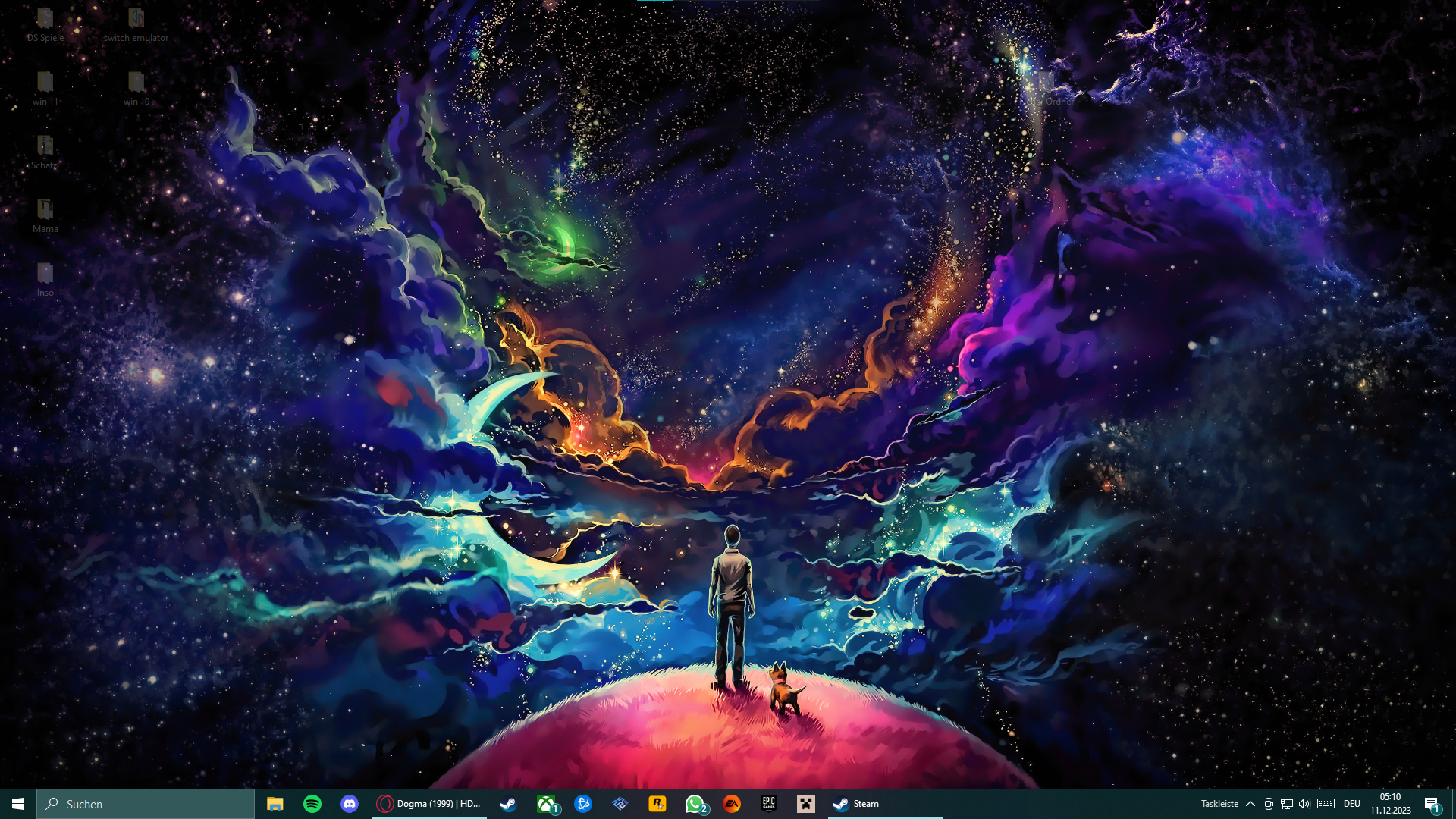

Heyo, bin neu hier, weil mein Bildschirm die Farbe willkürlich geändert hat, das ist schonmal passiert aber das ist kurz danach wieder einfach weg gegangen. Nach einem Neustart ist es auch nicht weg. Ich weiß nicht mehr was ich machen soll... ich habe schon anderes Kabel ausprobiert und wackelkontakt haben die anschlüsse auch nicht.

Mach mal einen Screenshot und schaue ihn an einem anderen Gerät an oder poste ihn hier.
Wenn das Phänomen dann sichtbar ist, liegt der Fehler bei der Grafikkarte oder im Kabel. Wenn der Screenshot OK ist, dann liegt der Fehler am Monitor.
Screenshot fände ich eh gut, denn ein Bild sagt oft mehr als Worte. ;)

aber den screenshot habe ich angehängt

Die Icons sind so, weil ich das so eingestellt habe. Also liegt es am Bildschirm... Na toll danke euch :)
