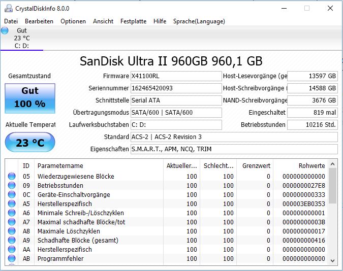

alle festplatten auf fehler überprüfen ---> s.m.a.r.t. werte auslesen ---> https://crystalmark.info/en/ (crystal disk info)

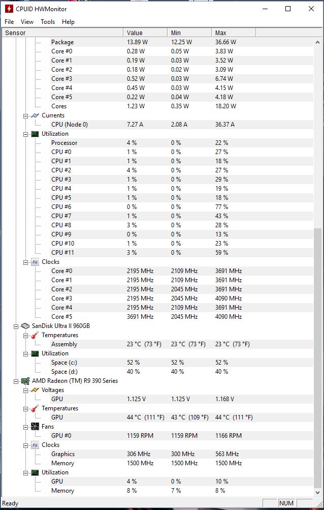

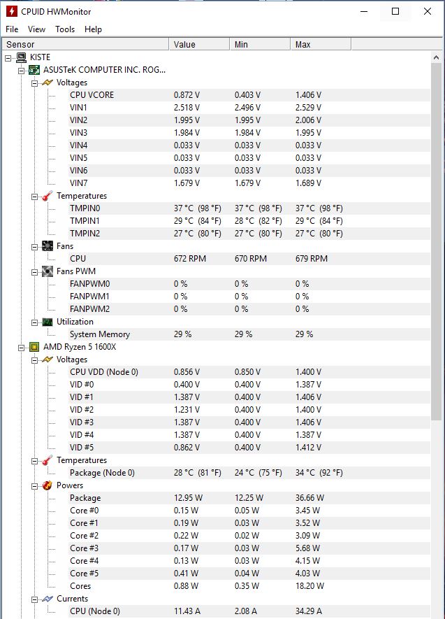

Ich habe mal einen Screenshot vom Crystal Disk Info und vom HW Monitor angehängt.
Ich sollte dazu erwähnen, dass erst 'kürzlich' (letztes Jahr) die CPU, das Motherboard, der Lüfter und der RAM getauscht wurden. Die Komponenten sind also quasi 'frisch', was geblieben ist vom vorherigen System ist der Rest (Netzteil und Grafikkarte). Ist also alles erst ein paar Monate alt. Der Fehler ist aber neu.

@Pümmchen
ja, mach das mal, aber ram bausteine könntest trotzdem mal checken, weil diese können auch defekt sein, wenn sie nagelneu sind (wenn auch selten) und würde auch gut zu deinem problem passen. schon klar, ist extrem zeitaufwendig und lästig, aber bei deinem problem würd ich es halt machen.
