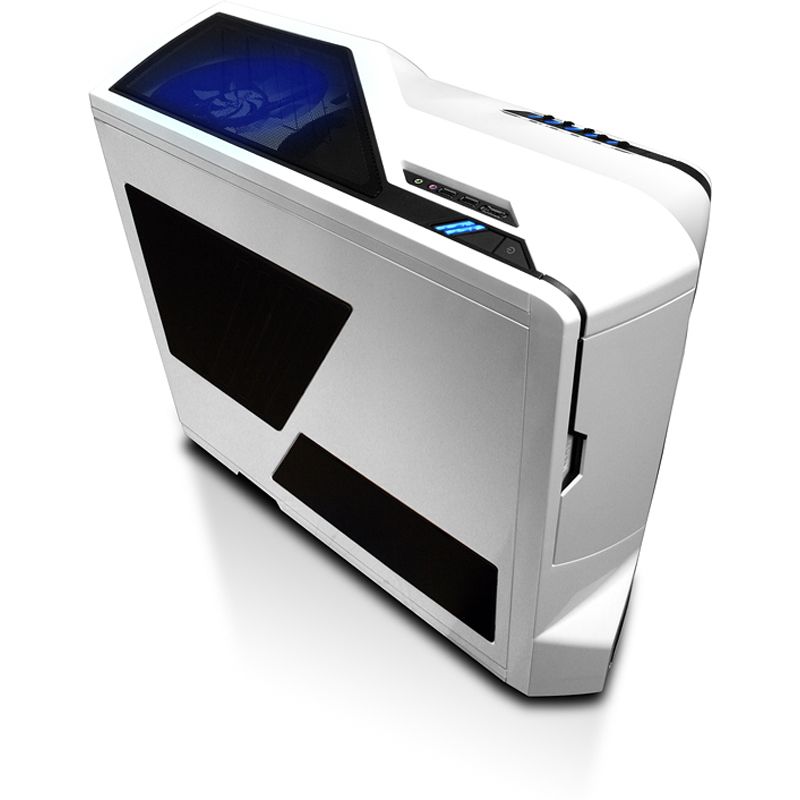

Also mal ehrlich. 200mm mittig an das Seitenteil, 2x 120mm unten, 1x120mm vorne und die Frischluftprobleme sind absolut Geschichte. Das wäre in Kombination mit einer AIO ja möglich. Aktuell geht es wegen dem Luftkühler nicht, der ist schlicht zu hoch und bietet somit keinen Platz für den Lüfter.Sinush schrieb:das Grundproblem würde ich eher in deinem Gehäuse verorten und erst daraus resultieren dann deine Temps.
Exhaust würde dann die 280 oder 360mm AIO gepaart mit einem 120mm hinten bilden. Oben könnte ich sogar noch ein bisschen was abdecken, damit die warme Luft auch draußen bleibt. 🤷♂️
Also so katastrophal wie ihr tut, ist das Gehäuse jetzt auch wieder nicht. Die Probleme ergeben sich erst mit einem hohen Luftkühler.

Sinush schrieb:Welcher Phantom ist es denn genau?
Der aller erste.
Öhm, nichts. Wie kommst du jetzt auf die Frage?Sinush schrieb:Und was genau spricht für deinen aktuellen CPU-Kühler?
Ja, wenn das Wasser mit Zeitlupe durch ein Radiator fließen würde.Mumbira schrieb:Jop, und durch die Natur eines Radiators hat das Wasser bzw. der Kühler halt mehr Zeit die Wassertemperatur an die Umgebungstemperatur anzugleichen. Daher sind Waküs ja so leistungsstark.
Naja, du hast dafür einen 200er aus der Seite herausgenommen. Ich wollte wissen, wieso - für mich war das nie eine Option.Mumbira schrieb:Öhm, nichts. Wie kommst du jetzt auf die Frage?
Ach du meine Güte, die liegen ja "unten Seite" und nicht wie von mir angenommen "unten unten"...und dann auch noch in der vorderen Seitenteilhälfte, wo die nur auf die LW-Käfige pusten. Wenn ich das also richtig sehe, bekommt deine RTX im aktuellen Szenario keinerlei direkte Frischluft, also weder von unten noch von der Seite, oder?Mumbira schrieb:2x 120mm unten,
Kein Wunder, dass deine CPU keine Angst vor Gefrierbrand haben muss, deine GPU kann ja gar nicht anders als aufheizen (wenn ich das richtig im Kopf habe, bläst der 4te Lüfter auf der Rückseite der RTX50xx nach oben weg, oder?)...hast du mal von der GraKa ein paar Temps (z.B. Furmark nach 30 Minuten)?
Danke auf jeden Fall für die Erklärung. Ich habe selbst mehrere Jahre das Phantom 820 gehabt (seinerzeit mit dem EKL Brocken) und wundere mich eh die ganze Zeit, wieso kein Platz für den großen Seitenlüfter drin sein sollte.
Ich finde es schwierig, die beiden 200er (400er) aus dem Deckel gegen eine AiO (280er oder 360er) zu tauschen. Tatsächlich sehe ich nun, dass nicht das Gehäuse das Problem ist, sondern der Macho, der dafür sorgt, dass der Seiten-200er raus musste. Spannend wäre die Frage also, wie heiß deine RTX mit installiertem Seitenlüfter wäre (sofern sie überhaupt im Luftstrom hängen würde).
Je länger deine GPU das Gehäuseinnere aufheizt und diese heiße Abluft durch einen Radi gedrückt wird, desto mehr wird dadurch zusätzlich das Wasser in der AiO aufgeheizt (ΔT von Wasser und CPU wird geringer) und desto geringer die Kapazität, Wärme der CPU aufzunehmen und abzuführen -> CPU wird heißer.
