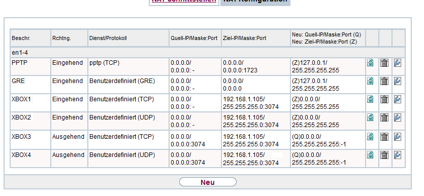

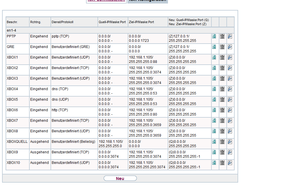

Hallo Leute,
wo ihr schon bei dem Thema seit..... Wäre diese Konfig dann richtig bei mir ?? Bitte gebt Bescheid, falls noch was falsch ist, denn wie ihr bei mir im Profil sehen könnt beis ich mir schon längers die Zähne an der richtigen Konfig aus... :(
EDIT!!!
Habe dies gerade so konfiguriert, dann hats mir mein Internet zerhauen :( Kann mir einer sagen woran das liegt?! Habe jetzt aufm Router mal als DNS 8.8.8.8 eingetragen jetzt funktioniert es wieder....
Komisch, weil davor hatte ich auch kein DNS Server eingetragen... Bitte um Aufklärung :P

@Dorian94:
Prima, daß es jetzt funktioniert. :) Der bintec hat wohl doch Probleme mit UPnP. Noch sauberer wäre es natürlich mit „richtigem“ Portforwarding gewesen, aber so klappt es auch erst mal. UPnP wurde nämlich für genau diesen Zweck erfunden. Ein Programm oder Gerät sagt dem Router: „Hey, ich würde gern über Port xxxx, yyyy und zzzz etwas nach draußen schicken und von draußen darüber empfangen. Gibst du die bitte für mich frei und schickst mir die Pakete?“, worauf der Router „UPnP ist aktiviert. Klaro, dann schick ich dir das Zeug mal.“ antwortet.
Würde trotzdem gern wissen, weshalb es bei dir nicht via UPnP funktioniert hat. Hattest du folgende Ports mit dem jeweiligen Protokoll eingehend und ausgehend freigegeben?
TCP: 3074, 27014-27050
UDP: 3074, 3478, 4379-4380, 27000-27030
@MaxM893:
Du hast da ja ein paar schöne Weiterleitungsregeln mit einer interessanten Subnetzmaske. :D Glaube nicht, daß du die alle brauchst, oder? Deshalb erst mal weg mit allem, was nicht funktioniert.
Dann eine Regel für eingehend TCP, Quell-IP 0.0.0.0 Maske 0.0.0.0 Port 3074, Ziel-IP 192.168.1.105 Maske 255.255.255.0 Port 3074. Die Felder unter „Substitutionswerte“ nicht ändern bzw. leer lassen.
Das ganze noch einmal mit den gleichen Werten für eingehend UDP, ausgehend TCP und ausgehend UDP. Danach sollte es klappen.™ Deine Xbox muß natürlich die IP 192.168.1.105 haben.

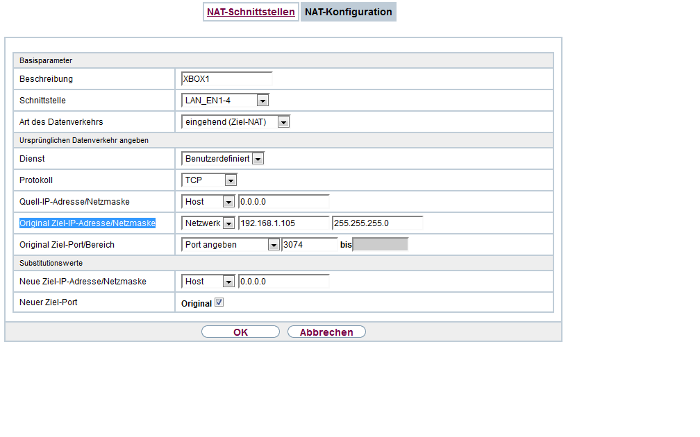

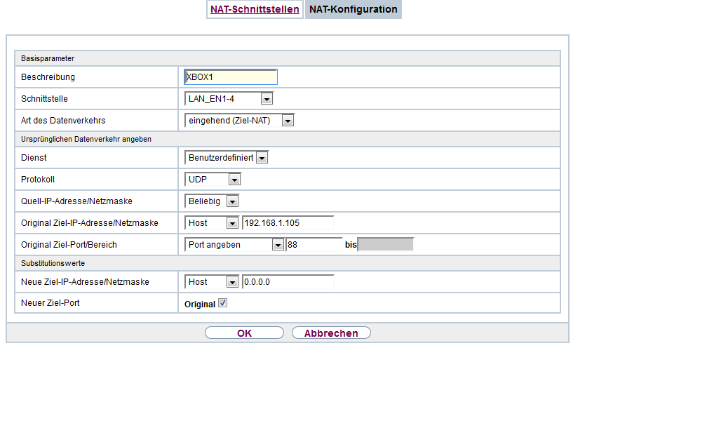

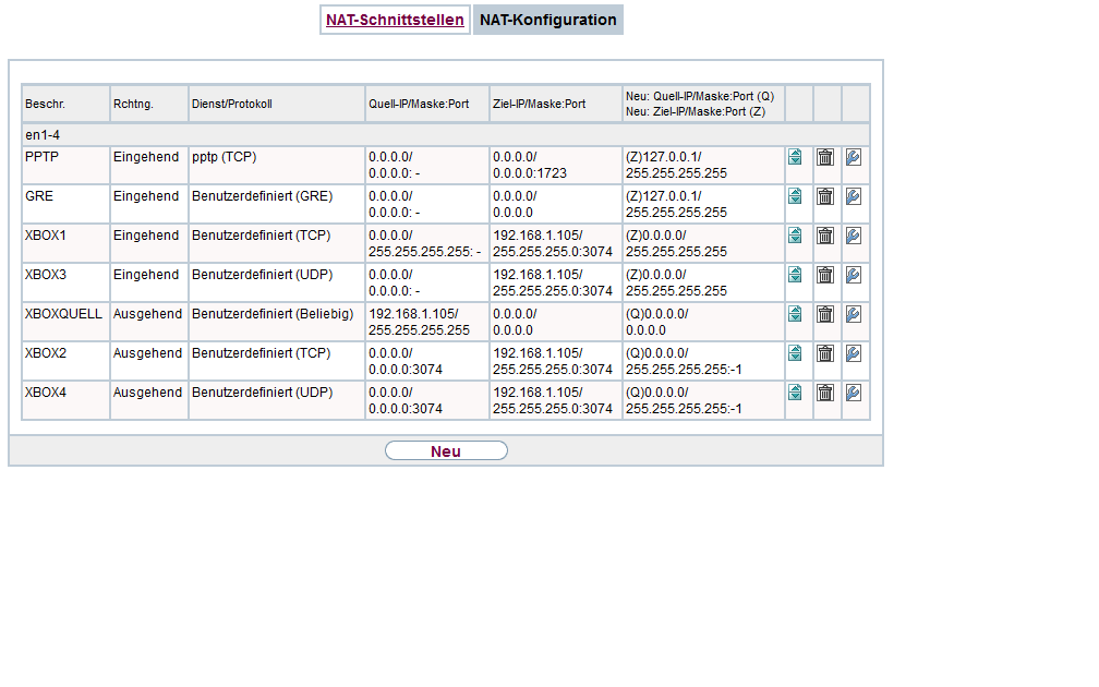

Soooo...
hab jetzt alles mal so gemacht, wie dus beschrieben hast. Natürlich erstmal vielen Dank für deine super Hilfe. Nochmal ein Screenshot angefügt ich hoffe so stimmt das. Was mich noch bisschen stutzig macht ist, dass DNS ohne die von Hand eingetragenen Server immernoch nicht funktioniert :(
Naja zum wesentlichen:
Stimmt das so?
Was sollte ich noch verändern falls was falsch ist?

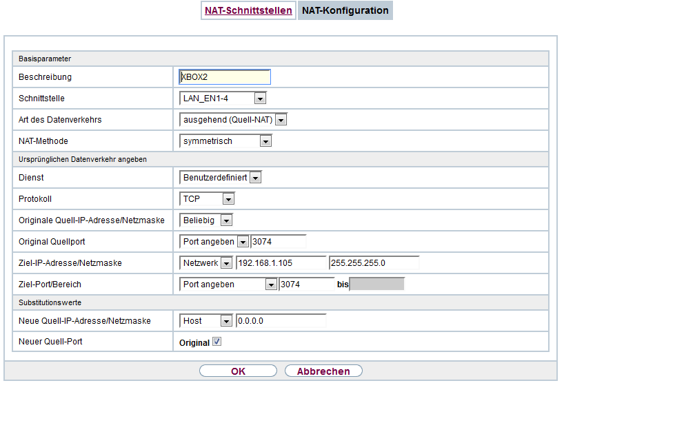

Uuuund wieso muss ich bei Original Ziel-IP-Adresse/Netzmaske die Einstellungen auf Netzwerk stellen, damit ich eine SM eintragen kann, da wenn ich auf Host stelle das Feld Subnetzmaske komplett verschwindet :(
PS: Was auch komisch ist -> Im Konfigmenü der ausgehenden NAT sind die Punkte, die es auszufüllen gibt etwas verändert, als bei der eingehenden...
Im Vorraus schonmal vielen lieben Dank!

Kein Problem, zum Helfen sind wir ja im Forum da. :)
Schritt für Schritt: Hast du selbst die Regel für die ersten beiden Zeilen eingerichtet (PPTP und GRE bei der Beschreibung)? Wenn du sie nicht brauchst und alles auch ohne sie funktioniert, lösch sie probehalber. Sollte danach etwas nicht mehr funktionieren, kannst du sie ja anhand deiner Screenshots wiederherstellen.
In Zeile 3 (Beschreibung XBOX1) ist die Quellmaske noch 255.255.255.255. Bitte auf 0.0.0.0 stellen!
In Zeile 5 (Beschreibung XBOXQUELL) steht als Quelle noch deine lokale IP 192.168.1.105. Diese Zeile bitte komplett weg.
Am Ende solltest du vier Regeln haben (TCP eingehend, UDP eingehend, TCP ausgehend, UDP ausgehend). Wenn es dann immer noch nicht funktioniert, bei den beiden ausgehenden Regeln mal als Quell-IP 192.168.1.5 Maske 255.255.255.0 und Ziel-IP 0.0.0.0 Maske 255.255.255.255 eintragen.
Weshalb du bei Original Ziel-IP-Adresse/Netzmaske die Einstellungen auf Netzwerk stellen mußt, damit du eine Netzmaske eintragen kannst, weiß ich leider nicht. Das Interface des bintecs ist da etwas gewöhnungsbedürftig. Bei Routern für den Privatgebrauch ist das nicht so umständlich gelöst.

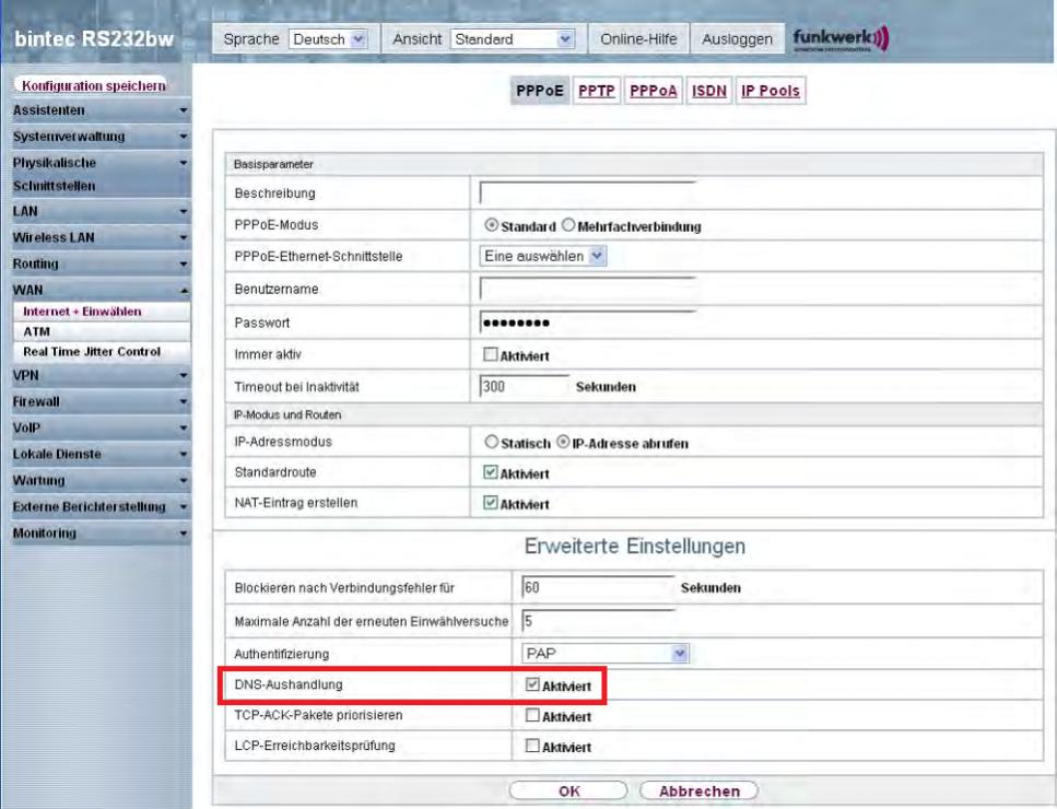

Wegen der DNS-Geschichte: Schau bitte mal, ob im WAN-Menü die Option DNS-Aushandlung aktiviert ist (siehe Anhang, die restlichen Einstellungen auf dem Screenshot bitte ignorieren). Laut Handbuch Seite 236 ist diese Option dafür verantwortlich, sich den/die DNS vom Provider zuteilen zu lassen. Vielleicht wird die aber überschrieben, wenn man selbst einen primären und sekundären einträgt.

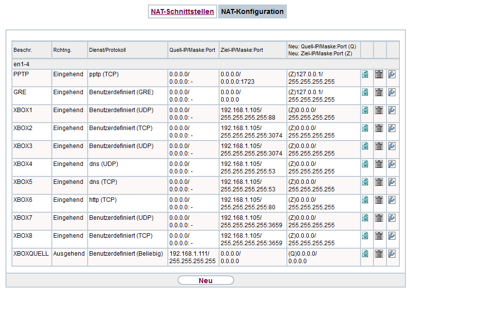

Naaabend,
habe nun mal alles soweit gemacht (nochmal vielen Dank für die zahlreichen Infos!)
Bitte nicht stören lassen von den anderen 2 Einträgen, denn die dienen dem VPN- Zugriff via DDNS auf den Router....
Habe nun auch mal weitere Ports mit deiner Anleitung freigegeben, die Xbox Live anscheindend zum Spielen benötigt. Ebenso spielbezogene....
Werde aber heute wahrscheinlich nichtmehr dazu kommen, es auszuprobieren ich lass es dich so gegen Wochenende wissen, ob alles geklappt hat, wenn nicht muss ich einfach mit 'XBOX nach paar spielen neustarten' klarkommen da ich dich nicht zulang nerven will :P
Hab noch ein Screenshot hingehängt, damit du's kurz siehst ;)
PS: Habe leider kein PPPoE sondern nur ein veraltetes Kabelmodem vor dem Router stehen :'( gibts im Menü unter WAN->ATM (kann man leider keine DNS- Aushandlung ankreuzen...

Okay, Regel 1 und 2 also für VPN.
Aber die restlichen … argh! Weshalb hast du die alten denn wieder mit reingenommen? Bitte die dns- und http-Regeln wieder raus, damit es dann so aussieht wie im Anhang.
