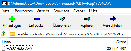

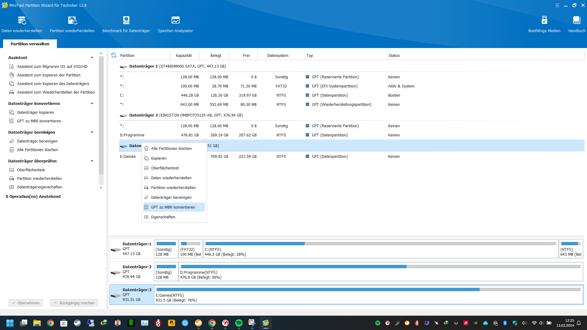

Nur diese Datei auf einen neu Formatierten MBR USB Stick mit einer Fat32 Partition kopieren und danach aus dem Bios (vorher defaults laden, safe&exit und wieder ins Bios rein) heraus flashen.
MiniTool Partition Wizard ist super dazu:
