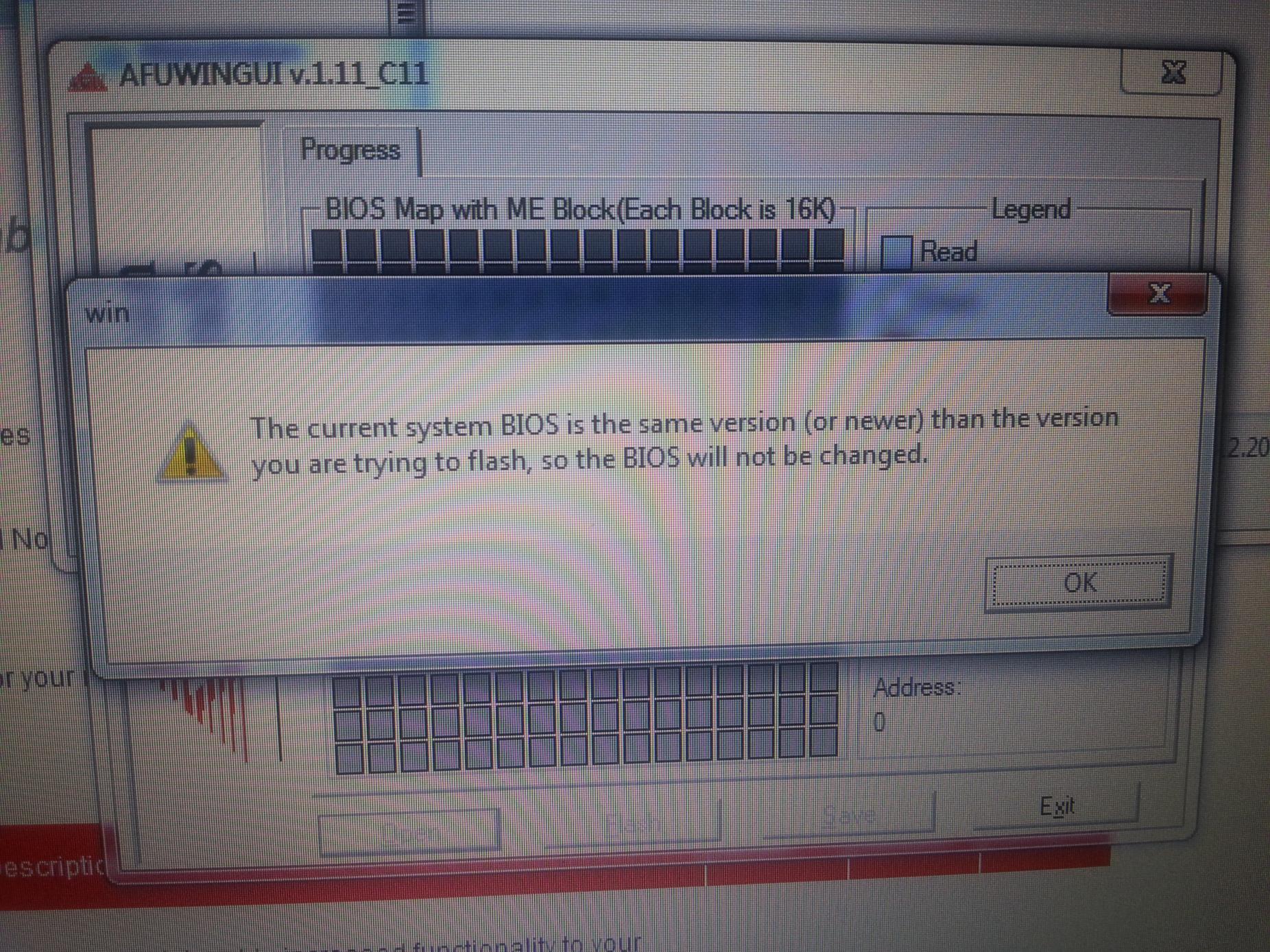

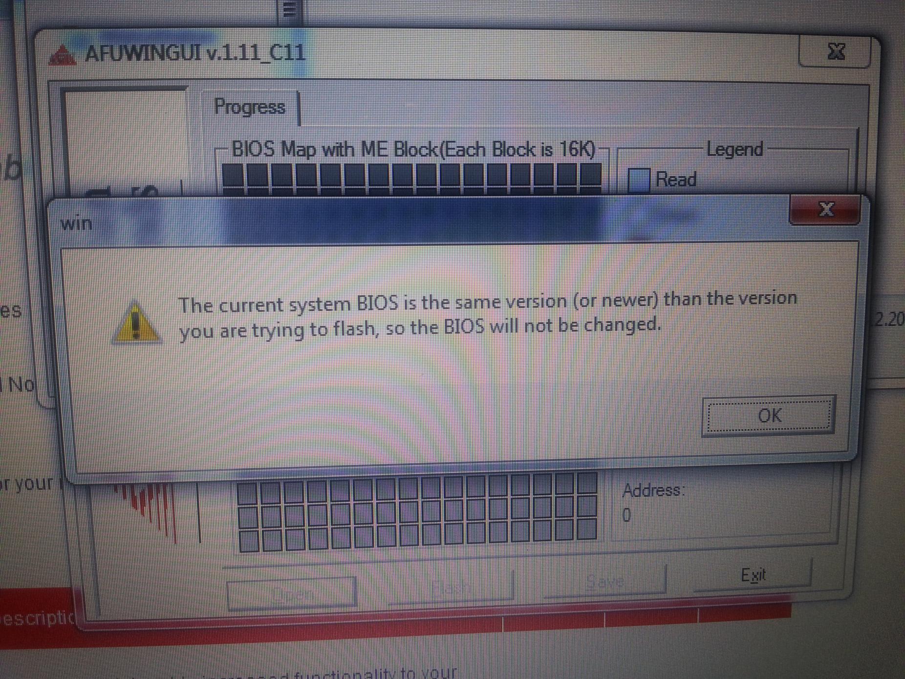

Deshalb habe ich mich für ein weiteres aktuelles Update des BIOS entschieden. Jedoch ging dies nicht, da jedesmal die Meldung kam:
"The current system Bios is the same version (or newer) than the version you are trying to flash, so the BIOS will not be change".
Als ich im BIOS nachschaute wurde angezeigt das die aktuelle Version 2.0 ist. Laut Herstellerseite sollte jedoch 1.8 die aktuellste sein. Ich vermute, dass ich also zuvor eine falsche BIOS version geflashed habe und es deshalb. evtl zum Freeze kam bei der Ladeanzeige mit FastBoot.

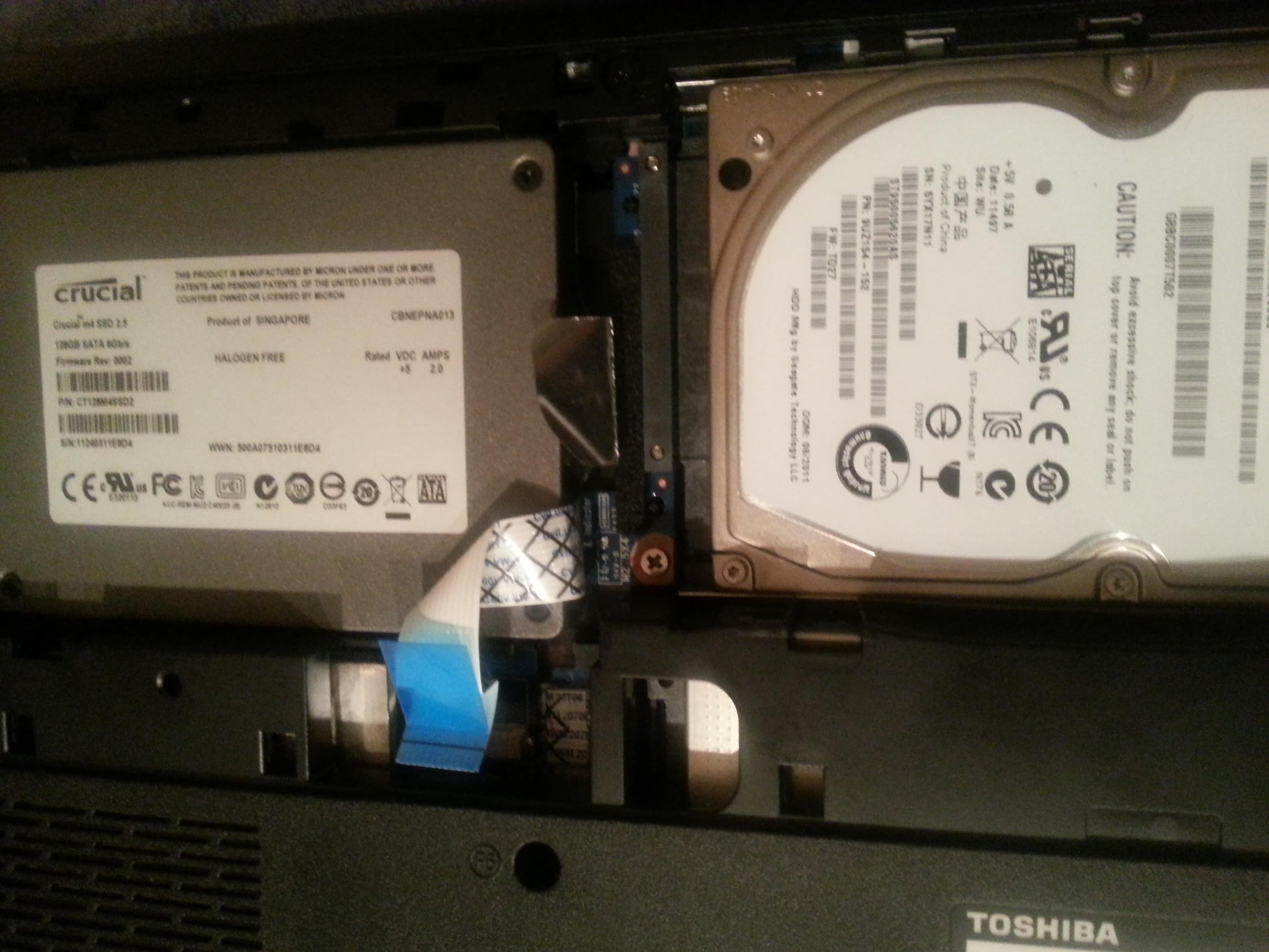

Hier muss mir ein Missgeschick passiert sein:

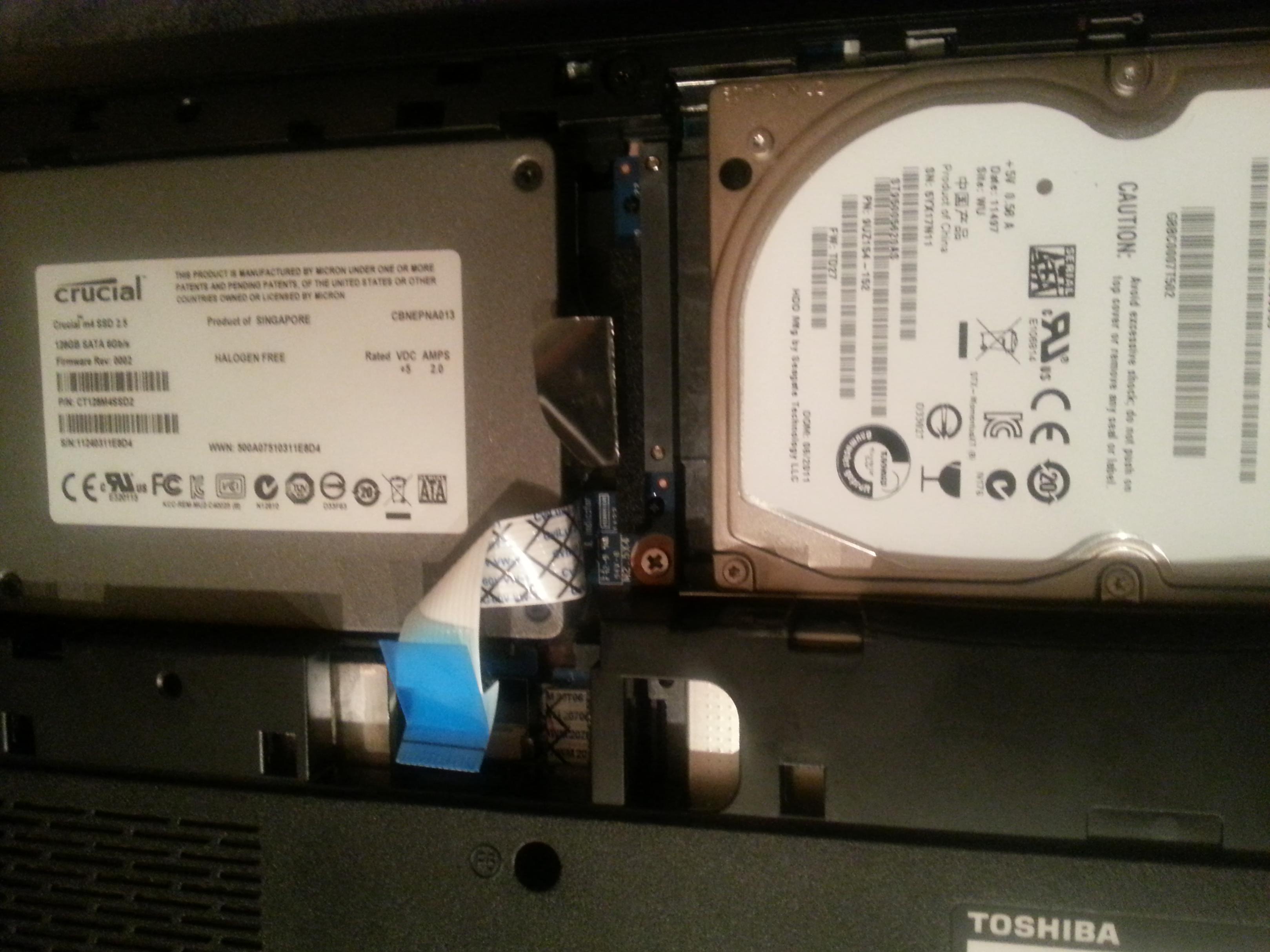

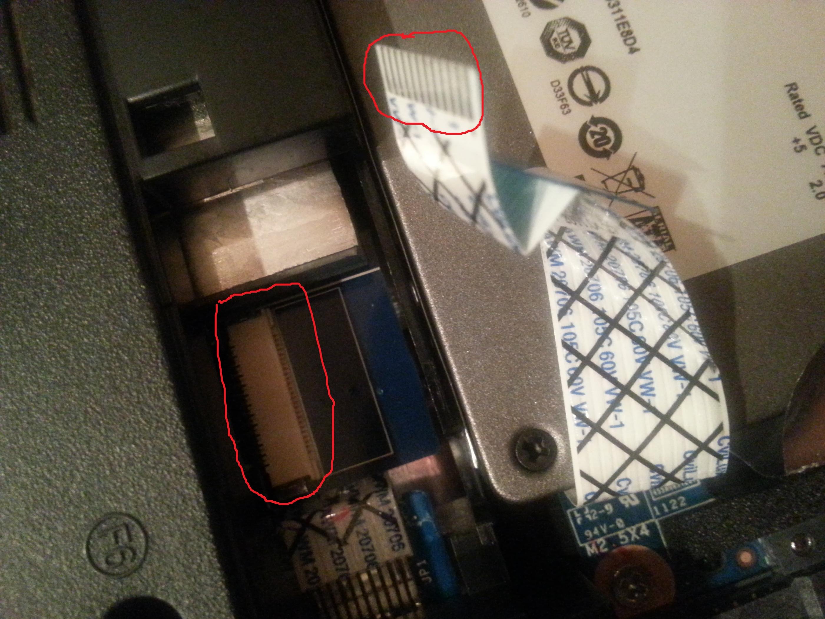

Ich habe zwei interne Festplatten. Beim nachschauen muss ich wohl ein Verbindungskabel entfernt/beschädigt haben.
Die Festplatte (SSD) von der gebootet wird wird richtig erkannt, die zweite jedoch gar nicht.

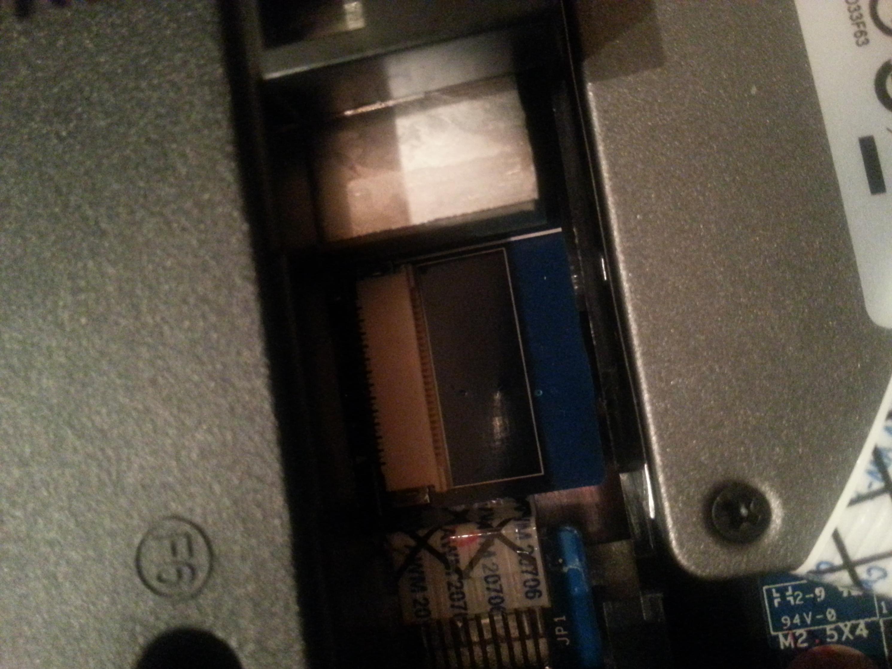

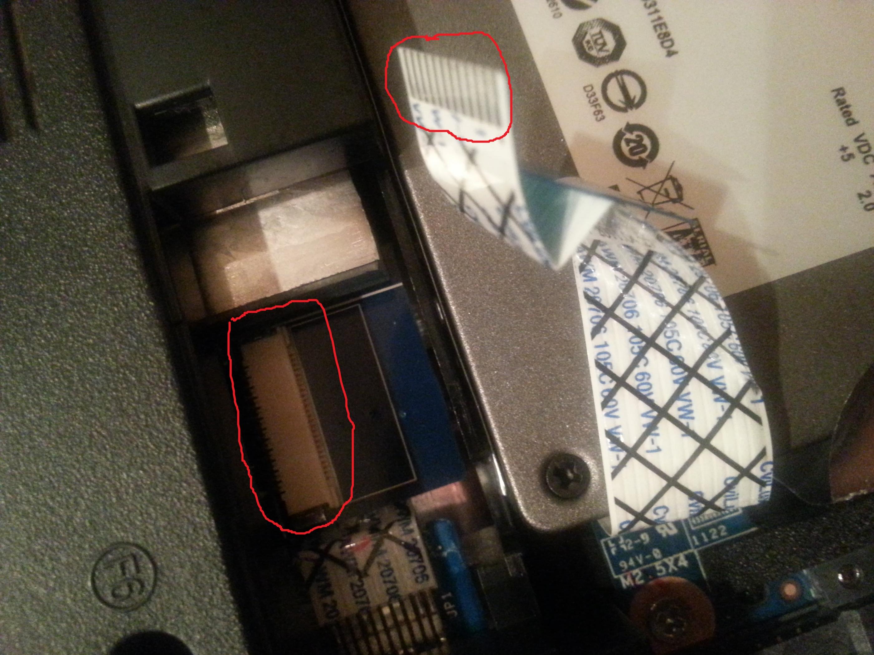

Ich vermute, dass das kleine weiße Kabel mit blauem "Plastikaufsatz" in einen kleinen weißen Stecker reingeschoben war, ich dieses kabel aber jetzt nicht mehr dort "reingeschoben" bekomme.
Kann man die Festplatte wieder anschließen bzw. das Kabel verbinden falls es daran liegt oder ein Fall für die Reperatur? :(

Eine alte BIOS-Version kann man nicht durch entfernen der Batterie wiederherstellen. Das Entfernen der Batterie sorgt lediglich dafür, dass das BIOS auf die Ursprungseinstellung zurück gesetzt wird.
Das Flachband-Kabel lässt sich einfach wieder einstecken. Einfach den Verschluss (die beiden kleinen Fortsätze an der Buchse) hoch klappen, das Kabel einstecken und den Verschluss wieder zu machen.

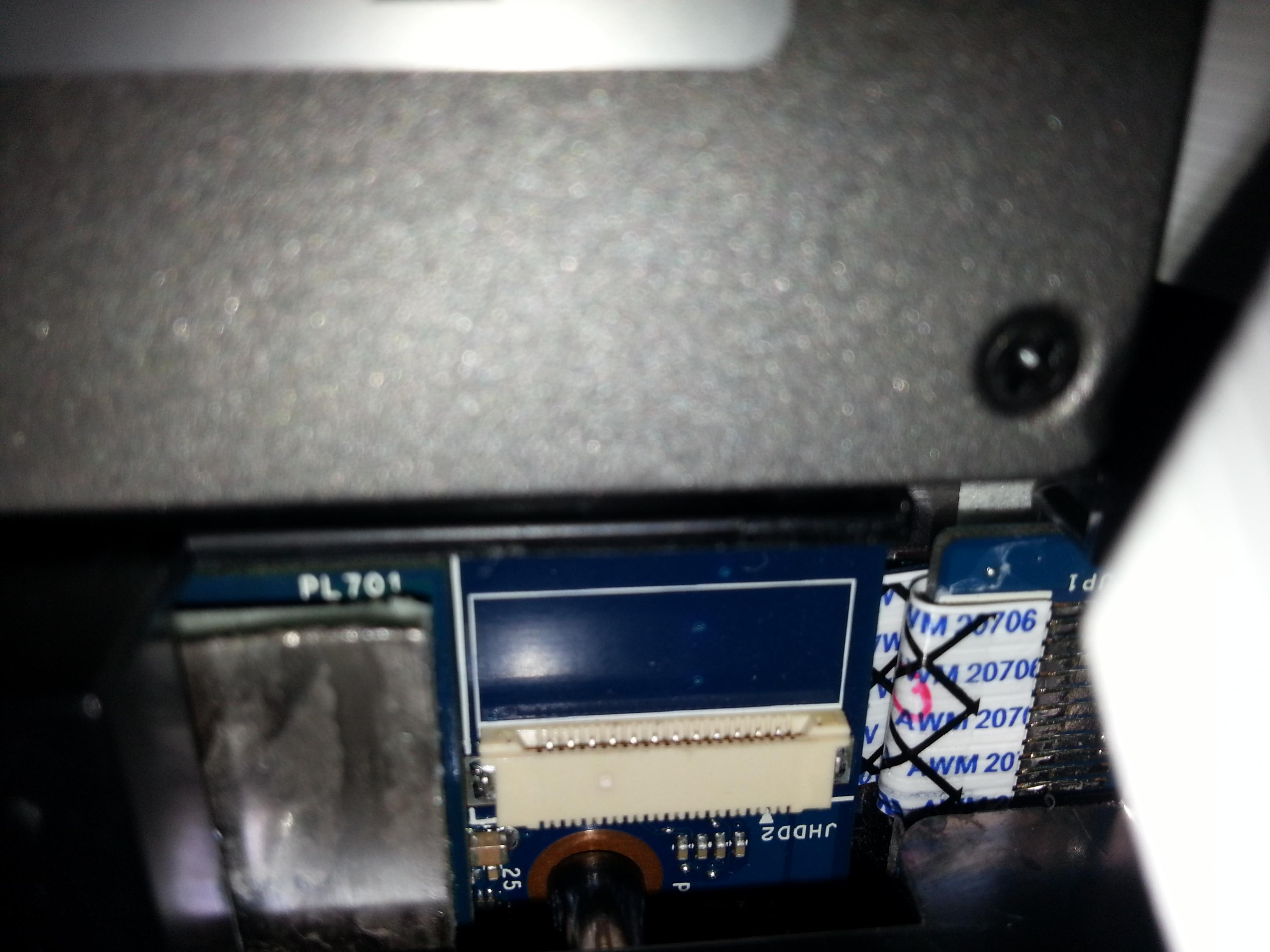

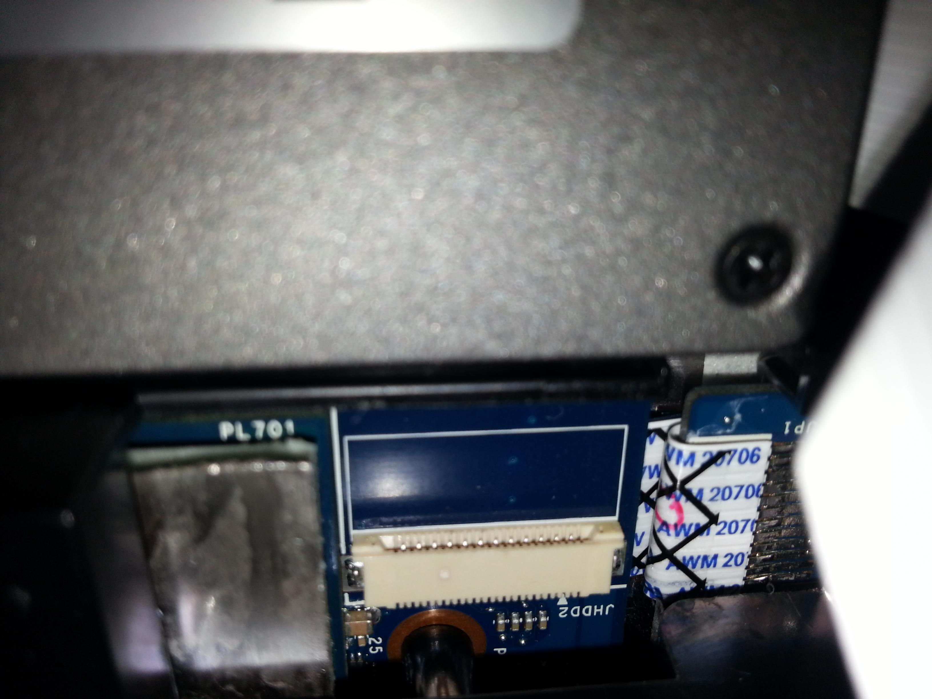

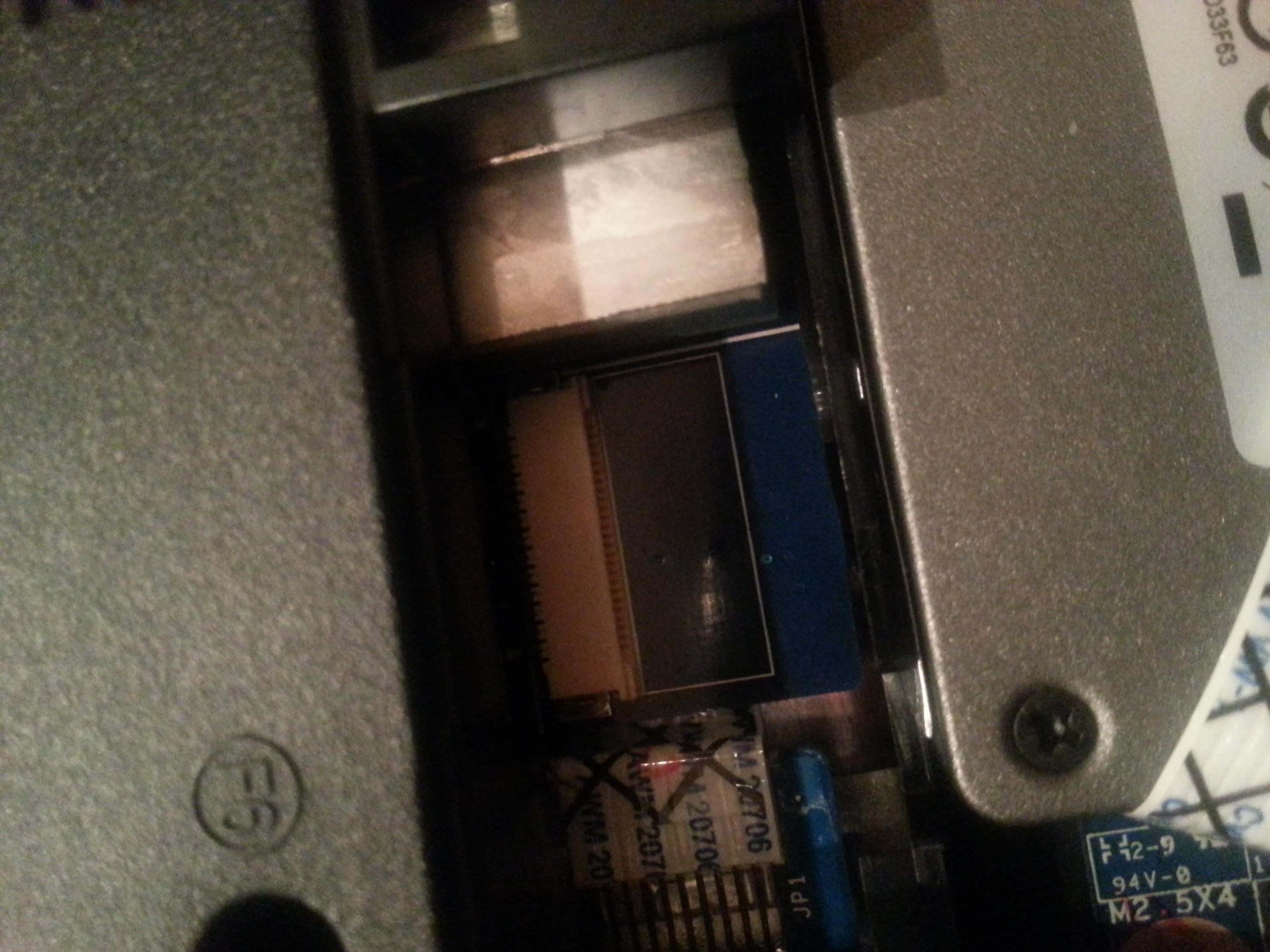

Leider hat das mit dem "einfach Kabel einstecken" nicht geklappt. Evtl. kam es auf dem Foto so rüber, jedoch finde ich keine Öffnungs- bzw. Schließvorrichtung oder ich bin einfach zu dumm dafür. Das Teil ist wirklich sehr klein und ich habe schon mehrmals versucht es zum Öffnen zu bekommen aber leider vergebens, ich finde keinen Schließmechanismus - sieht geschlossen/festgelötet aus?
Ich habe nochmal ein Bild hochgeladen das man es besser sieht (Macroaufnahme). Es kann doch nicht sein, dass man ein Notebook wegen einem kleinen gelösten Kabels zur Reperatur schicken muss :(

Gibt es denn gar keine Möglichkeit ein Bios auf eine ältere oder Ursprungsversion zu flashen?
(Seit dem letztem BIOS-Update funktioniert ja auch die "FastBoot" Option nicht mehr")

Im Normalfall gibt es einen Arretierungsmechanismus für das Flachbandkabel. Musst du mal vorsichtig versuchen den vorderen Teil der Buchse nach vorne oder oben zu ziehen oder so.
Ein älteres BIOS zu flashen ist prinzipiell kein Problem, solange das Flashprogramm das zulässt. Je nachdem musst du einen speziellen Befehl oder einen Zusatz verwenden, damit nicht überprüft wird, ob die vorhandene Version neuer ist, als die Alte.
Da kann dir der Herstellersupport sicherlich weiter helfen.

Das Problem mit dem BIOS hat sich erledigt! Gerade erst heute habe ich gesehen, dass eine neue Version, welche ich installiert habe, veröffentlich wurde. Danach ging auch alles wieder reibungslos mit der FastBoot-Option. (Das Problem war hier, das seit dem letzen BIOS-Update und aktivierter FastBoot Option Windows sich beim Starten - dem Zusammensetzen des Windows-Symbols aufgehängt hatte). Vielleicht hat sich damit auch das Problem mit dem Überhitzen, bzw. den Rucklern erledigt.

Leider hat es mit dem Versuchen das Kabel einzuführen nicht geklappt. Bevor ich etwas zerstöre gebe ich es lieber in einen Notebook-Reperaturgeschäft um das mal genauer anschauen zu lassen in der Hoffnung, dass es einigermaßen Kostengünstig repariert werden kann.

Der Fachmann hat sich es angeschaut und nach kurzer Zeit hat er es mit etwas Gewalt und Glück hinbekommen das Kabel reinzustecken. Eine Arretierungsvorrichtung gab es nicht und er hat auch erst kurz verwundert geschaut. Dafür musste ich dann auch nichts zahlen :cool_alt:
