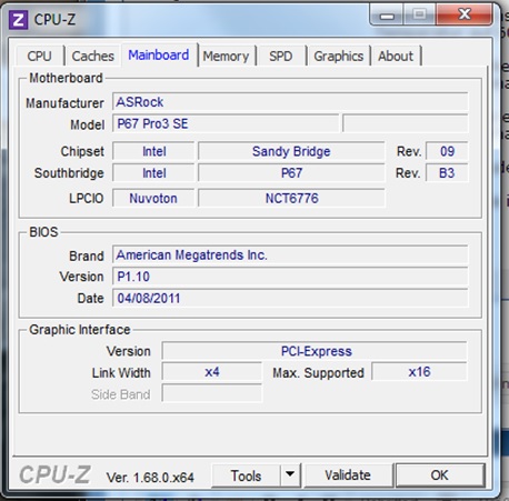

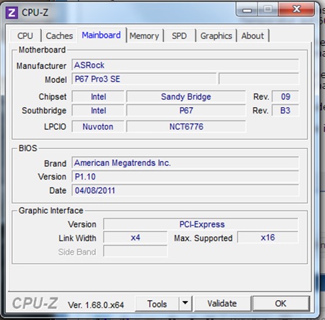

denk auch das da ne BIOSfunktion im Weg ist, board wird unterstützt von speedfan? bios version?

@ Stinger Bios Version hab ich in meinem Post eingebetet
Was muss ich beim Bios Update beachten? (in meinem ersten Post ist mein momentanes Bios + Version)
er hat noch das UR BIOS drauv von der auslieferung von vor 4 Jahren
das kann nicht gut gehen ;)

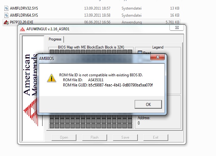

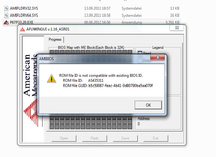

das Problem ist, dass ich von 1.10 auf 2.10 flashen soll! Und das lässt er nicht zu (hab alles nach der Anleitung gemacht)
Was heißt er lässt es nicht zu? Bekommste eine Fehlermeldung, welche? Was passiert genau?
dann deaktivere ggf. deinen Virenscanner beim BIOS Update und lade dir die Version 2.20
Virenscanner deaktivieren, alle nicht benötigten Programme beenden, setup als Administrator ausführen! Nochmal versuchen...
