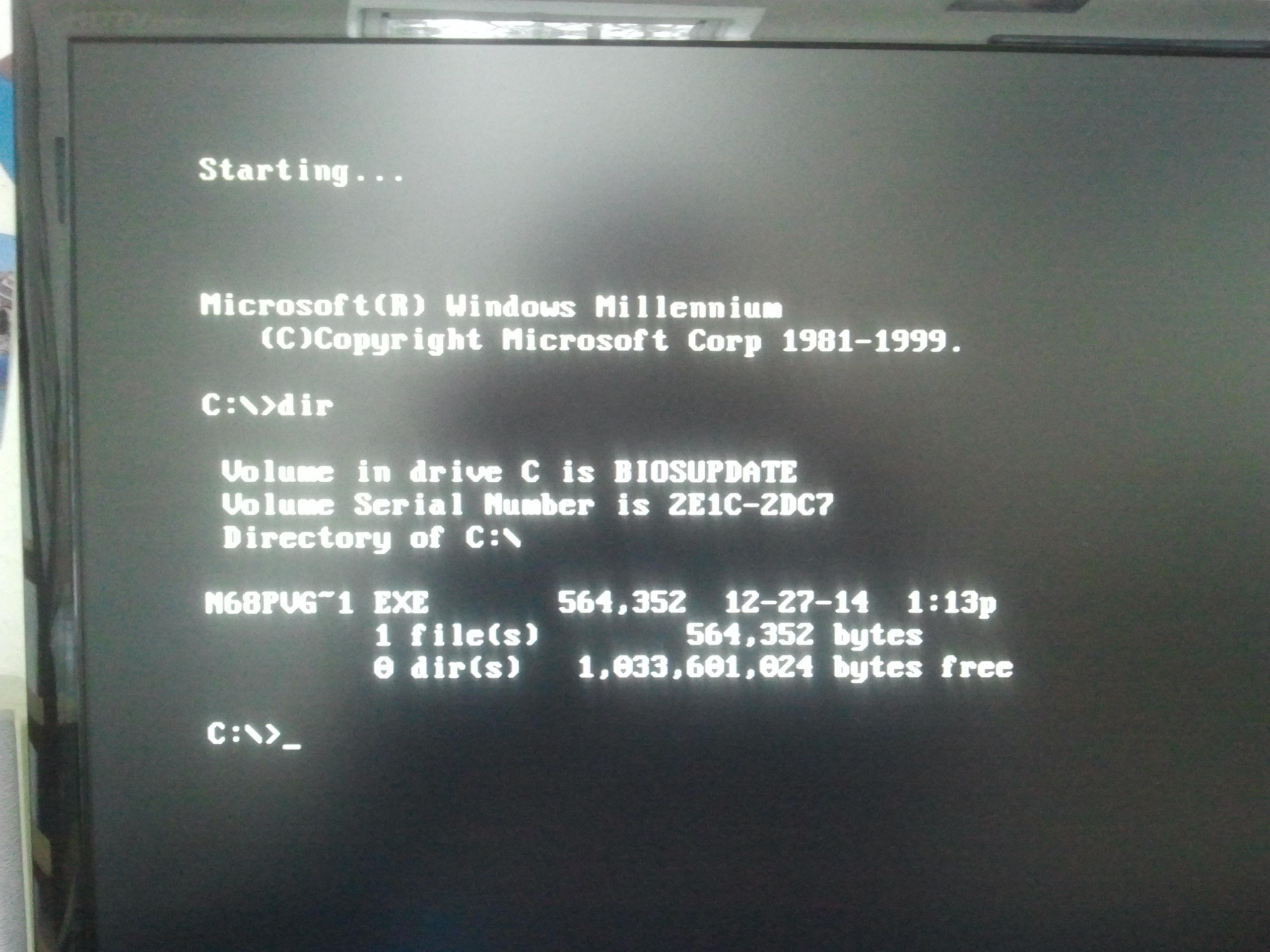

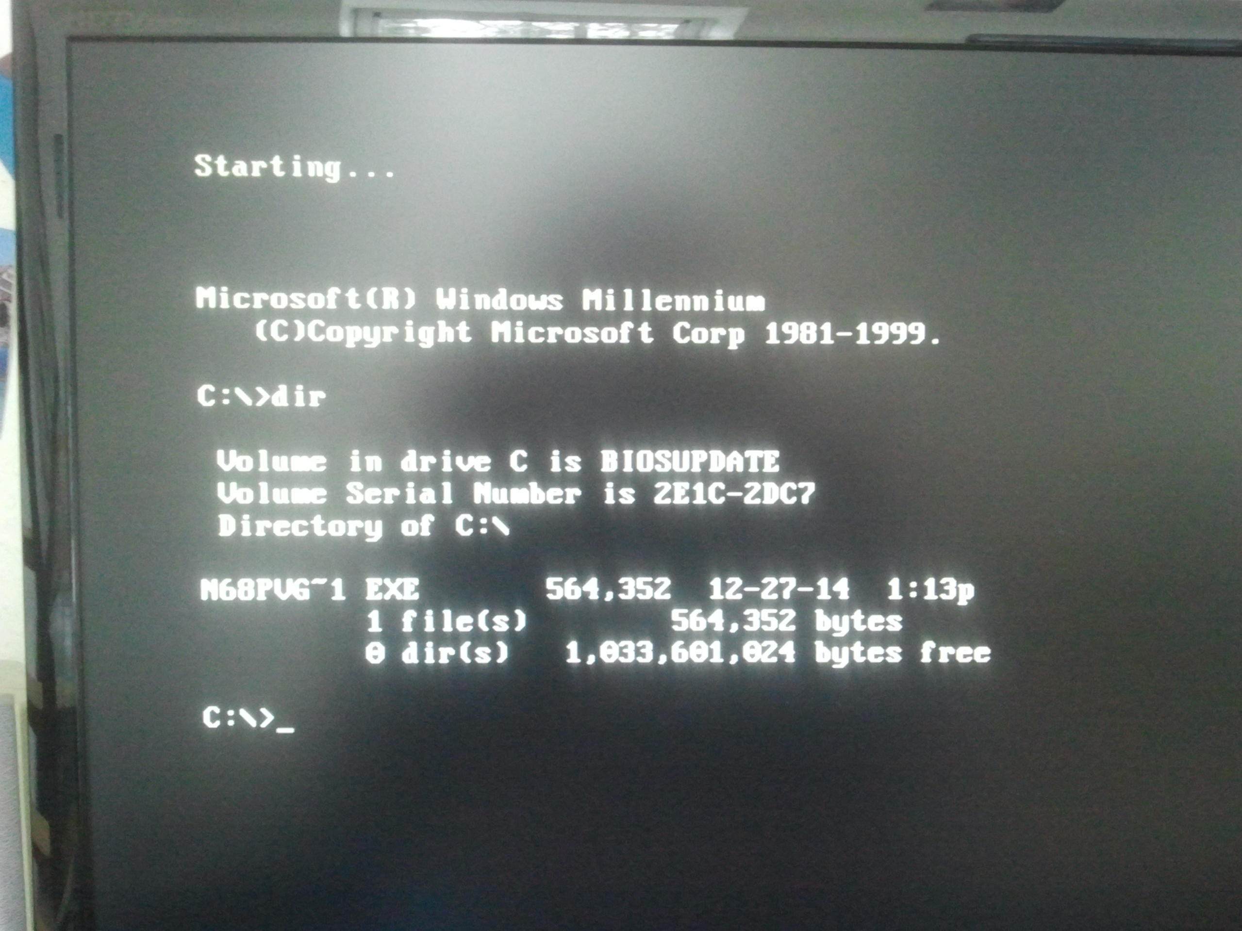

Jetzt bin ich verwirrt. Warum heißt meine Datei unter MS-DOS auf einmal anders?! Unter Windows heißt sie "N68PVGS2.00.exe" aber dort steht "N68PVGS"1 EXE". Was soll das jetzt und was soll ich tun? :)

Bei MS-DOS sind die Dateinamen auf 8 Zeichen beschränkt und wird durch Tilde abgekürzt ~
Die Datei musst Du ausführen.
Der USB-Stick wird ja wirklich als C: gebootet, hängt wohl vom Bootmanager ab.
Viel Erfolg!
