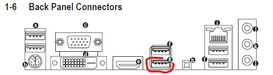

ich besitze ein Gigabyte B550M S2H und möchte dieses gerne upgraden. Es hat noch das F1 BIOS drauf. Das reicht für meinen Ryzen 3 3100, den will ich aber langfristig ersetzen mit einem Ryzen 5 5600X (minimum F10). Über kurz oder lang brauche ich also ein BIOS-Update, und das will ich heute machen. Ich frage hier nochmal nach, da ich weiß, dass ein fehlerhaft aufgespieltes BIOS das Mainboard beschädigen kann. Danke für die Hilfe.
Ich habe die neueste Nicht-Beta-BIOS-Verison gefunden (B550MS2H.F13) (F13) und auf einen FAT32 Stick aufgespielt.
Das Updaten mit dem Q-Flash Plus Button am Mainboard I/O erscheint mir am einfachsten.
Im Handbuch steht:
Q-Flash Plus Button (Note 3)
Q-Flash Plus allows you to update the BIOS when your system is off (S5 shutdown state).
Save the latest BIOS on a USB thumb drive and plug it into the Q-Flash Plus port,
and then you can now flash the BIOS automatically by simply pressing the Q-Flash Plus button.
The QFLED will flash when the BIOS matching and flashing activities start and will stop flashing when the main BIOS flashing is complete.
(g) USB 3.2 Gen 1 Port (Q-Flash Plus Port)
The USB port supports the USB 3.2 Gen 1 specification. Use this port for USB devices. Before using Q-Flash Plus (Note 3), make sure to insert the USB flash drive into this port first.
Meine Frage lautet zu diesem Text:
"Note 3: Q-Flash Plus allows you to update the BIOS when your system is off (S5 shutdown state). Save the latest BIOS on a USB thumb drive and plug it into the Q-Flash Plus port... s.o."
Dieser S5 Shutdown State - heißt das, dass ich den PC ordnungsgemäß über Windows runterfahre, bis er aus geht und dann aber das Netzteil an lasse und den Kaltgerätestecker drin? Der USB-Stick ist bereits in dem "USB 3.2 Gen 1 Port (Q-Flash Plus Port)" (rot umrandet). Und dann auf den Q-Flash Plus Button drücken? (der Button ist (h)). Drücken und warten bis es nicht mehr blinkt?

Wenn der Rechner derzeit läuft, ist doch sicher dieser ganze Q-Flash Kram gar nicht nötig. Kann man da beim Gigabyte kein klassisches Update direkt über das UEFI machen?
Reaktionen: shaadar, tRITON und sm4sh
Ja, geht mit hoher Wahrscheinlichkeit direkt im BIOS, dann lässt sich die neue Datei auch ganz normal auswählen. Oder man lädt das eher schlecht programmierte APP Center und die BIOS App runter, und lässt es im Windows Betrieb machen.

Ok. Ich habe zwei Versuche unternommen, mit Q-Flash Plus und den Q-Flash Plus Button upzudaten. Ohne Erfolg, es begann einfach keine LED zu leuchten. Habe dem PC jeweils 3 Minuten Zeit gegeben, ohne Erfolg.
Aber der PC läuft, mit altem BIOS.
Also probiere ich es doch jetzt wie von @cvzone zuerst empfohlen über das UEFI upzugraden. Da guck ich mir alles mal an...
Lade vor dem BIOS Update die "Bios Setup Defaults", abspeicher, neu starten,
ins Bios und eben dann von dort aus flashen.
es hat geklappt! Das BIOS hat jetzt Version F13, RAM läuft bei 3,2 GHz und es unterstützt den Ryzen 5600X. Gibts zum Geburtstag :schluck:
Komisch, dass es per Q-Flash-Plus gar nicht ging. Aber egal. Danke an alle!
