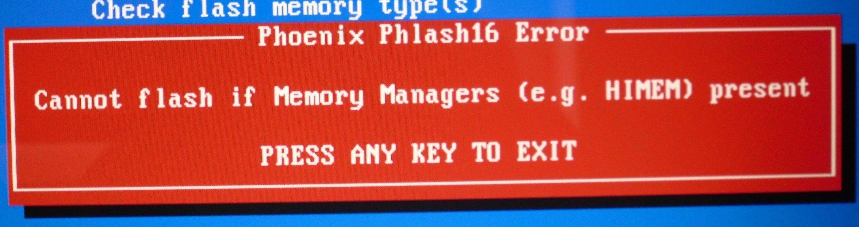

Ich werde noch verrückt. Ich schaffe es nicht das Bios Update einzuspielen.
Mein Weg den ich versuchte war über ein USB Stick. Mit dem Programm „HP USB Disk Storage Format Tool“ und mit „USBDOS“ wurde der Stick bootbar gemacht. Am Schluss habe ich einfach die neuen Bios Dateien hinein kopiert.
Nachdem ich vom Stick startete und den Dateinamen eingab erhielt ich eine Fehlermeldung, nämlich „Cannot flash if Memory Managers (e. g. HIMEM) present“.
Versuche ich es von der Medion Windows CD per Eingabeaufforderung findet er die Dateien nicht welche ich ins Laufwerk „C“ hineinkopiert habe, obwohl die Eingabeaufforderung sich von Anfang an auf „C“ bezieht.
Ich habe mir schon Images von Startdisketten heruntergeladen ebenfalls ohne Erfolg, weil die Bios Dateien die ich dort am Schluss hinein kopiere nicht da sind nach dem booten vom Stick. D. h. Die Daten sind zwar da, aber DOS moniert dies.
Mit dem Programm „Unetbootin“ ging es auch nicht.
Mit der F8 Taste habe ich es auch schon versucht und den Abgesicherten Modus mit Eingabeaufforderung ausgewählt. Dort stand dann der Fehler „Cannot flash if Memory Managers (e. g. EMM386) present“.

Dann musst du eben den Stick bearbeiten, damit kein Memory Manager geladen wird.
Hat das Bios keine integrierte Funktion um das Update aus dem Bios heraus durchzuführen.

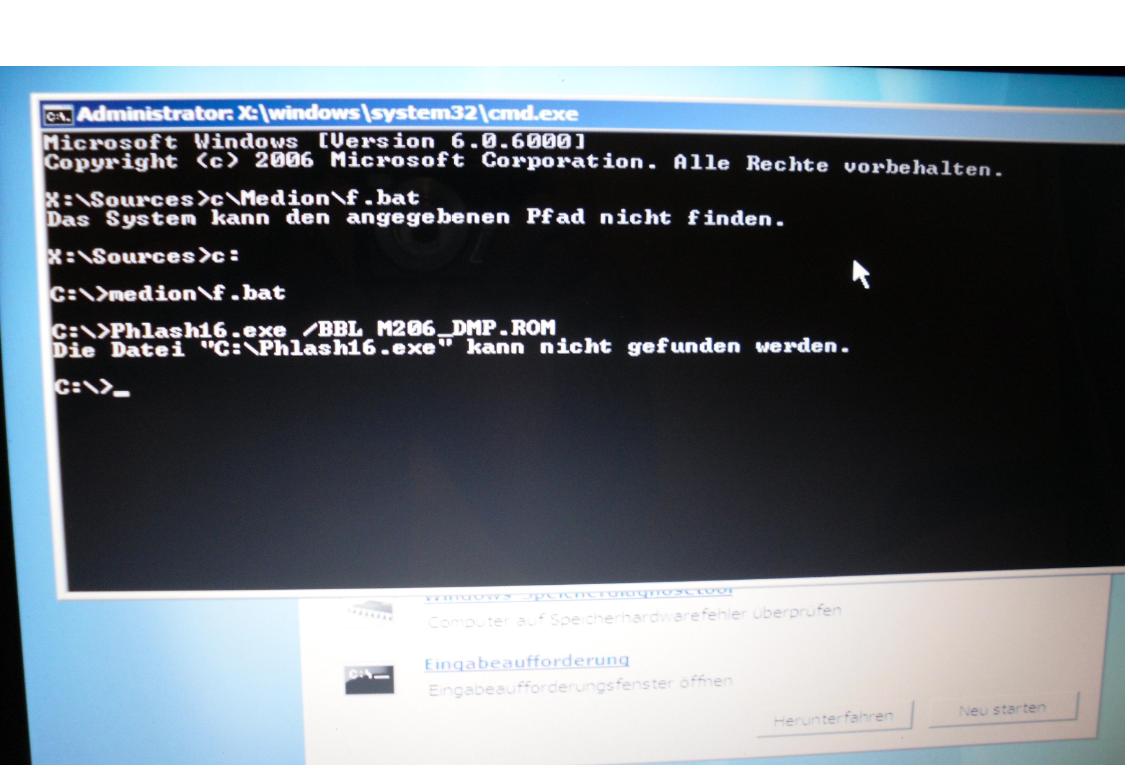

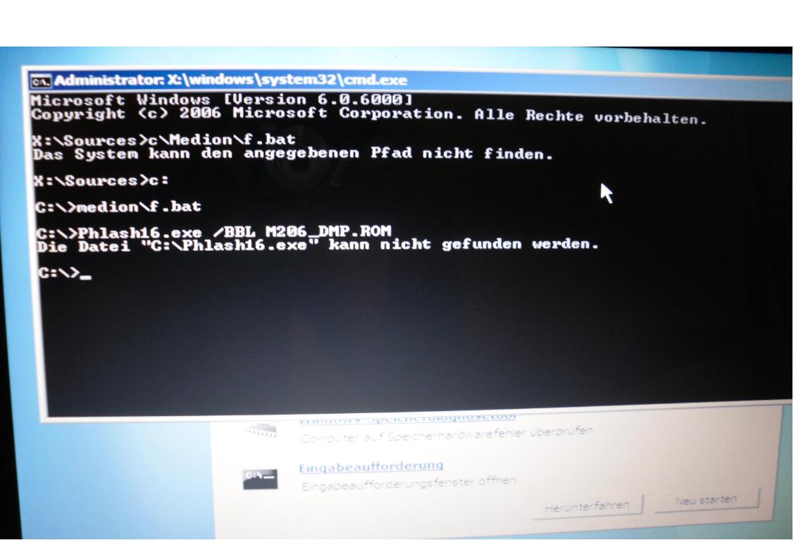

Das mit der CD Rom habe ich schon so gemacht so wie es in der Anleitung stand. Die Dateien hatte ich vorher einfach in das Laufwerk "C" hineien kopiert.
Nach dem booten mit der CD Rom bezog sich die Eingabeaufforderung direkt auf das Laufwerk "C". Trotzdem ging es nicht.
f.bat bzw. Phlash16.exe beide gingen nicht.
Das ist das Allerletzte. Die CPU bei 54 Grad und die GPU bei 74 Grad.
So ich habe jetzt ein Bild gemacht. Wo liegt der Fehler? Ich selber weiß es nicht. Es geht weder aus dem Medion Ordner der sich im Laufwerk C befindet und weder direkt aus dem Laufwerk C, also ohne Ordner.
In der Anleitung von Medion steht:

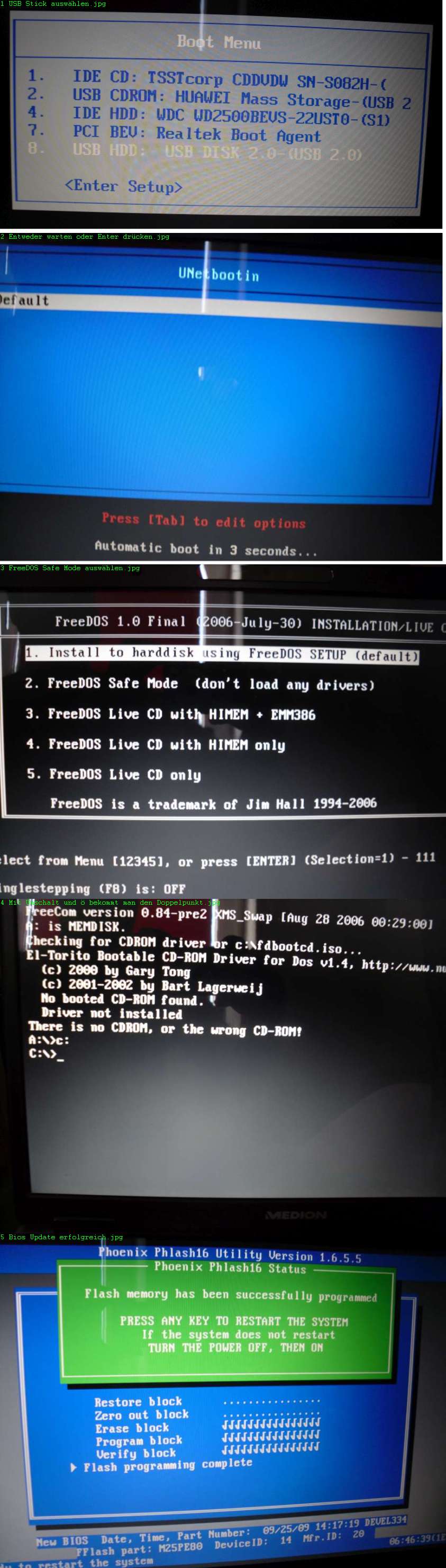

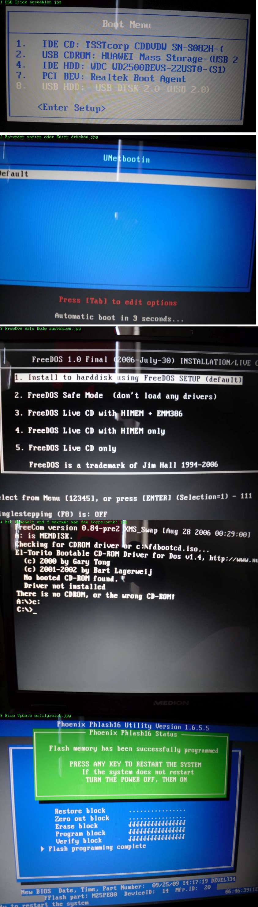

Echt traurig. Mit MS-DOS ging es nicht, aber mit FreeDOS.
Notwendige Programme:
https://www.computerbase.de/downloads/systemtools/festplatten/unetbootin/
http://www.freedos.org/
So bin ich vorgegangen:
1. Einen USB Stick formatieren; Dateisystem FAT32
2. “UNetbootin“ starten
3. In Distribution → FreeDos auswählen, Version 1.0, dann unten auf auf OK oder das ganze schon als ISO auf den Stick
überspielen (unten).
4. Sobald alles fertig ist den Computer neu starten und vom USB Stick booten.
5. Siehe Bilder. Links oben steht der Text.
Das Update hat etwas gebracht. Bei Videos schauen oder bei Windows Media Center steigt die Temperatur auf maximal 70 Gard (Vier Grad weniger), aber ich denke dies lässt sich mit neuen Wärmeleitpad noch weiter senken.

Also die Entpackte Dateien nach Erstellung der FreeDos USB Sticks mit drauf packen, anschließend nach dem booten auf a: danach kommt c: dann Befehl dir dann sieht man Verzeichniss auf dem Stick und dann f.bat und Enter.
Der Update läuft so ca. 1-2 min. und piept dabei sehr laut, aber mit Geduld ist dies upgedatet! Zum Neustart einfach Taste betätigen.
MfG
Allerdings danke für Hilfestellung mit Freedos funkz supi
