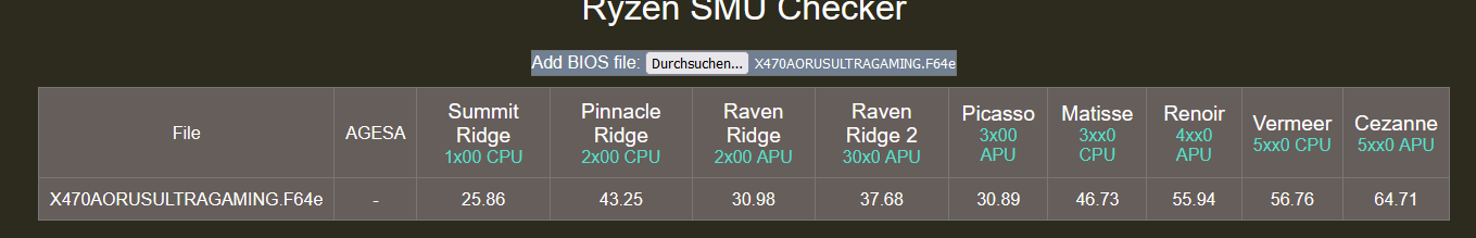

Der TE hat aber ein Gigabyte Board. Auch im aktuellsten Bios enthällt die SMU Support für Pinnacle Ridge:

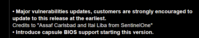

Des weiteren fixt das aktuellste Bios einige Schwachstellen der Zen Arichtektur und Gigabyte selbst empfiehlt schnellst möglich auf mindestens F62 zu updaten.

Dem SMU Checker sollte man da nicht zu viel Bedeutung schenken diesbezüglich.

1) scheinbar wichtig von Gigabyte Seite • Major vulnerabilities updates, customers are strongly encouraged to update to this release at the earliest. Für F62 - der Grund erschließt sich für mich nicht.
