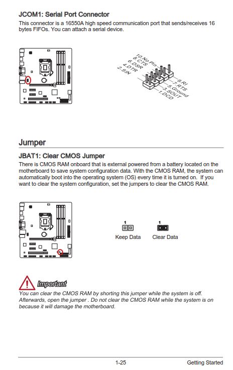

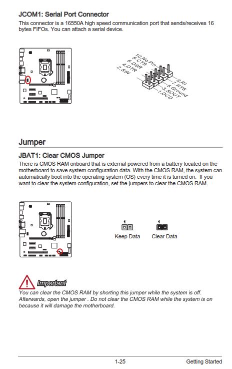

Handbuch Seite 1-25 bzw. hier angehängtes Screenshot daraus
Wenn du keinen Jumper zur Hand haben solltest, kannst du auch über einen Zeitraum von mehreren Sekunden mit einem Schraubendreher die beiden Pins von JBAT brücken so dass ein CMOS-Clear erfolgt.
Alternative wäre die Batterie auf dem Board etwas länger zu entfernen.

Ist bei mir auf De-23!
Vorgang: PC ausgeschaltet, Steckbrücke stecken. PC einschalten. PC ausschalten, Steckbrücke entfernen.
Ist das so richtig?
Batterie entfernen bei eingeschaltetem PC?
Die Batterie habe ich in ausgeschaltetem Zustand rausgenommen und den PC ca. 5 Min. laufen lassen. PC ausgeschaltet und Batterie wieder rein, eingeschaltet, aber nichts geht.

Nein, PC runterfahren, PC stromlos machen, d.h. Netzstecker aus dem NT ziehen, Jumper für ca. 30 Sekunden auf die beiden Pins setzen oder auch ca. 30 Sekunden mit dem Schraubendreher überbrücken. Netzkabel wieder anstecken und PC starten.

Habe JBAT1 jetzt 2-mal ca. 30 Sec. überbrückt wie Du oben beschrieben hast, leider ohne Erfolg.
Wenn Du die Bezeichnung nicht angegeben hättest, hätte ich nicht mal gesehen, welches die richtigen Pins sind!! Das sind keine besonders guten Handbücher!
In der Übersicht habe ich es nun gefunden...
