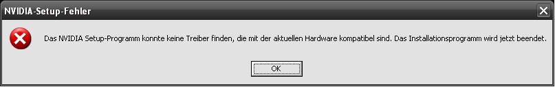

Ja, aber bei der installation steht das meine Hardware nicht kompatibel sei. Warscheinlich ist der vor der 9800 GT rausgekommen.Ich kapier das sowieso nicht. Nvidia rümmt sich ja auch mit diesem "It s meant to be played" Logo und dann geht das wegen eines Treibers (der keine Beta ist)schlechter. Vielleicht sollte ich nur noch ATI kaufen.....
Hast du den alten Treiber komplett entfernt? Solch eine Fehlermeldung habe ich ja noch nie gehört :freak:.
Warum soll der Nvidia Geforce Treiber die eigene Grafikkarte als inkompatibel stellen?
Der Treiber ist weit nach dem Release der 9800GT erschienen...
Naja, halt über den ccleaner deinstalliert. Und dann versucht den neuen zu installieren. Der alte war auch definitiv unten. (Falsche Auflösung nach dem Restart, Symbole irgendwo, ruckeln beim scrollen..)

Diese Meldung kommt bei der Installation.Hab den WinXP 32 Bit international WHQL Treiber verwendet.
ES GEHT JETZT. Ich hab den 178.13 raufgemacht und mit dem läuft es mit den höchsten Settings 60FPS. Auch COD 4 geht normal.
