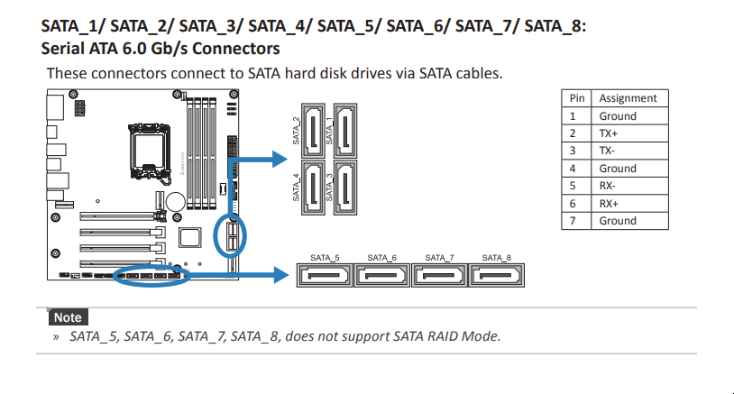

Im Handbuch steht nur dabei, dass die unteren vier SATA Anschlüsse kein Raid unterstützen.
Habt ihr ne Präferenz, wie ich den Stromverbrauch testen soll? Kann bislang nur sagen, dass es kein Problem ist, 4 Platten an den 4 Zusatzports zu betreiben plus eine an den normalen Ports und ne NVMe-SSD.

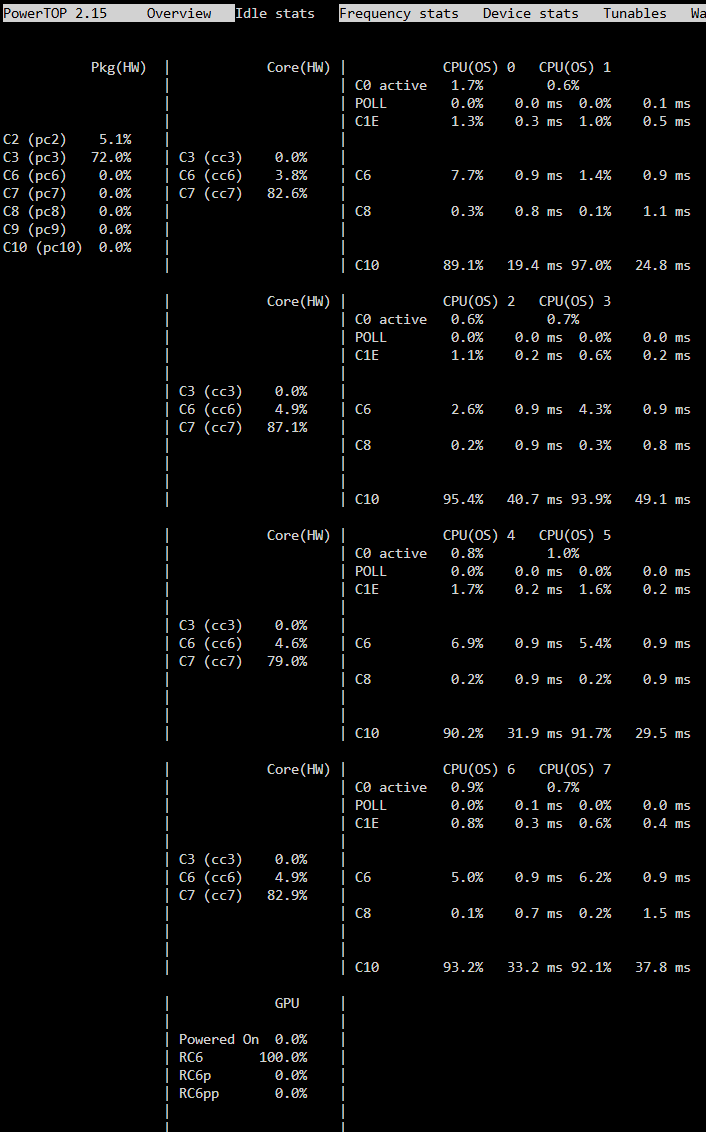

1. Hast du die 4 Platten, die am ASM-Chip hängen erfolgreich in einem Raid laufen? z.B. Raid Z1 (ZFS)?
2. Kannst du mir sagen ob dein System c7-c9 states erreicht? Oft ist es ja so, dass Adapterkarten/HBAs die CPU von einem deep sleep state abhalten. Meine Hoffnung ist, dass es bei einer Mainboard-integrierten Lösung kein Problem ist. 30W Idle inkl. HDDs klingt aber eigentlich schon nicht schlecht.
Tausend Dank!
Kleiner Edit: Bei den deep C-States ist es manchmal so, dass man diese vorher im BIOS aktivieren muss. Nur so als Tipp, falls du dein System optimieren willst!
Hallo @DerMandelmann
1. Raid nein, ZFS ja. Und halt dieses Unraid-Parity-Ding.
2. Aktuell anscheinend nicht. Habe in der Hinsicht aber auch noch nichts ausprobiert, geschweige denn mich informiert, was die einzelnen States sind. Wenn du mir konkrete Settings nennt, deren Impact ich checken soll, mache ich das gerne.
Edit: Reminder für mich selbst (und ggf andere), hier die Tipps nutzen.
Reaktionen: masked__rider, DerMandelmann und AB´solut SiD
Mich interessiert das Board auch. Habe gestern diesen Post über Sleepstates gelesen welcher sehr aufschlussreich war: Link
So wie es ausschaut sollte man versuchen mindestens auf C6 zu kommen weil der Sprung von C3 auf C6 doch viel ausmachst. Danach spart man wohl nur 1-2 Watt ein. Mich würde auch interessieren ob der SATA Controller oder die Netzwerkkarte, die CPU davon abhält in einen tieferen Sleepstate zu fallen.
