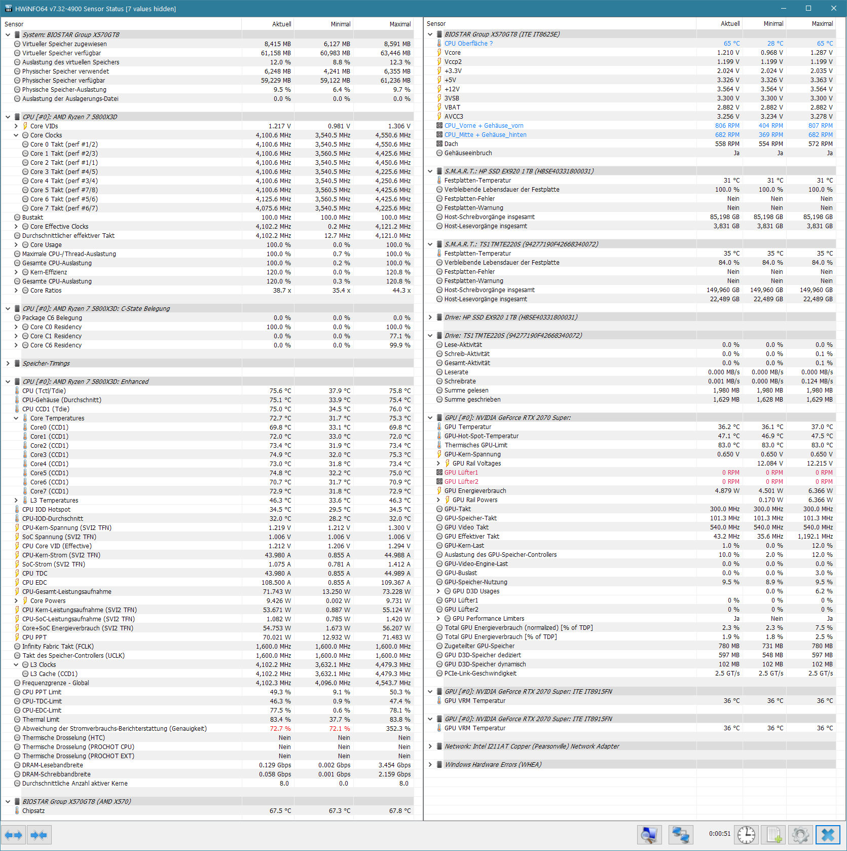

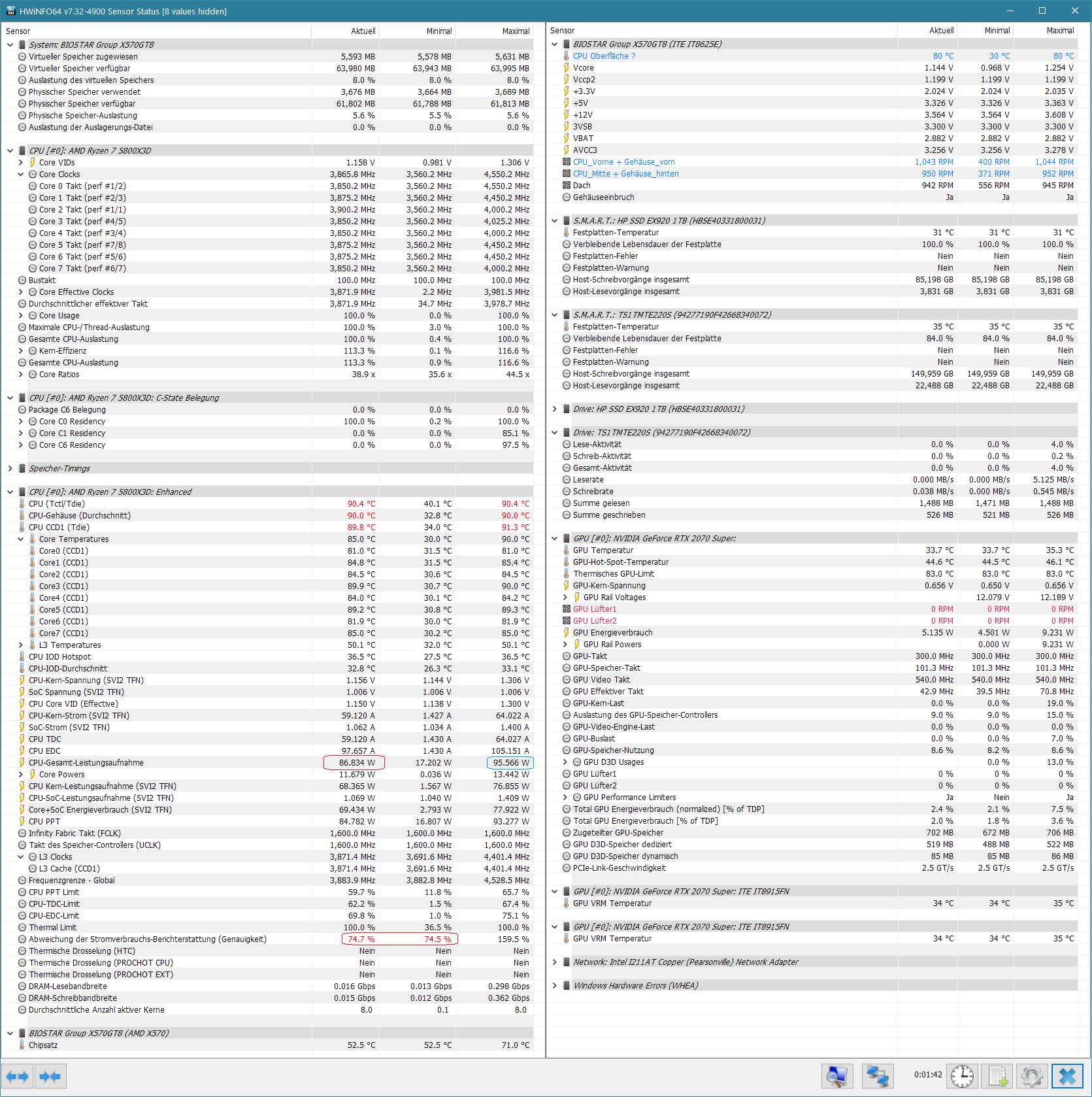

Leistungsdaten stimmen nicht, laut HW-Info (das Ungereimte ist umrandet). Das Problem hatte ich schon mit dem R7 3800X und dachte, es liegt an dem.
UEFI zurückgesetzt. Energieplan auf Ultra-Leistung
Belastung des Prozessors war auf 100%, zum einfachen Herstellen der Last habe ich P95 genommen.
Es gibt laut Messung keine Drosselung, die CPU läuft auf 100%. Es ist in der Spalte "Maximal" aber ersichtlich, dass die Leistung kurzzeitig vorhanden ist, bzw. vorhanden sein kann. Aber selbst das wäre für die CPU zu wenig.
Im UEFI habe ich keinerlei Optionen (mehr) gefunden, die eine Begrenzung der Leistung zulassen. Habe ich nicht richtig geguckt? Bleibt als Option nur ein anders Board?
Welchen Test empfiehlt ihr, um die Anzeigen von HW-Info zu widerlegen, falls sie nicht stimmen?
HW-Info habe ich extra noch mal auf 7.32-4900 aktualisiert, wie man sieht.

Diese Messungen zur leistungsaufnahme sind i.d.r ziemlich ungenau
Fehlt dir irgendwo performance?

Bei einem korrekt moniterten Fuma 2, ist das so viel zu warm. So temperaturen soltest du nur in unrealistischen extremfaellen erreichen.

Temperatur ist offensichtlich zu hoch, also throtteled die CPU

Die Messungen sind nicht besonders genau.
Außerdem sieht man deutlich, dass die CPU über 90°C geht, damit taktet er runter und benötigt nat. weniger Strom.
Reaktionen: Donald Duck

deine CPU ist bei knappe 90°C möglicherweise Temperatur-Throttle ?
Die Kerne takten bei den 90°C auch nur auf 3,85 Ghz.
ps: hast du Lüfter in der Front verbaut ?
Dein Chipsatz brutzelt bei knappen 71°C (siehe letzte Reihe,links)

Sind die Taktraten von 3,8-3,9 Ghz dauerhaft? 4,2 sollte er schon erreichen. Kühlung scheint nicht zu reichen.
Thermal-throttling ist das noch nicht, sondern nur weniger Turbo, aber über 90° geht meiner auch nicht. Nur hat er da dann so 4,15-4,2 Ghz und 127W Leistungsaufnahme.
Als erste Maßnahme Kühler runter, WLP neu und Kühler wieder drauf.

Danke für all die schnellen Antworten. Dass die Kühlung nicht reichen könnte, habe ich nicht bedacht, weil man ja sagt, dass der Prozessor auf 90° geht, egal welche Kühlung drauf ist.
Dort steht aber nicht, dass der Prozessort irgendwo begrenzt oder throttelt, oder erfasst das HW-Info nicht oder gucke ich nicht richtig?

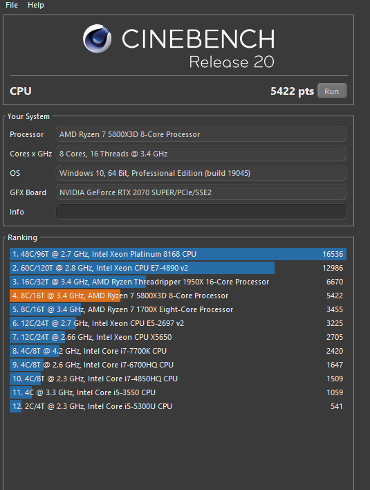

Kannst ja mal Cinebench laufen lassen. Zum Vergleich: im R20 schafft meiner 5550-5600 Punkte. In die 90 Grad rennt er eh in den ersten paar Sekunden.

Edit: CB20 5422 Pt.
Also läuft sie doch mir leicht angezogener Handbremse. :)

Kannst ja mal gucken mit HWInfo wie hoch die Kerne boosten beim Cinebench und wie hoch der Verbrauch ist. Knapp 3% weniger Leistung als meiner ist zwar am unteren Ende der Skala (behaupte ich mal), aber das ist noch nichts, weswegen man sich sorgen machen müsste, zumal man beim zocken eh nicht in die Temperaturgrenze läuft.
