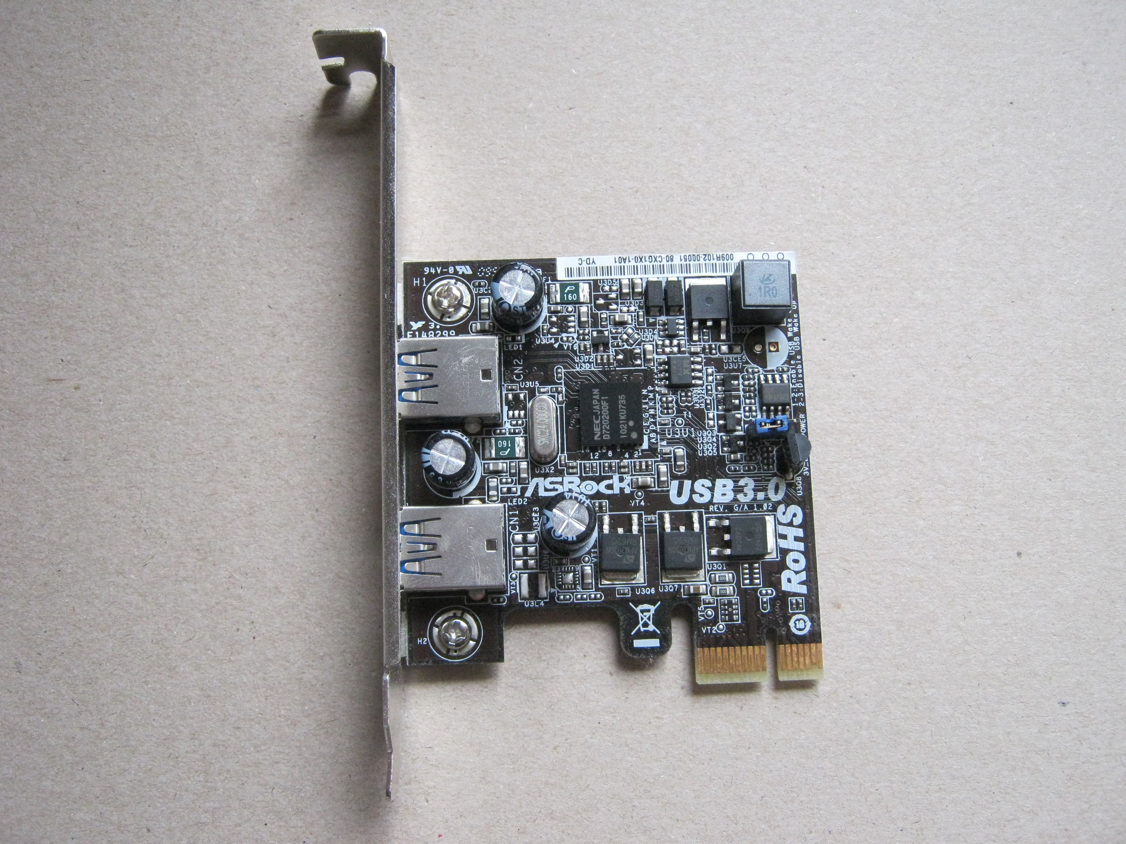

Sauschnell, aber mir fehlt die Schnittstelle und ich will keine zusätzliche Karte im Mini PCIe Slot vor der Grafikkarte.
Reaktionen: Tim92
