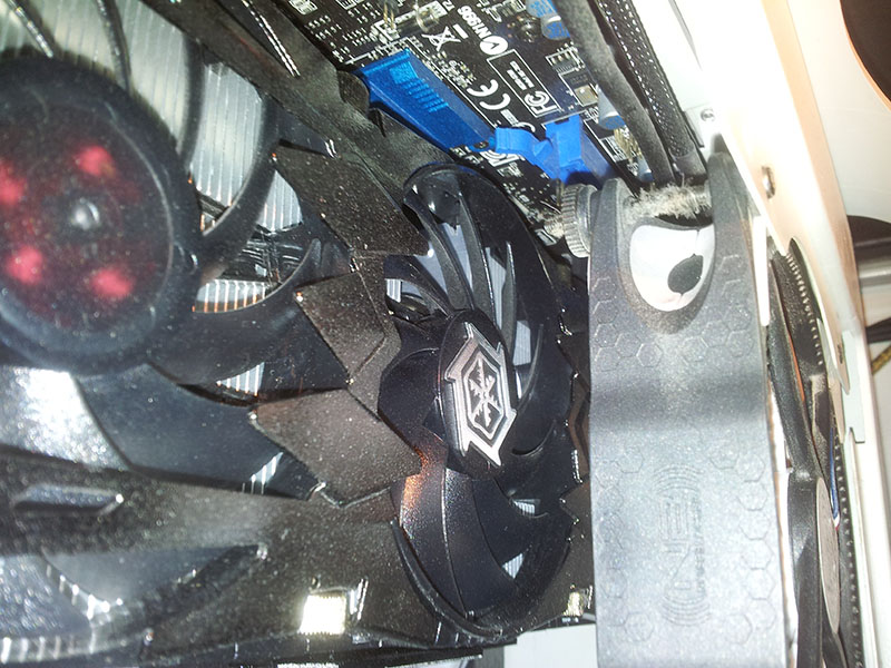

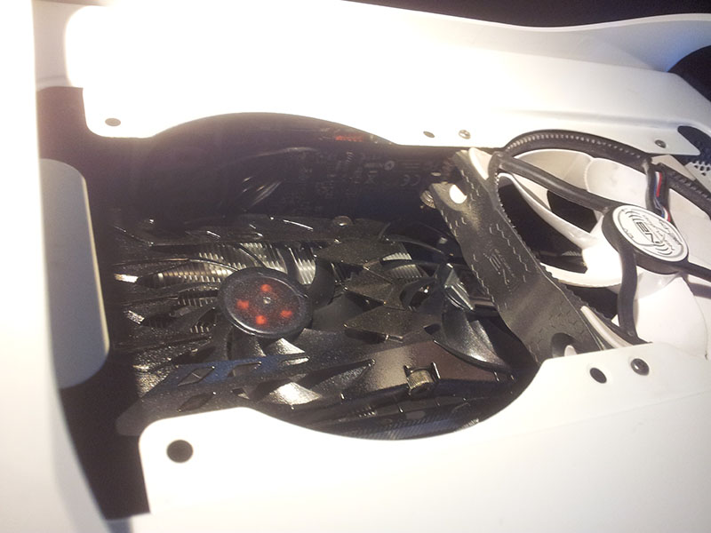

Wenn sich ein Weg findet die Geschwindigkeit der eLoop Lüfter noch weiter zu senken (Alternativen zu einer Lüftersteuerung vorhanden?), wird der heckseitig montierte eLoop nach oben verfrachtet (ins Heck kommt ein 140mm Lüfter). Ansonsten werden dem Gehäuse zwei neue Lüfter für den Deckel spendiert. Sorge bereitet mir hier jedoch die Lage der Grafikkarte. Diese wird im Prodigy M um 180° versetzt verbaut. Ich befürchte dass die zwei 120mm Gehäuselüfter die Grafikkartenlüfter bei der Arbeit behindern könnten.
Der Abstand zwischen Gehäuselüfter und Grafikkartenlüfter beträgt 3,4cm. Von Rotor zu Rotor gemessen.
Nachdem das Prodigy M die Montage eines 230mm Lüfters (oder auch zwei 120mm Lüfter) auf dem Gehäuseboden erlaubt, könnte man eventuell auch versuchen den Luftstrom gewaltsam umzukehren und die warme Luft die naturgemäß nach oben steigt, nach unten zu schaufeln um sie gemeinsam mit dem um 90° versetzten Netzteil unten aus dem Gehäuse zu drücken. Alles andere als Optimal, aber vielleicht dennoch die bessere Lösung. Immerhin würde so die Grafikkarte mit Frischluft versorgt und ein 230mm Lüfter, ein 140mm Lüfter und der NT-Lüfter sollten in der Lage sein genügend Abwärme nach außen zu leiten.

Ich würde definitiv die Lüfter im Boden und Deckel ins Gehäuse pusten lassen. So bekommen Graka und CPU genug Frischluft. Raus geht die Luft dann am Heck und durch das Netzteil.
