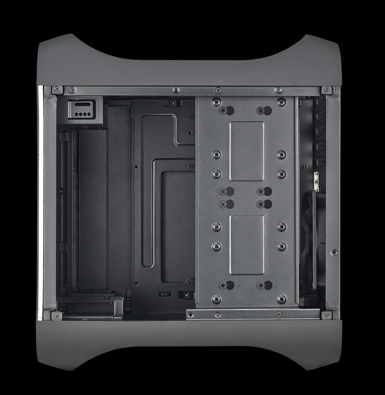

Hallo, ich habe gestern mit meinem build angefangen, und im Handbuch stand nix von mainboard installieren oderso. Da sind nur 4 ca. 1 cm hohe schraubenlöcher, wo das mainboard draufkommt. Aber es ist aus dem gleichen material. Ist das normal das es einfach draufgeschraubt wird?
Bitfenix prodigy m mainboard einfach reinschrauben?

1. Welches Mainboard? Das müsste mehr als 4 Schraubverbindungen sein.
2. Du brauchst Abstandshalter (google "mainboard abstandshalter"), auf keinen Fall das Mainboard direkt an das Gehäuse schreiben. Also erst die Abstandshalter am Case anbringen, dann das Mainboard mit den Abstandshaltern verschrauben.

Die 4 Vorinstallierten Schrauen drinnenlassen und du wirst höchstwarsch. zusätzliche Schrauben (Abstandshalter)(die beim Gehäuse dabei waren) dazuinstallieren. Kommt darauf an was für ein Mainboard du hast und welche Mainboard dein Gehäuse unterstützt.

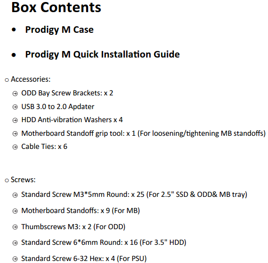

Beim Bitfenix Comrade werden auch keine Abstandshalter benutzt. Von daher vielleicht was Bitfenix spezifisches.
Vielleicht hast du ein Mini-ITX Gehäuse und ein Micro-ATX Board gekauft? (Das Prodigy gibt es in beiden Varianten).
@fuenf:
Mini-ITX benötigt genau 4 Schrauben.
@fuenf:

Also die mITX Variante: http://i.imgur.com/NieJG.jpg
Da sind es schon implementierte Abstandshalter. Ich hab das Gehäuse zwar nicht, aber mal das Bild rausgesucht, nachdem ich das von FreedomOfSpeech gelesen habe.
lg
fire
