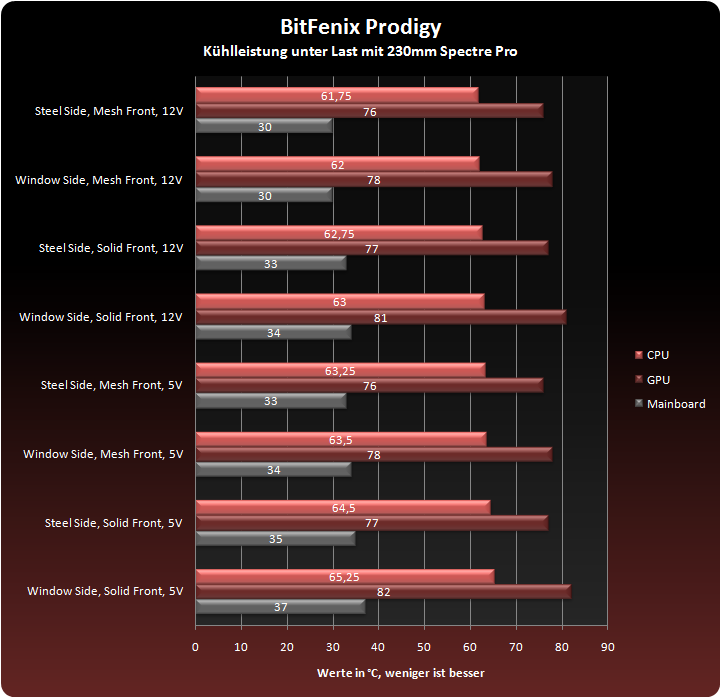

Du solltest keine Temperaturprobleme mit dem Window Sidepanel bekommen:
Hier sind die Messungen eines Uservergleichs aus dem Hardwareluxx forum:
