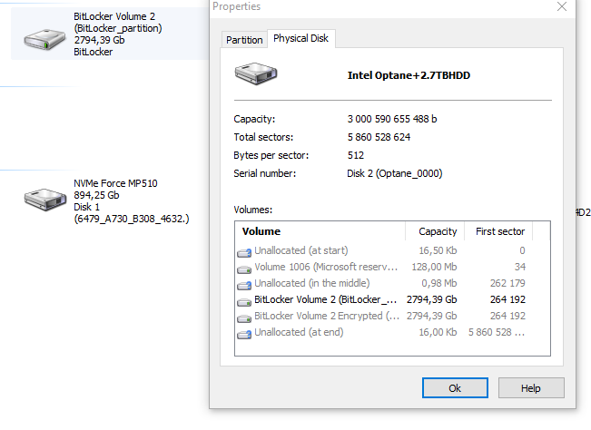

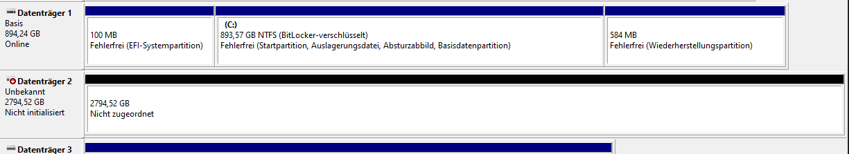

Jetzt habe ich das Problem, dass von heute auf morgen mein BitLocker Volume als "Nicht Zugeordnet" angezeigt wird. Dieses wurde noch von einem Intel Optane Speicher beschleunigt. Der Optane Speicher meldete zuletzt ein Problem mit Metadaten, zeigte sich aber als eigenständiges, nicht gepaartes Laufwerk zu dem o. g. Bitlocker Volume. Jetzt habe ich die Metadaten gelöscht, weil sich sonst der Optane Speicher nicht verwenden ließe und damit unbewusst das BitLocker Volume in Mitleidenschaft gezogen. 🤦‍♂️
Ich habe es mit einem Programm namens M3 versucht, da stecke ich bei der Laufwerksauswahl fest. Am ehesten half mir DiskInternals EFS Recovery, wo meine Festplatte noch als valide Bitlocker_partition erkannt wird und auch mit dazugehörigem Recovery Key angesprochen werden kann. Ein Trial Scan zeigt auch an, dass alles noch da ist. Hier käme hinzu, dass dann $150 fällig wären beim Exportieren der Daten.
