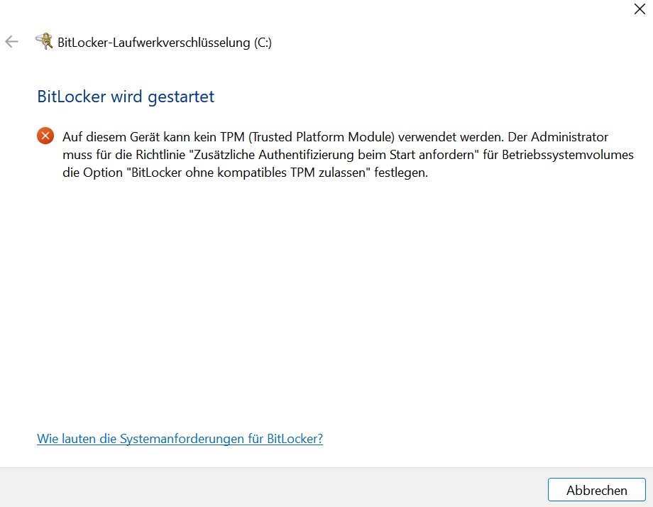

die Bitlockerverschlüsselung (nur auf dem Betriebssystemlaufwerk C: ) funktioniert nicht mehr nach dem Mainboardtausch. Natürlich wurden vorab alle Laufwerke entschlüsselt.
TPM ist im Bios aktiv und wird vom Betriebssystem als aktiv und bereit erkannt. Deswegen funktioniert es auch bei den anderen Laufwerken im System.
Der Grund ist, TPM hat keinen Besitzer und deshalb geht es bei C: nicht. Ich habe keine Ahnung wie man einen Besitzer einsetzt. Habe bereits lange recherchiert. Nichts gefunden.
Vielleicht wisst ihr wie man den Besitzer einsetzt.

Was sagt denn
Code:
tpmtool getdeviceinformation
in einer CMD (als Admin gestartet)?
Hast du vorher evtl. TPM Autoprovisioning deaktiviert? Falls ja, muss das wieder an.
Reaktionen: GTrash81
Ich habe "manage-bde -on C:" unter Eingabeforderung eingegeben. Powershell ist falsch. Obwohl es immer so kommuniziert wurde. Da gibt es nur Fehler wegen kein erkanntes template.
Nach dem Neustart verschlüsselt er das Laufwerk nun automatisch. Ich habe kein Passwort eingegeben. Welches verwendet er nun?
TPM Autoprovisionierung war aus, per powershell deaktiviert, ob an oder aus hat keinen Unterschied gemacht. Kam immer der oben abgebildete Fehler.
Komischerweise verschlüsselt er nach dem o.g. Befehl in Eingabeforderung auch ohne Autoprovisionierung oder Windows hat die selbst wieder aktiviert.

Geht nicht. In dem Menü war ich bestimmt 20 Mal seit gestern. Man kann TPM löschen. Mehr geht dort nicht.
@jons834 Die zusätzliche Authentifizierung musst du in den Gruppenrichtlinien konfigurieren:
- Computerkonfiguration\Windows-Einstellungen\Administrative Vorlagen\Bitlocker-Laufwerksverschlüsselung\Betriebssystemlaufwerke
--> Erweiterte PINs für Systemstart zulassen
Dadurch bekommst du vor der Benutzeranmeldung ein zusätzliches Fenster, wo der PIN eingegeben werden muss.

Das Problem lies sich nur mittels Neuinstallation von Windows lösen.
Bis die Installation lief hat ewig gedauert, denn auf einer anderen SSD war wohl noch ein Partitionsrest eines alten Windows vorhanden.
Die Installation endete erst mit Fehler, dass die Installation nicht fortgesetzt werden kann, oder nach dem ersten Neustart, sodass es einfach immer vom Installationsmedium (USB Stick) gebootet hat. Wenn man ihn nach Neustart rauszog war Bios die Entstation.
Um dahiner zu kommen, dass es an einer anderen NVME SSD mit irgendeiner unbedeutenden Winzpartition liegt, die zudem noch von einem fremden System (Laptop) stammt hat mich Stunden gekostet.
Das meiste im Internet lief auf Diskpart hinaus. Brachte natürlich null. Das Windows so doof ist und nicht zwischen neuer, systemeigener Partition und fremder, kleiner Partition unterscheiden kann, ist ziemlich lächerlich. Soll ein Windowsfehler sein den es schon seid Jahren gibt. Toll.
