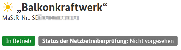

Theorie. Ich kann nur von dem berichten, was im MaStR gefordert wird und wie es mir ergangen ist.

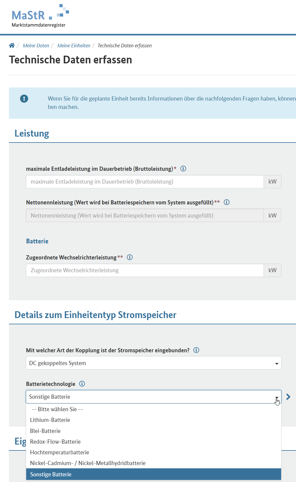

Im Gegensatz zur Steckersolaranlage ist für den Speicher eine Netzbetreiberprüfung vorgesehen.
Das hier ist das Formular für die Anmeldung eines Speichers:
Hab was dazu gefunden, hier und hier. Kurzfassung: Zertifkate füe Batterien erst, wenn der WR damit integriert ist. Da deine DIY Batterie aber per DC eingekoppelt wird, braucht es dafür keine Zertifikate. Wie die Anmeldung im MaStR durchgeführt werden muss, kann ich im Detail nicht sage.

@Samurai76 ich sprach nicht von Zertifikaten. Da geht es dem vermutlich um den NA Schutz.
In meinem Fall genügten Specs und Datenblatt. WR ist nicht integriert.
