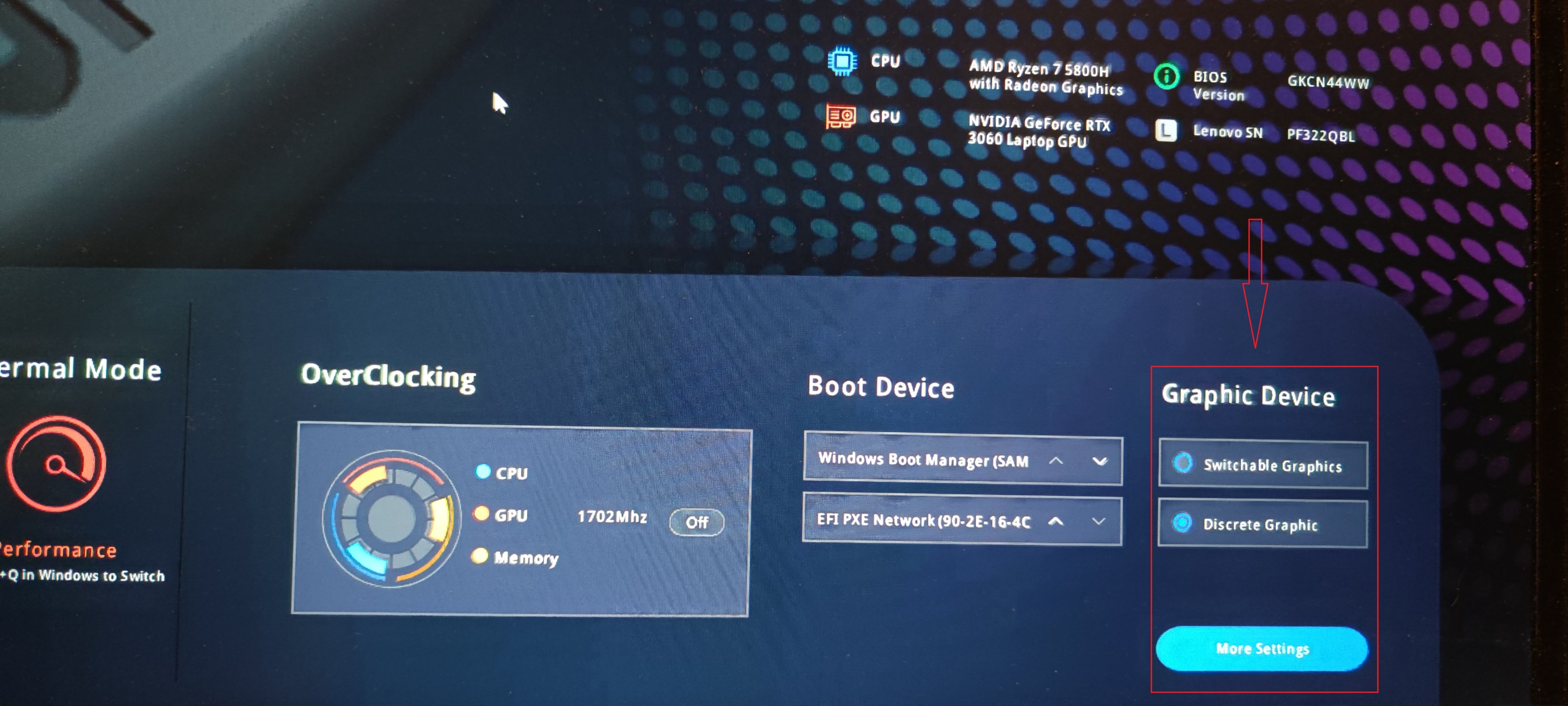

Einfach beim Starten "F2" drücken und man bekommt folgendes Bild (nur ein Teil zu sehen).
Rechts unten (siehe roter Kasten) hat man die Option zwischen iGPU+dGPU oder nur dGPU ("Discrete Graphic").

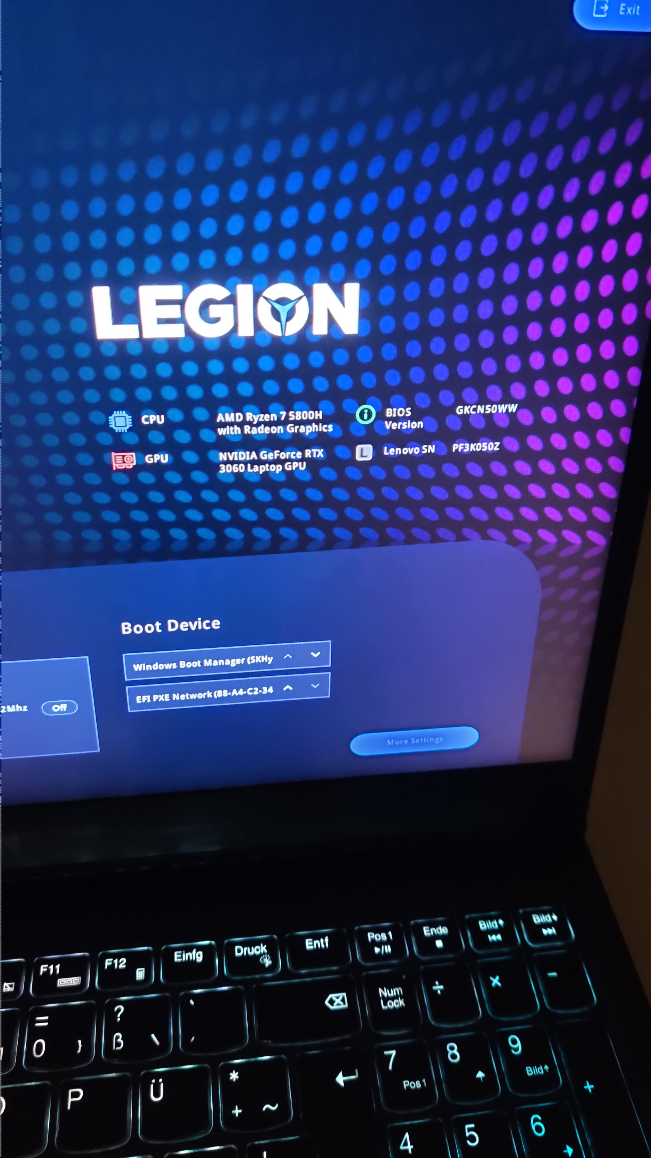

Ich kriege genau denselben Screen, außer diese Einstellung. Die sind einfach nicht vorhanden:

Wie eben erwähnt, war am Anfang die Bios Einstellung vorhanden und seit dem ich die amd graka deaktiviert habe, ist die Einstellung im bios nichtmehr vorhanden.

Naja, wie du siehst ist die Einstellung im Bios nicht vorhanden.
