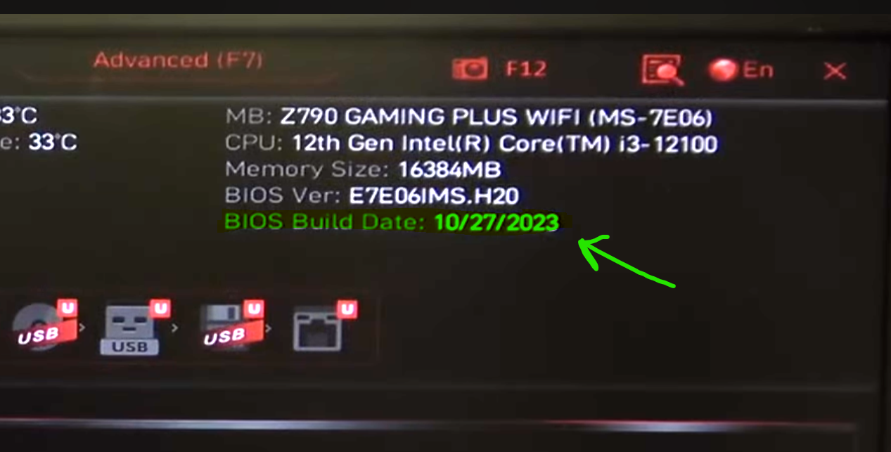

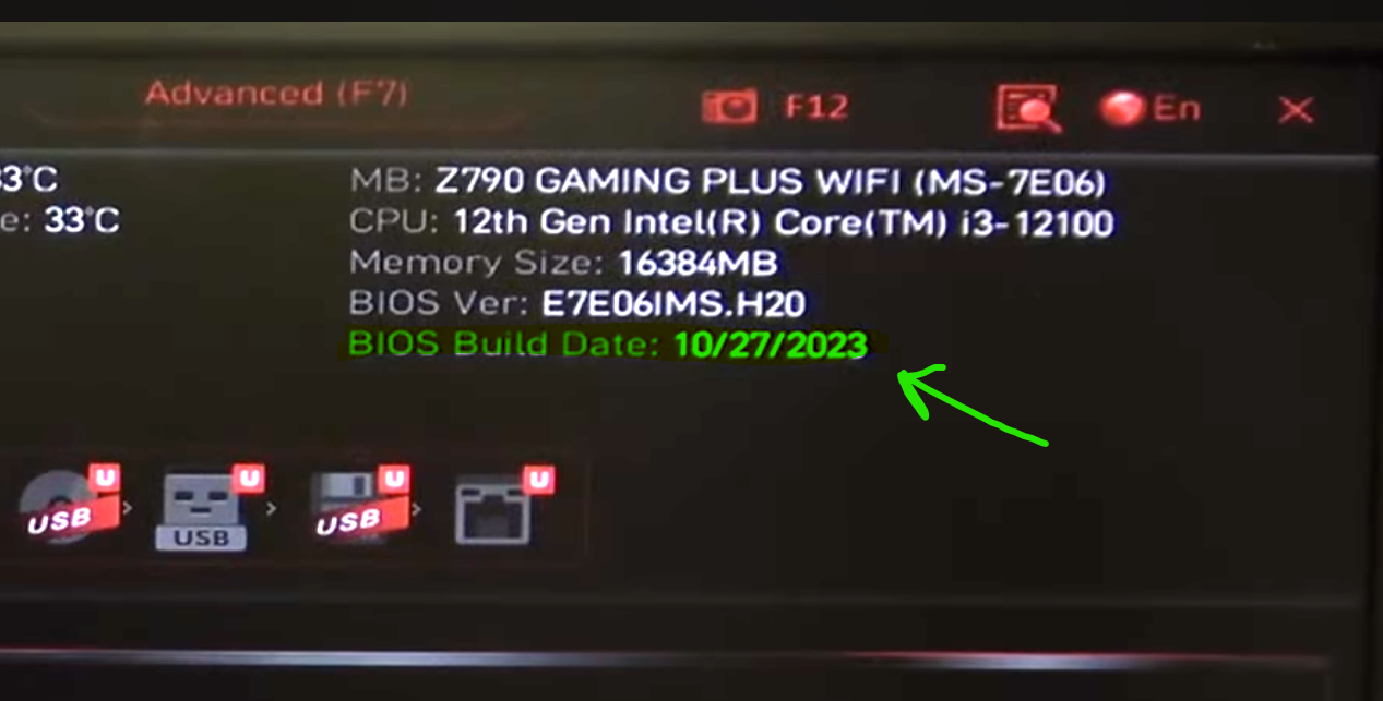

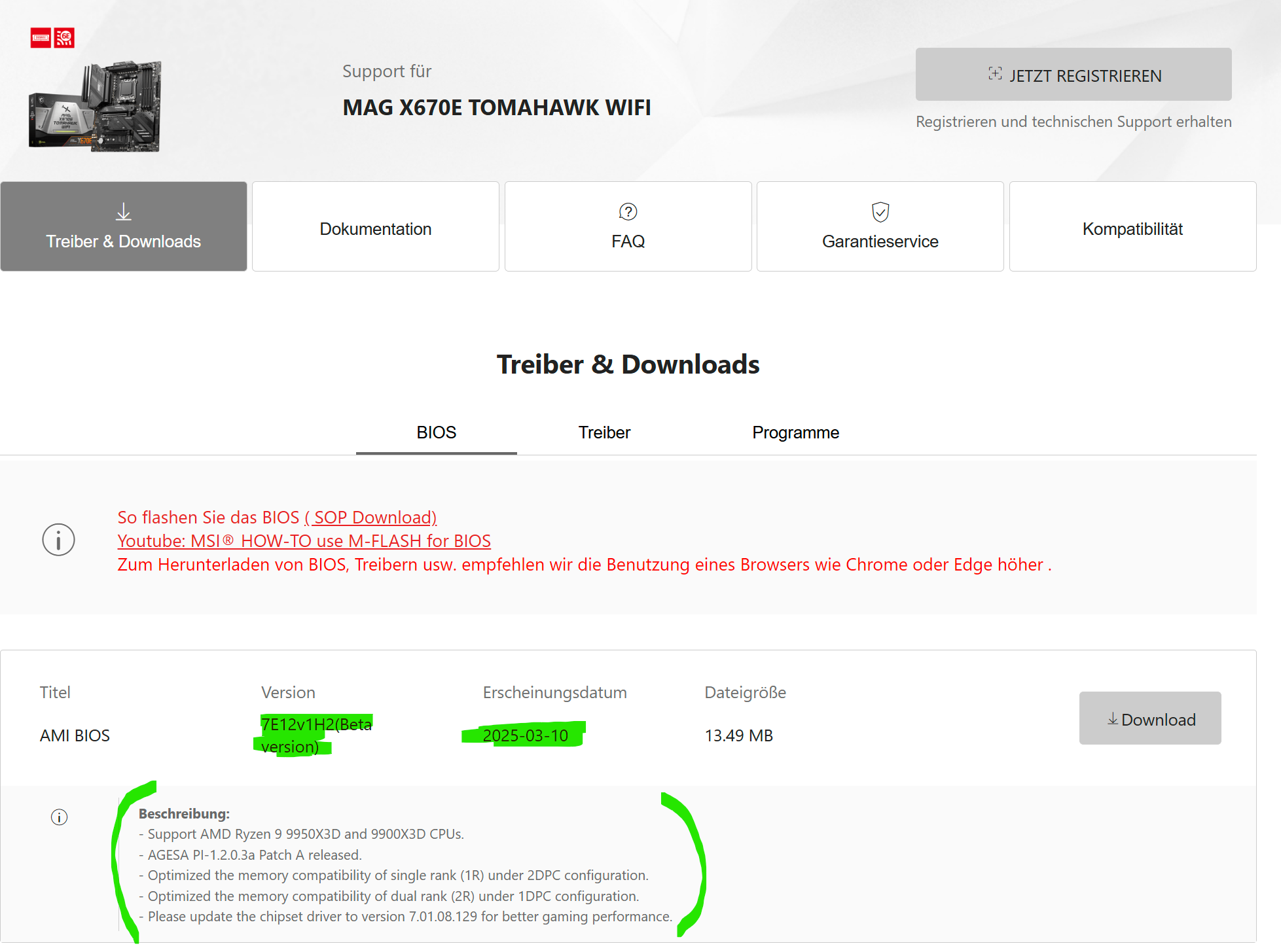

Deine Bios-Version konnte ich auf der Homepage nicht finden.
Schau mal nach dem Datum:
Mein BIOS Build Date ist 12/20/2024 und auf der Verpackung stand auch draufgeklebt "AMD Ryzen 9000 Desktop Ready".

Ich machs bei Neubau immer erst nach dem Bios-Update. Vielleicht auch hier gut so.

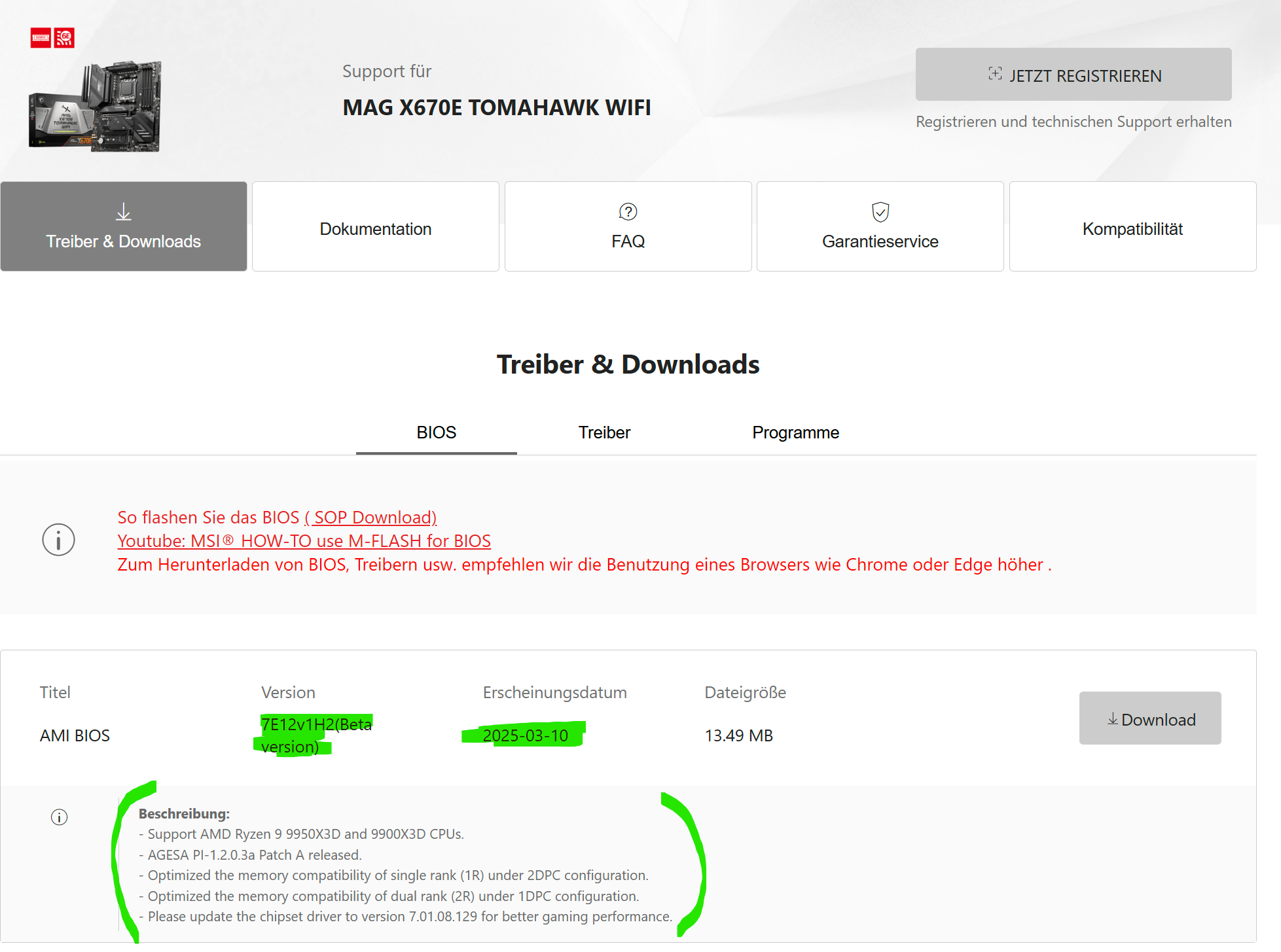

Ich bin leicht verwirrt, ist denn das BIOS doch nicht aktuell? Also soll ich erstmal NUR Expo aktivieren oder gar nichts?
Edit: Achso, ich habe es wohl missverstanden. Sollte ich das BIOS denn vor der Installation von Windows updaten oder danach?

@Sinatra81 Okay danke, bitte noch sagen, ob ich das BIOS vor der Installation von Windows updaten soll oder danach auch in Ordnung ist?
Vorher wenn möglich. Wäre aber auch nicht schlimm es nachher zu machen .
Reaktionen: idontknow63
Danke für die Antwort!
Stimmt es eigentlich, dass ich den Dateinamen in "MSI.ROM" ändern muss und lediglich diese Datei auf dem Stick haben soll, wenn man sie dann Flashen möchte oder gilt das nur dafür, wenn man es über den Schalter hinten am Mainboard machen möchte? Ich habe in einem Tutorial gesehen, dass man das angeblich machen sollte?
Ich hatte vor es übers BIOS über "M-Flash" oder wie sich das nennt zu tun.
Update:
BIOS ist auf dem aktuellsten Stand.

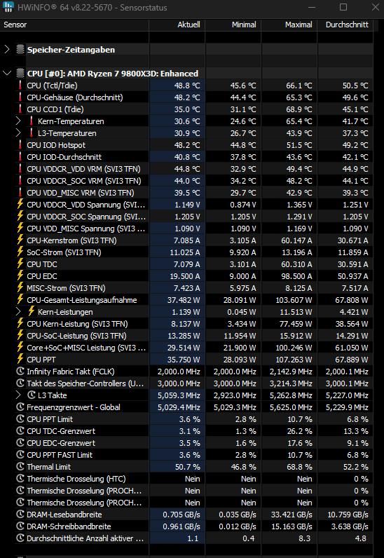

Was mich gewundert hat.. Der Prozessor hatte eine Höchsttemperatur von 73°C erreicht, jedoch hatte ich vor diesem Vorfall nur MAXIMAL 63°C erreicht gehabt.
Die einzigen Unterschiede zu vorher und jetzt sind, dass ich davor meine CPU auf 4,9Ghz mit 1,245V getaktet hatte und nicht die aktuellste BIOS Version hatte, sondern eine davor (also sagen wir Vorletzte) hatte. (Ich habe Ryzen Master für das übertakten genutzt)
Jetzt habe ich nichts manuell getan und eine neue BIOS Version und erreiche viel höhere Temperaturen, was mich stutzig macht.. alles andere ist eigentlich gleich, ausser ich habe etwas vergessen an- oder abzuschalten?

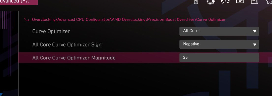

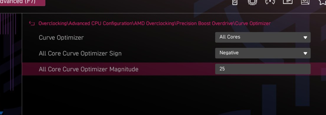

Auch im BIOS alles auf Auto, höchstens im BIOS über Curve Optimizer kleines negativ Offset. (10 bis 25 - langsam herantasten)
Aber das ist fein Tuning für später.

Aber ist es nicht bedenklich, dass die CPU Temperatur um 10°C höher ist, als es vorher war? Selbst, wenn es noch im grünen Bereich ist.
Ich konnte leider nicht eine sichere Antwort darauf finden, also frag ich auch hier nochmal: kann ich ohne Probleme "AMD Install Manager" deinstallieren? Das wird mir in installierte Apps angezeigt und ich hab mich gewundert, ob es wirklich nur der Installer ist und keinen Nutzen mehr für mich hat oder ob es einen merkwürdigen Namen hat.
Vielleicht hast du dich auch nur verguckt, oder es war ein Auslesefehler. 63‘ halte ich auch für zu gering.
Vielleicht war die CPU auch durch das alte BIOS ausgebremst. Keine Ahnung…

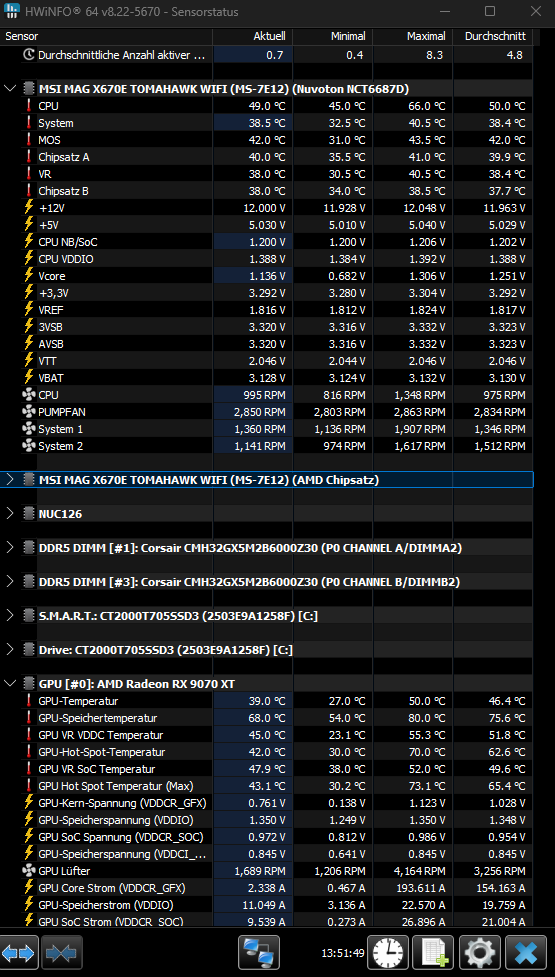

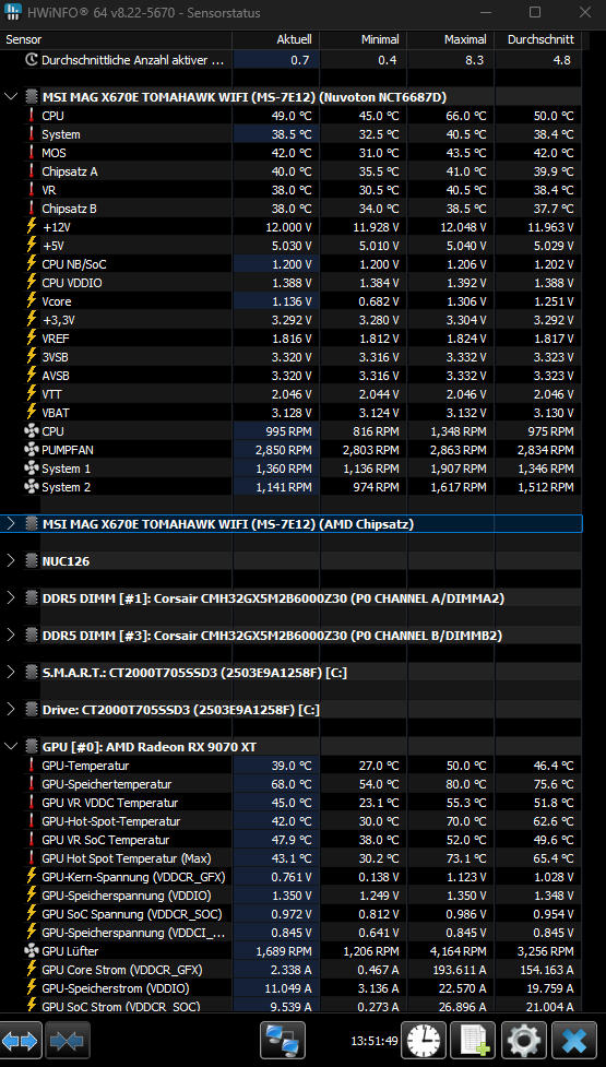

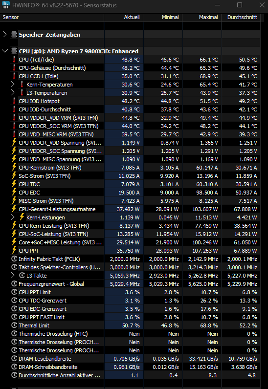

Ich poste hier nochmal 2 Bilder aus HWinfo, die ich bei der Gamingsession hatte (ich habe Monster Hunter Wilds gespielt). Ich habe vermutlich 8h+ das Spiel am laufen gehabt, aber manchmal tab ich raus und dann läuft das Spiel (beabsichtigt) nur mit 15FPS im Hintergrund und dadurch gehen die Temperaturen alle runter.
Ich habe Raytracing ausserdem beim Spiel auf niedrig eingeschaltet und dadurch nochmal etwas FPS eingebüßt, aber an sich passte es dieses Mal und ich hatte keine Ruckler. Es gab extrem selten Momente, wo die FPS mal kurz runter auf 47 sind, aber die stiegen direkt wieder hoch.
Ich habe ausserdem das Gefühl, dass wenn ich meinen Browser im Hintergrund am laufen habe, dass die Perfomance im Spiel auch schlechter wird. Ich nutze Opera GX und sowie ich zumindestens gemerkt habe, frisst das etwas. Jedes Mal, wenn ich den Browser öffne, läuft meine CPU kurz mal hoch und danach sinkt es relativ schnell wieder ab. Dieses Mal hatte ich bei der Gamingsession die gesamte Zeit den Browser aus, vielleicht war auch dieser an den Rucklern schuld?
EDIT: Ausserdem ist mir gerade eingefallen, dass ich ab und zu League Of Legends spiele und dies kommt mit deren Anticheat Program Vanguard, welches auch ständig im Hintergrund läuft, ausser ich beende es. Allerdings benötigt man dann einen PC Neustart, um League Of Legends spielen zu können, wenn man Vanguard beendet hat. Ich habe mich gefragt, ob eventuell auch dies für die Ruckler gesorgt haben könnte? Reicht das "beenden" dieses Anticheat Programs wirklich aus oder läuft eventuell doch noch etwas davon im Hintergrund und zieht Leistung?
Falls jemand dazu eine Antwort parat hat, würde ich mich freuen!
Bitte lasst mich wissen, ob die Temperaturen alle in Ordnung sind oder ob es Verbesserungsmöglichkeit eventuell gibt? Ich habe tatsächlich noch nicht die Kurve im BIOS für die CPU gemacht, das werde ich demnächst noch ausprobieren, aber mich besorgt eher die GPU.

Das Framelimit habe ich in Hunt: Showdown auf 144 FPS gesetzt. Mit V-Sync wäre es sonst bei 180 FPS, und soweit ich weiß, ist es besser, die FPS niedriger zu begrenzen, um eine stabilere Performance zu erzielen.
Ausserdem hab ich solch FPS Drops: https://medal.tv/de/games/hunt-showdown/clips/jY5NwisRdhg19t6JJ?invite=cr-MSxOa0wsMzc1NDYxNTM5
