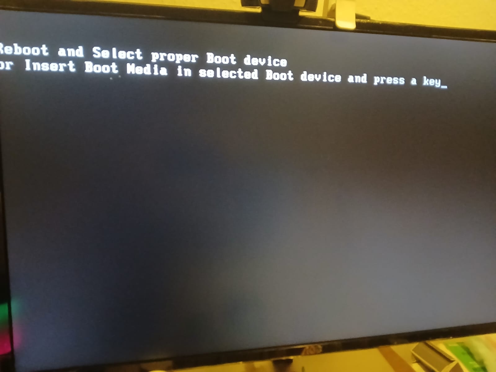

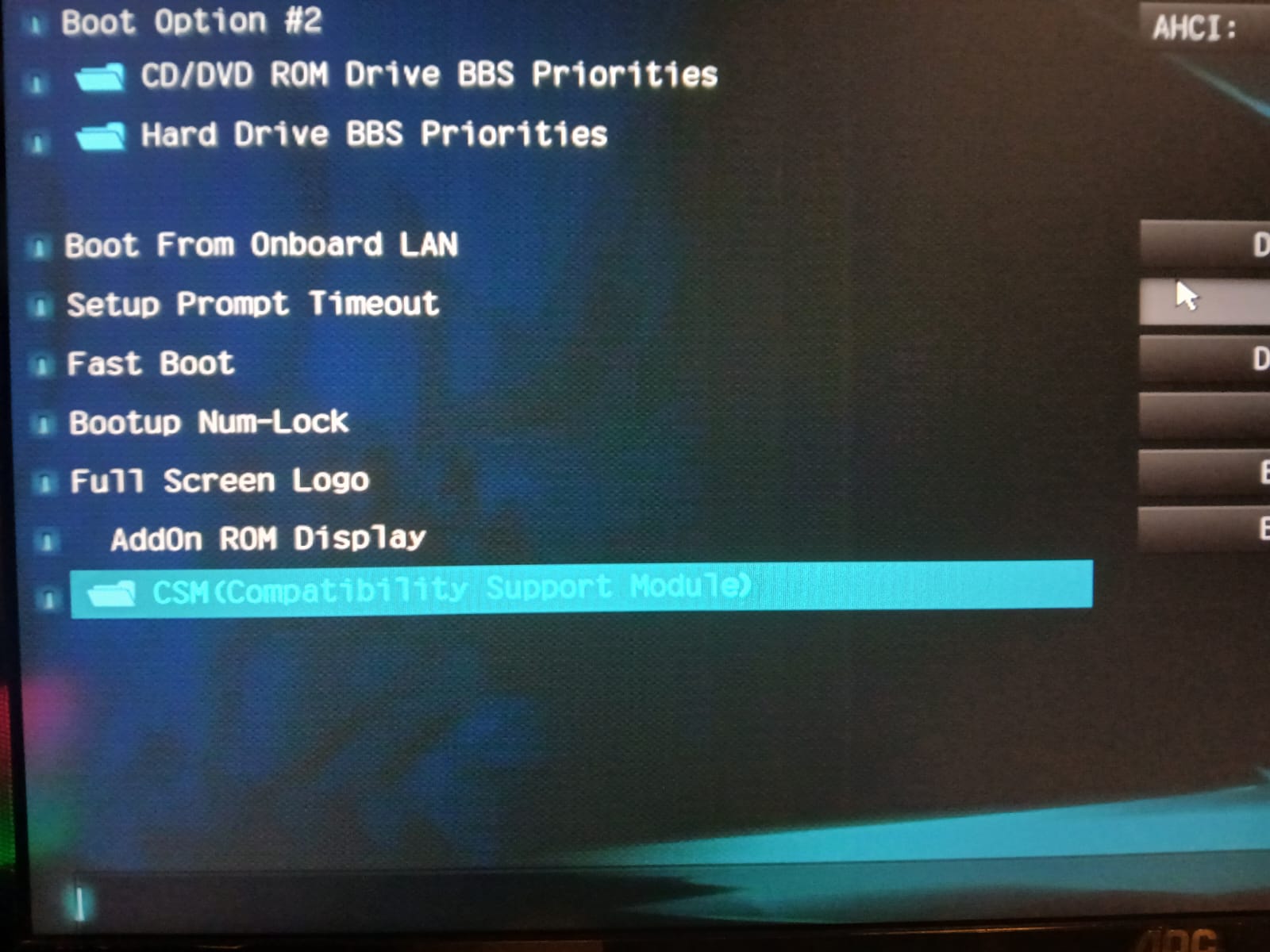

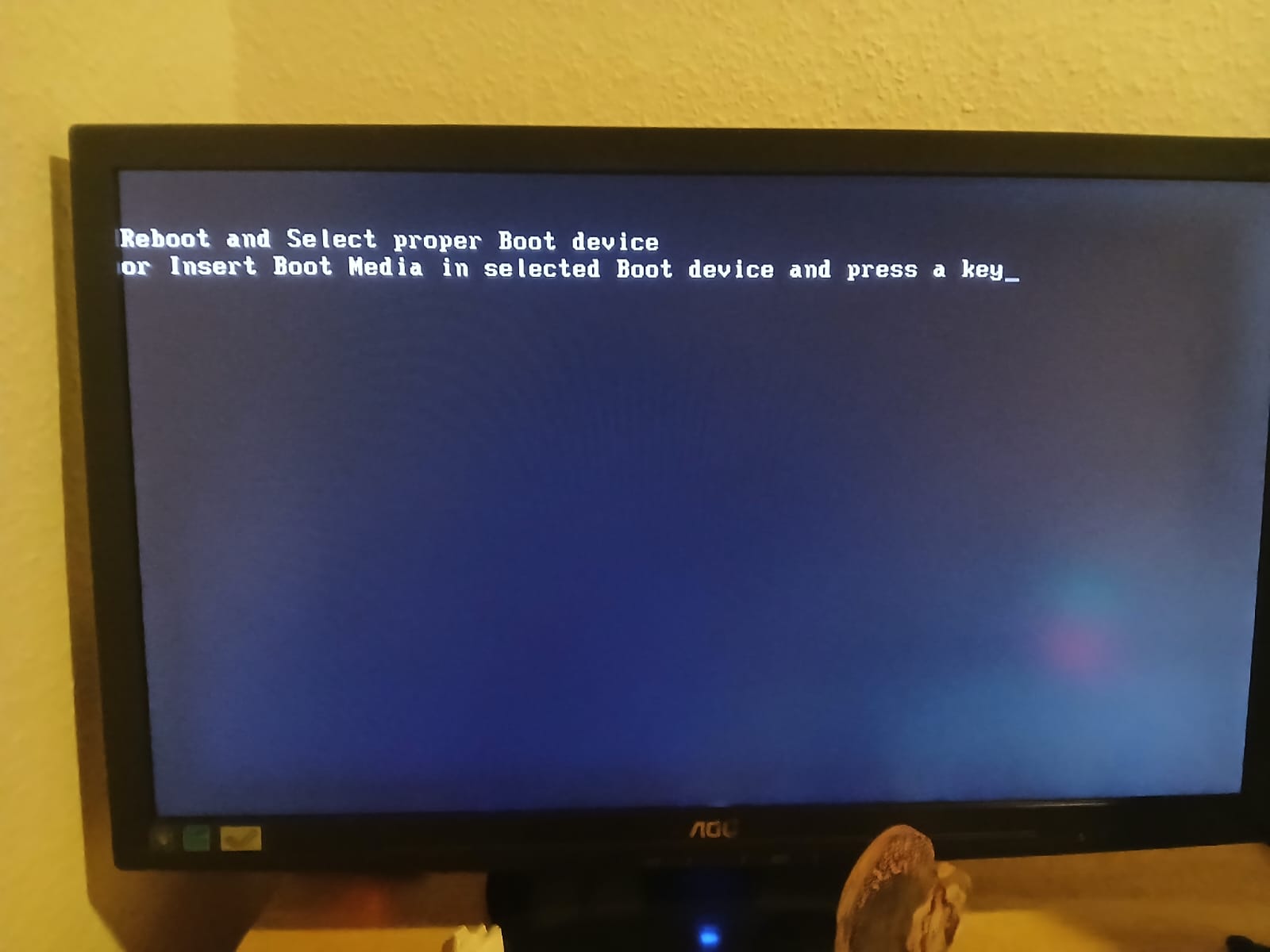

Beim Neustart kam dann nach dem AsRock Logo (AsRock B550M HDV) die Meldung das man ein Proper Boot Device wählen sollte.

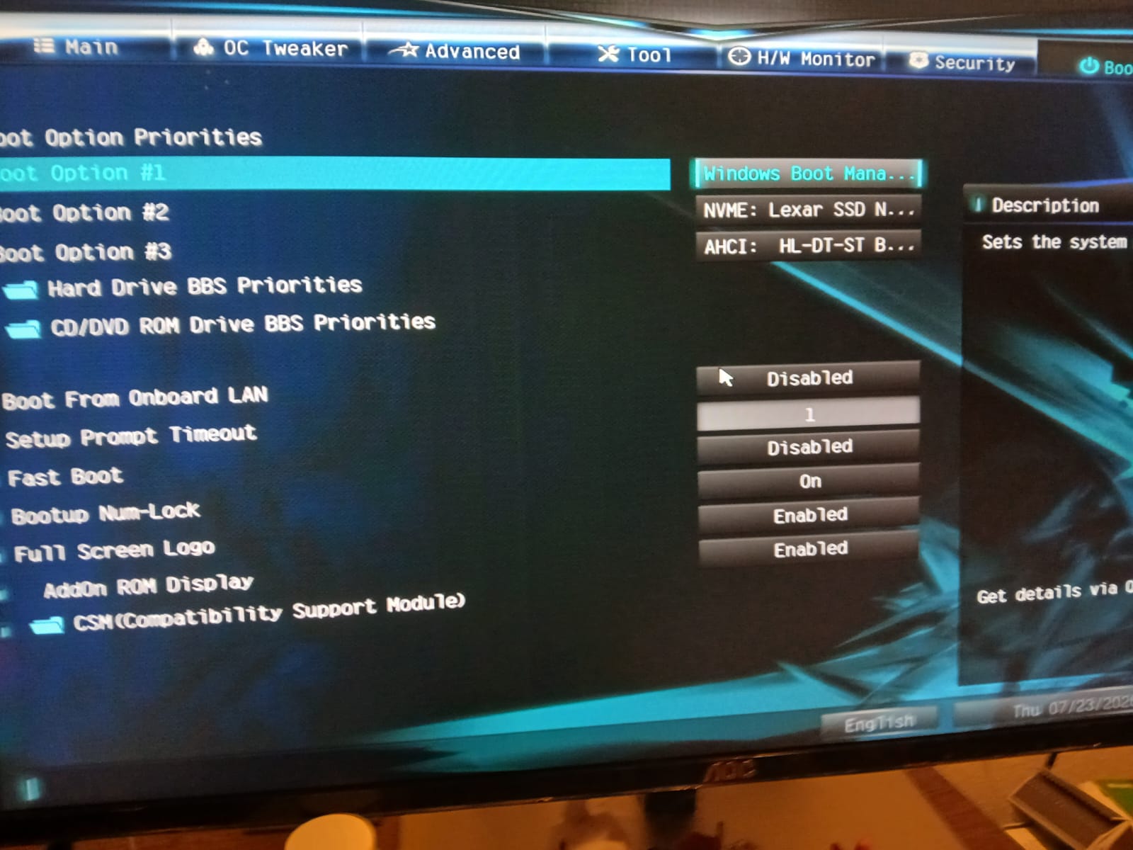

Ich bin dann mit Entf ins Bios und hab da mal die Festplatten gewechselt das er statt von der M.2 Lexar von der Toshiba A100 SSD startet doch das hat nichts verändert.
Hab dann im Bios geschaut ob es auf AHCI steht, Ja!
Hab die Lexar ausgebaut welche unter der RX 580 XFX mit einem Heatsink von BeQuiet verbaut ist, keine Änderung.
Hab die Toshiba danach ausgebaut keine Besserung.
Hab wirklich mir Nächte um die Ohren geschlagen alle Youtube Videos und KI Antworten getestet aber ohne Erfolg.
In den Windows Reparatur Modus kam ich auch nicht.

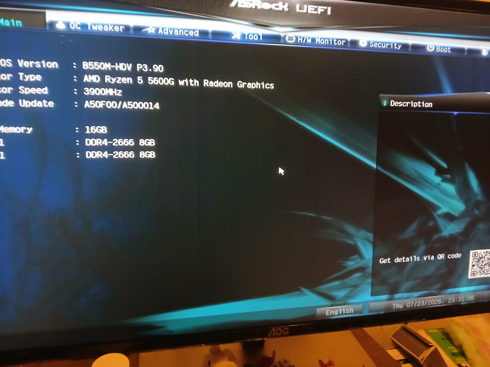

Hab dann das Bios geupdatet mit USB Stick Keine Besserung.

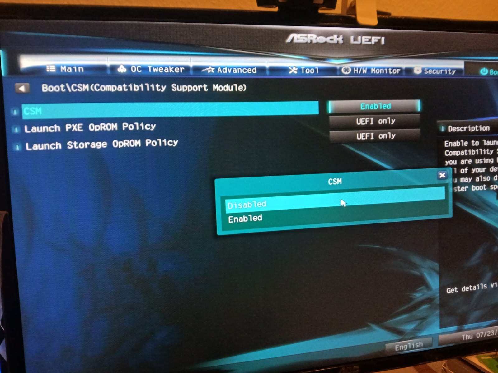

Auf einmal konnte ich die Toshiba A100 SSD via Sata angeschlossen in der Boot Reihenfolge nicht mehr auswählen sie war weg Nur noch die Lexar da und mein Bluray Brenner.

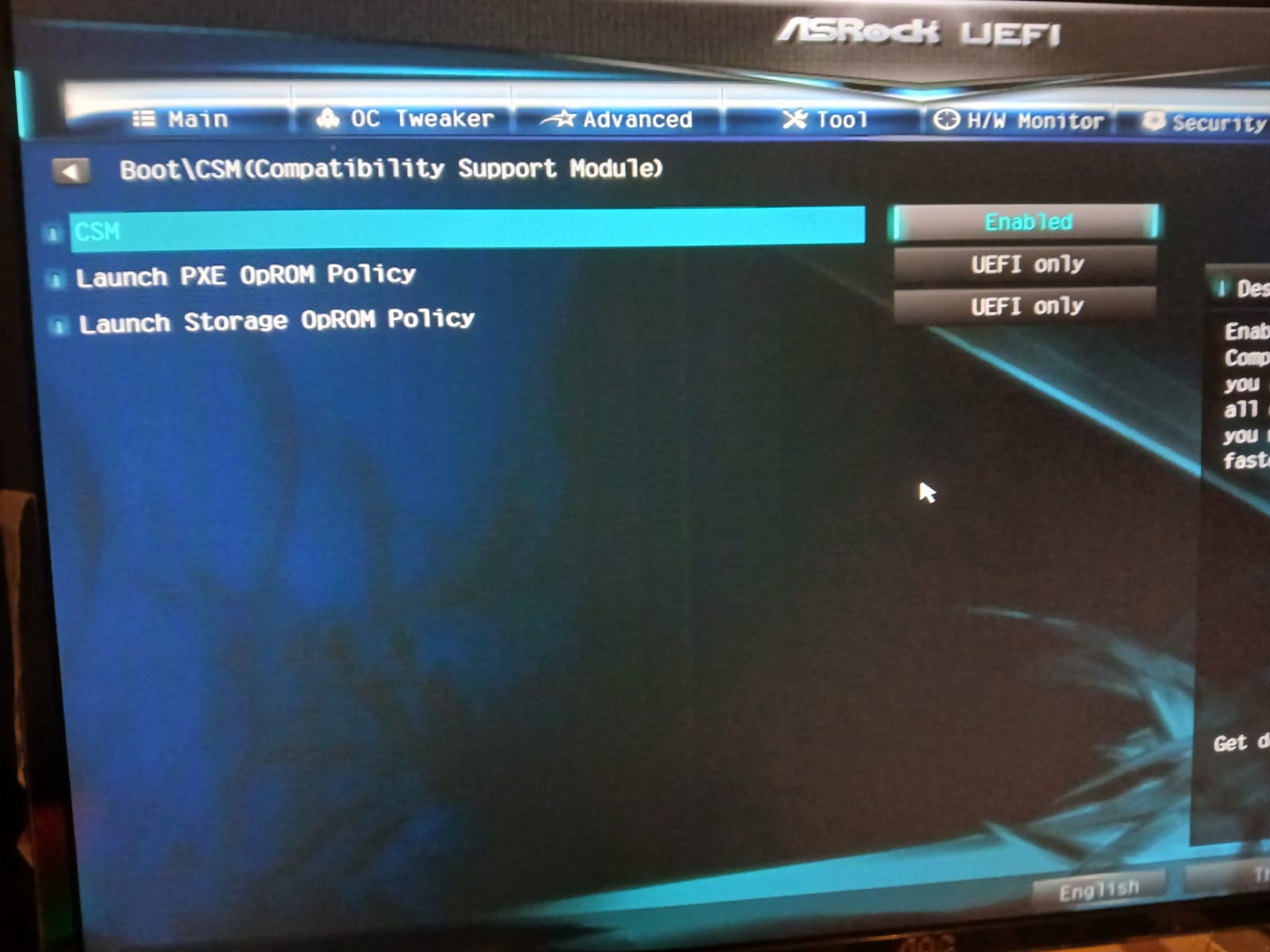

Das umstellen im Bios auf CSM (Compatibility Support Module) hat dafür gesorgt das dann alle Festplatten in der Boot Reihenfolge verschwunden sind und das obwohl mit einer Windows 10 Rettungs CD im CMD Befehl mir CMD sagte das die Lexar 1TB M.2 SSD auf GPT umgestellt ist, auch Sie ist verschwunden.
Hab ich wieder umgestellt war Sie wieder da aber starten konnte man auch von Ihr nicht.

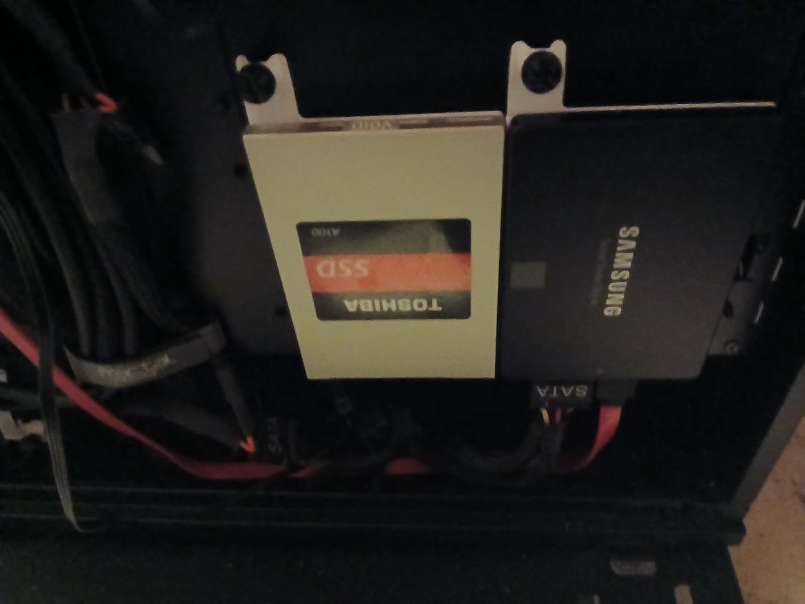

Sobald ich aber die alte Toshiba A100 SSD 120 GB einbaue startet der PC gar nicht mehr und der Boot Manager den man bei GPT hat verschwindet er kann dann weder via Toshiba A100 SSD 120 GB via Sata starten noch via Lexar 1TB M.2 SSD bei beiden kommt Proper Boot Device als Fehler sobald ich die Samsung SSD von meinem Bruder einbaue startet er wieder und ich kann beide Windows 10 Systeme anwählen auf Lexar und Samsung.
Ist die Toshiba A100 defekt? Aber wieso startet er dann sobald diese eingebaut ist via Sata angeschlossen nicht mehr von der NVME M.2 TB von Lexar? und wieso verschwindet dann sobald die Toshiba drin ist der Boot Manager? und wieso kann ich dann nicht von der Lexar starten welche ja sobald die Samsung von meinem Bruder drinnen ist funktioniert dann werden beide Platten und Windows Systeme erkannt und ich kann Sie nutzen

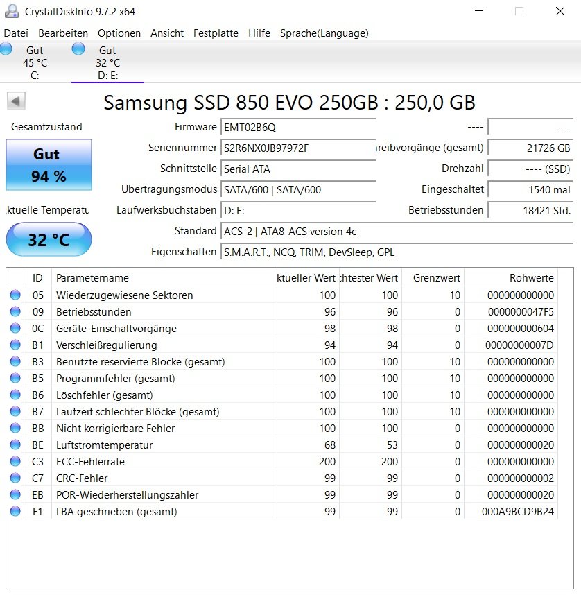

smart werte?

  • Danach erschien nur noch: „Reboot and Select proper Boot device“

  • Sobald die Toshiba A100angeschlossen wird:
    • verschwindet der Windows Boot Manager,
    • der PC startet von keiner SSD,
    • auch die funktionierende Lexar-NVMe lässt sich nicht booten.
  • Sobald die Toshiba entfernt und die Samsung angeschlossen wird, funktioniert alles wieder.
Frage​
  • Ist die Toshiba A100 defekt oder blockiert sie durch beschädigte Boot- beziehungsweise EFI-Daten den gesamten UEFI-Start?

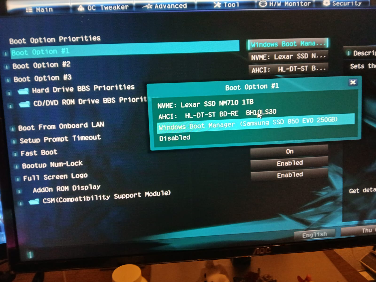

CMD sagte mir mit Rettungs DVD von Windows 10 das die Lexar 1TB M.2 in GPT Format wäre, war mir aber nicht bewusst das ich das selbst jemals eingestellt hätte oder so formatiert
Nun sind beide Samsung EVO und Lexar in GPT und werden im Bios mit Boot Manager verwaltet sobald ich aber die Toshiba A100 einbaue verschwindet der Boot Manager und selbst wenn ich dann die Lexar als Start Option 1 wähle kommt proper Boot device Fehler, baue ich die Toshiba wieder aus und die Samsung ein ist der Boot Manager wieder da und ich kann sowohl von der Lexar als auch von der Samsung meines Bruders starten, baue ich die Toshiba wieder ein via Sata, geht gar nichts.

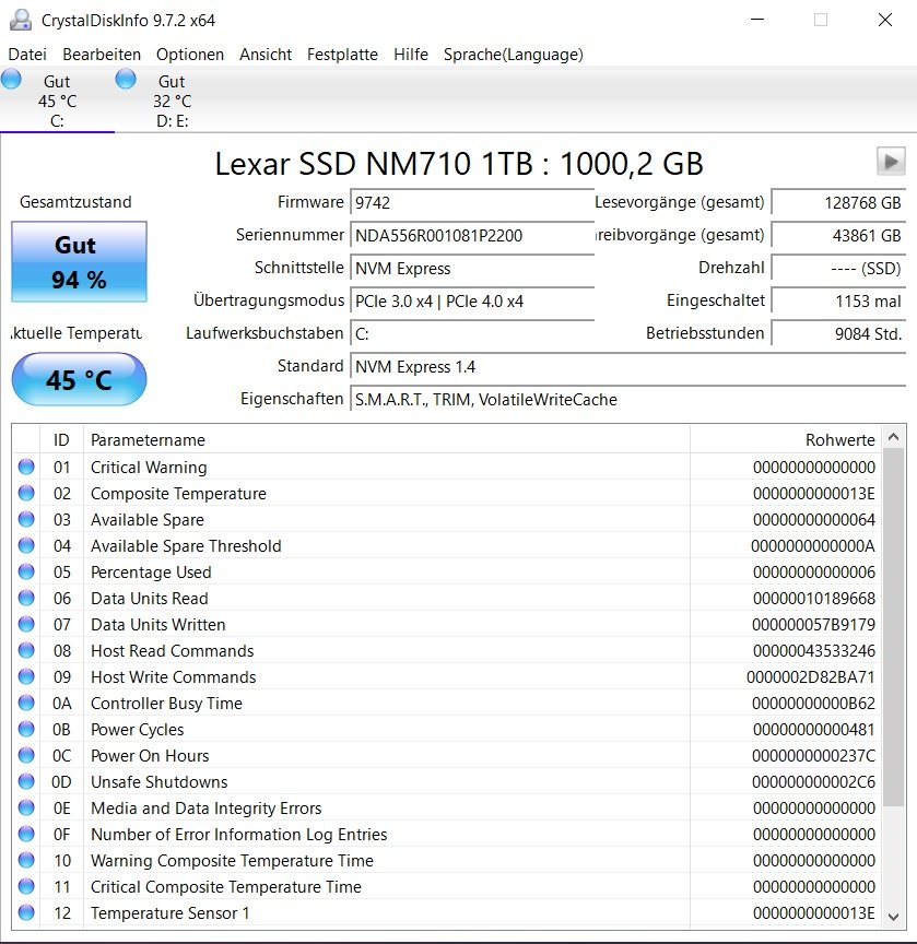

Info zu den Festplatten und Crystal Disk Mark die Lexar hatte von Anfang an einen Zustand von 97 Prozent oder so und hab dann damals gegooglet und es hat geheißen das wäre bei dem Model Normal das die nicht 100 Prozent hat, das hätten mehrere Käufer von Anfang an gehabt.
Die Toshiba A100 welche jetzt nicht mehr erkannt wird hatte zuletzt ca 1 Woche vorm Absturz 100 Prozent und GUT.
Die Samsung von meinem Bruder hat auch 94 Prozent wie es bei der Zuvor war? Keine Ahnung.

Bau ich die Samsung wieder ein erscheint wieder im Bios der Boot Manager und ich kann wieder beim Windows Start von der Lexar oder der Samsung starten.
TorenAltair schrieb:
Es geht um die Rohwerte. Irgendeine Pseudonote ist wertlos.
ÄHM was sind die Rohwerte bzw wie kann ich diese auslesen? Ich komme ja nicht mehr auf die Toshiba A100 sie wird ja vom Bios zwar erkannt aber sobald Sie eingebaut ist kommt Proper Boot Device und auch die Lexar startet nicht mehr und der Boot Manager verschwindet im Bios bei Boot.
Ich kenne nur Crystal Disk Info oder Mark.
Ja, weil Du jede Menge Bootpartitionen und Partitionsstile vermischt hast. Wenn Du eine SSD von Deinem Bruder bekommen hast, wird der doch wohl auch die Platte mal anschließen können. Sonst USB-Stick mit Live-Linux erstellen. Davon booten und dann alle Laufwerke und Partitionen zeigen.
Rohwerte sind die Werte unter dem "Gut" von CrystalDiskInfo. Die in Deinen Screenshots teilweise abgeschnitten sind.

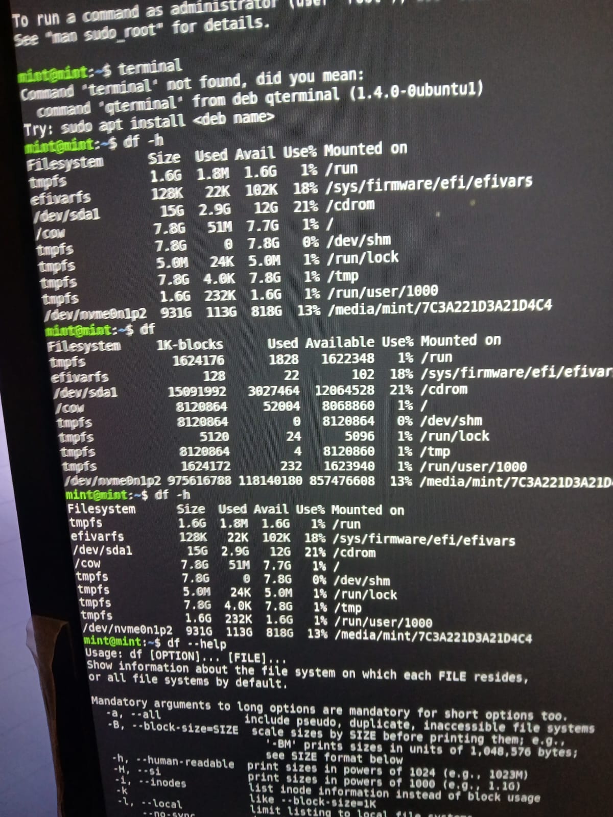

Hallo wie meinst du das mit Linux? Mein Freund hat mir einen Linux USB Stick gebracht aber auch der hat die Lexar (welche das Bios erkannt hatte) nicht erkannt und die A100 hab ich mit Linux noch nicht getestet aber müsste ich diese dann nicht als externe Platte anschließen? und dazu müsste ich erst ein Adapter kaufen damit Linux Mint Sie erkennt, als ich eine USB externe Platte angeschlossen hatte, hat Linux diese sofort erkannt

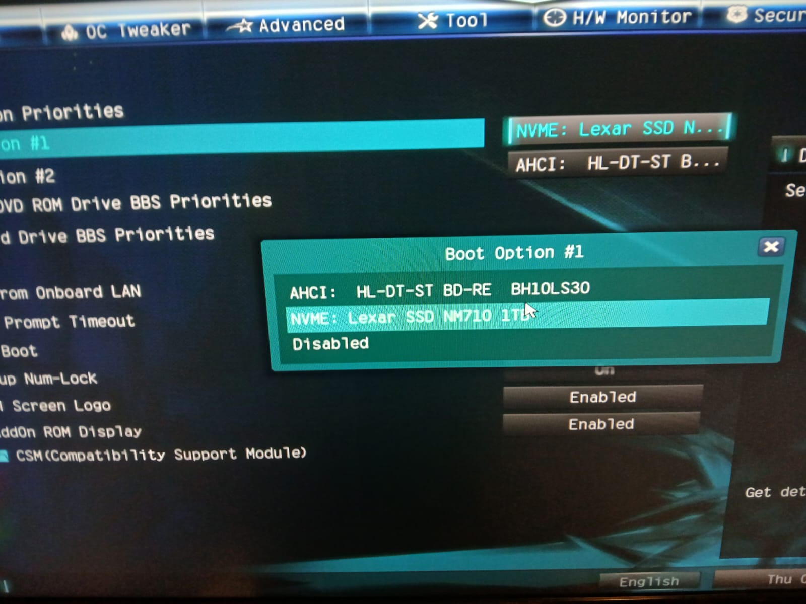

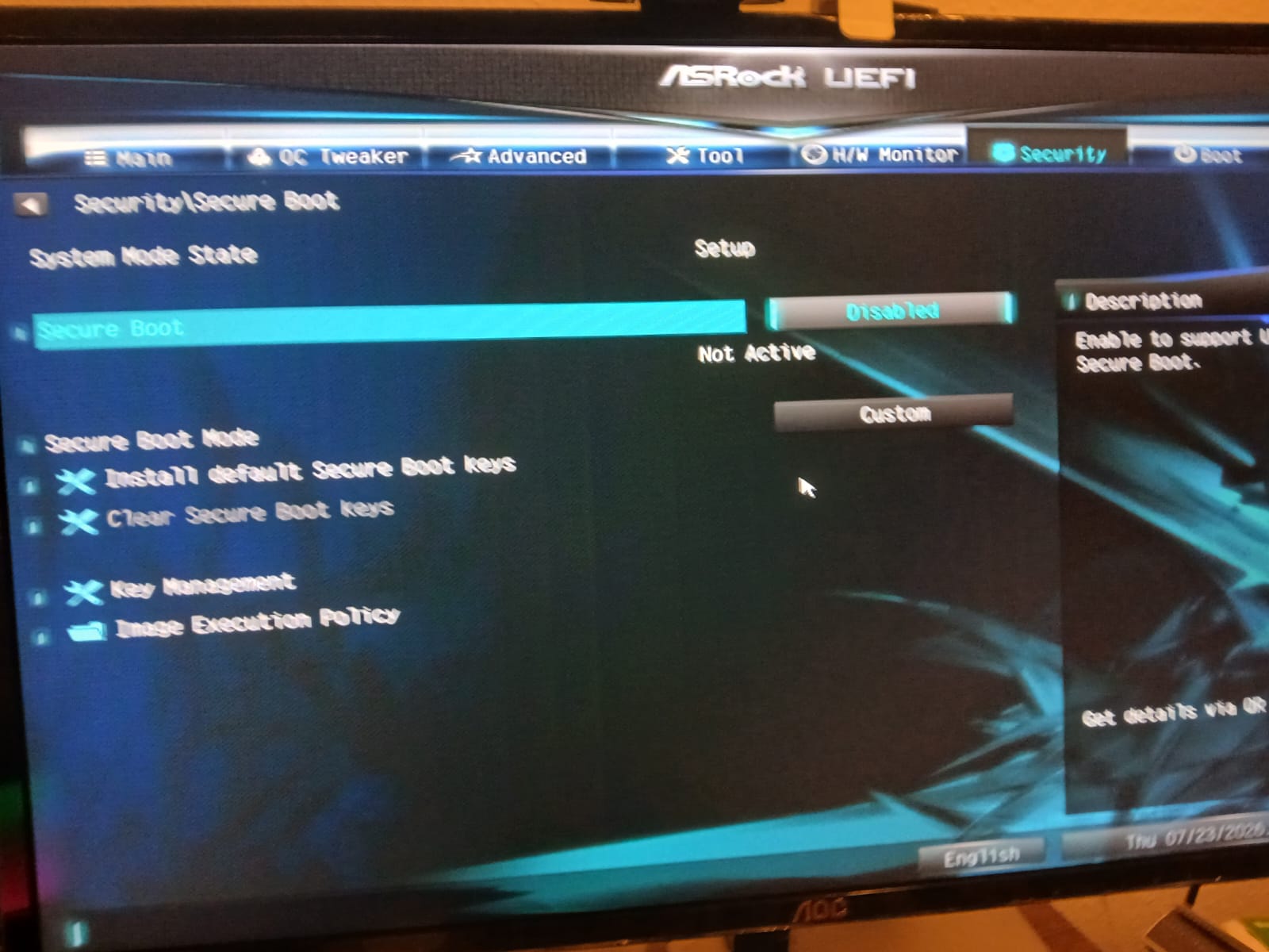

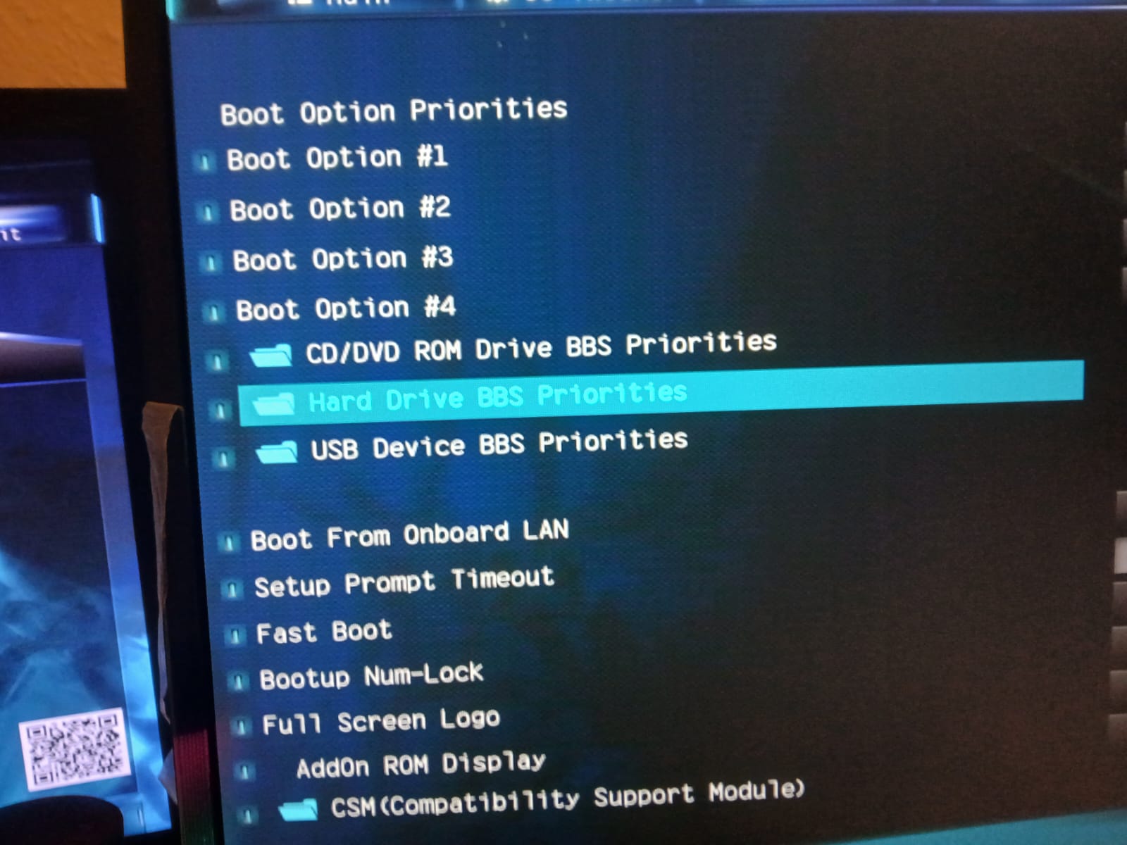

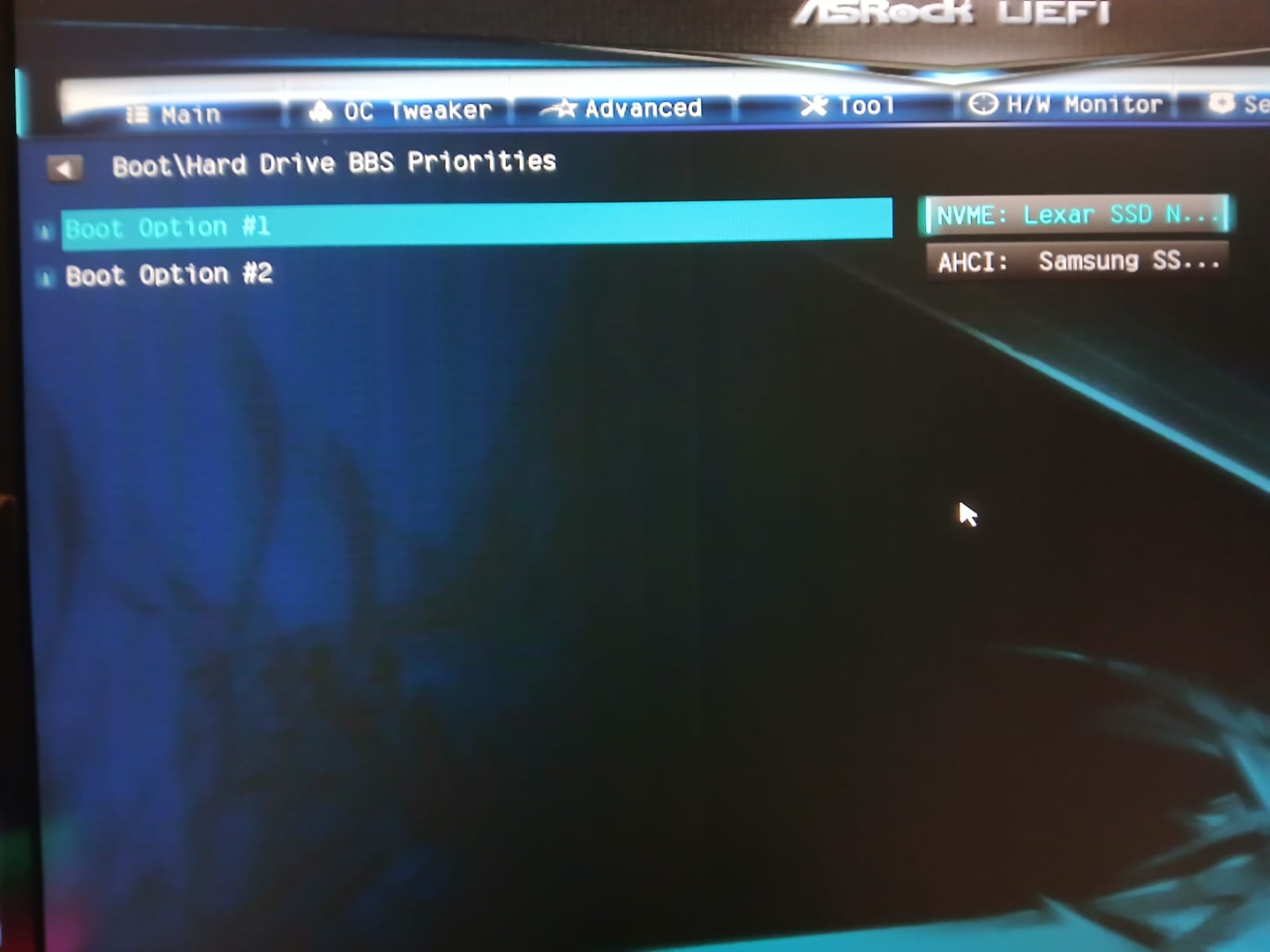

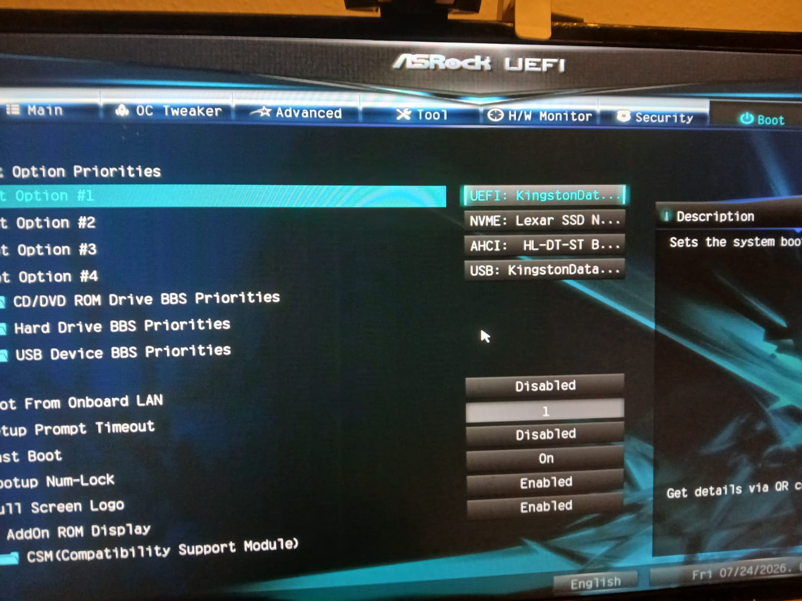

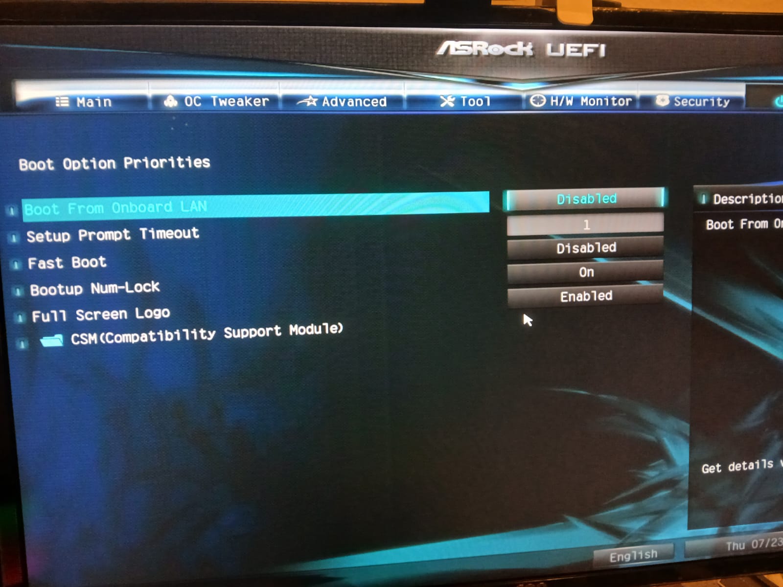

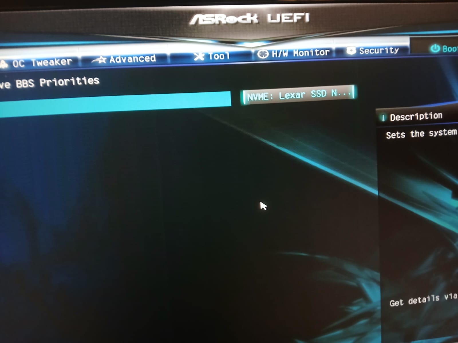

Gehe ich im Asrock B550M HDV Bios in den Reiter Boot kann man da ja auswählen ob man von Festplatte, DVD, USB etc bootet.
Da kann ich dann nur noch die Lexar wählen (selbst wenn die A 100 angeschlossen ist) oder das Bluray Laufwerk
Es gibt da auch noch einen anderen Reiter (Namen gerade vergessen auch unter Boot) da kann man dann kein DVD Laufwerk anwählen sondern nur Platten und da wird sie erkannt auch mit vollem Namen aber wähle ich Sie vor die Lexar (Boot Device Fehler) wähle ich sie hinter die Lexar (dennoch Boot Device Fehler) und sobald Sie angesteckt ist verschwindet im Bios der Boot Manager den man mit GPT bekommt, baue ich die Lexar und die Samsung von meinem Bruder ein erscheint wieder im Bios der Boot Manager als Start Option 1 und ich kann wieder mit der Lexar Win 10 oder Samsung mit Win 10 starten.
und darin war die A100?

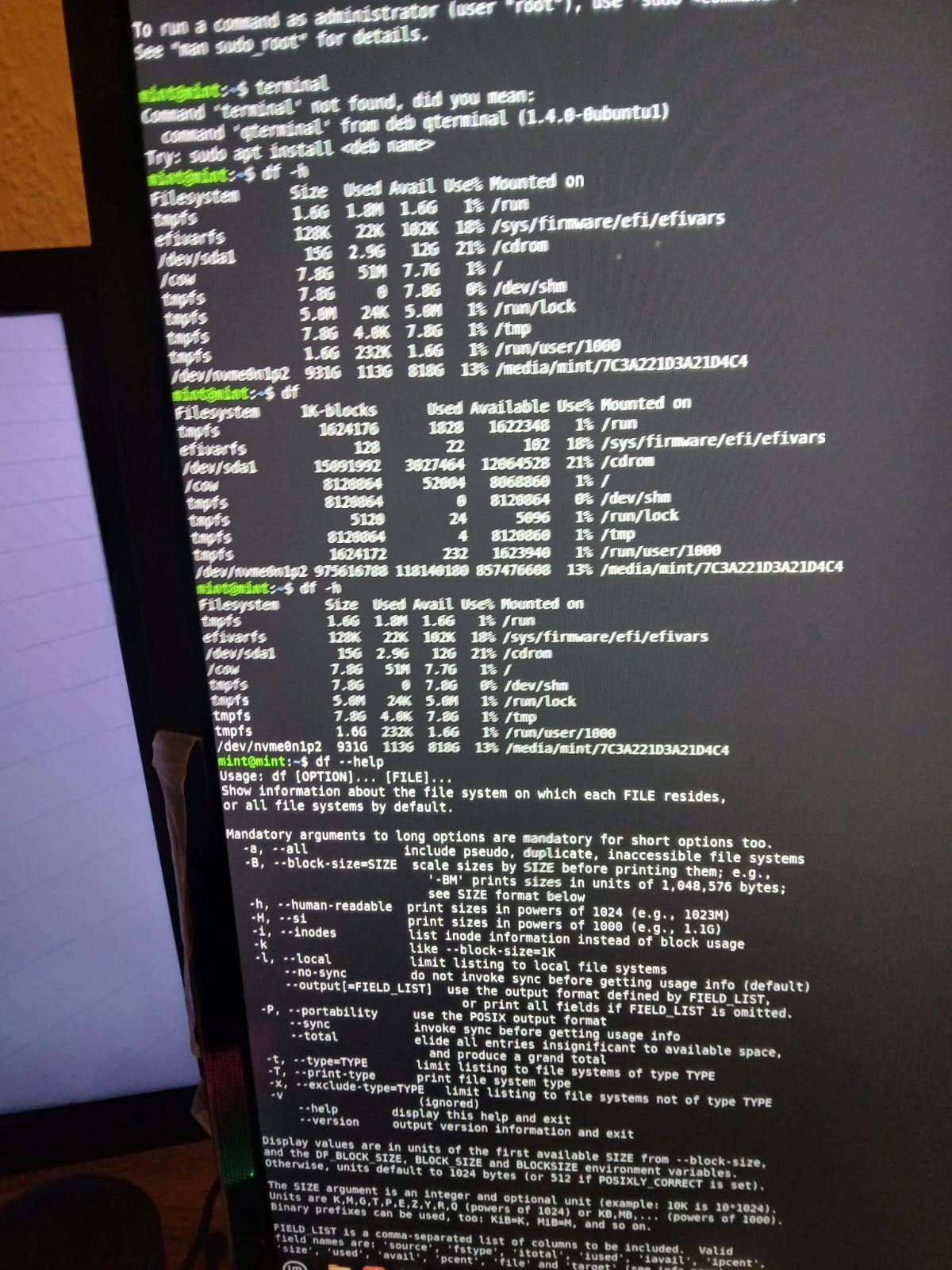

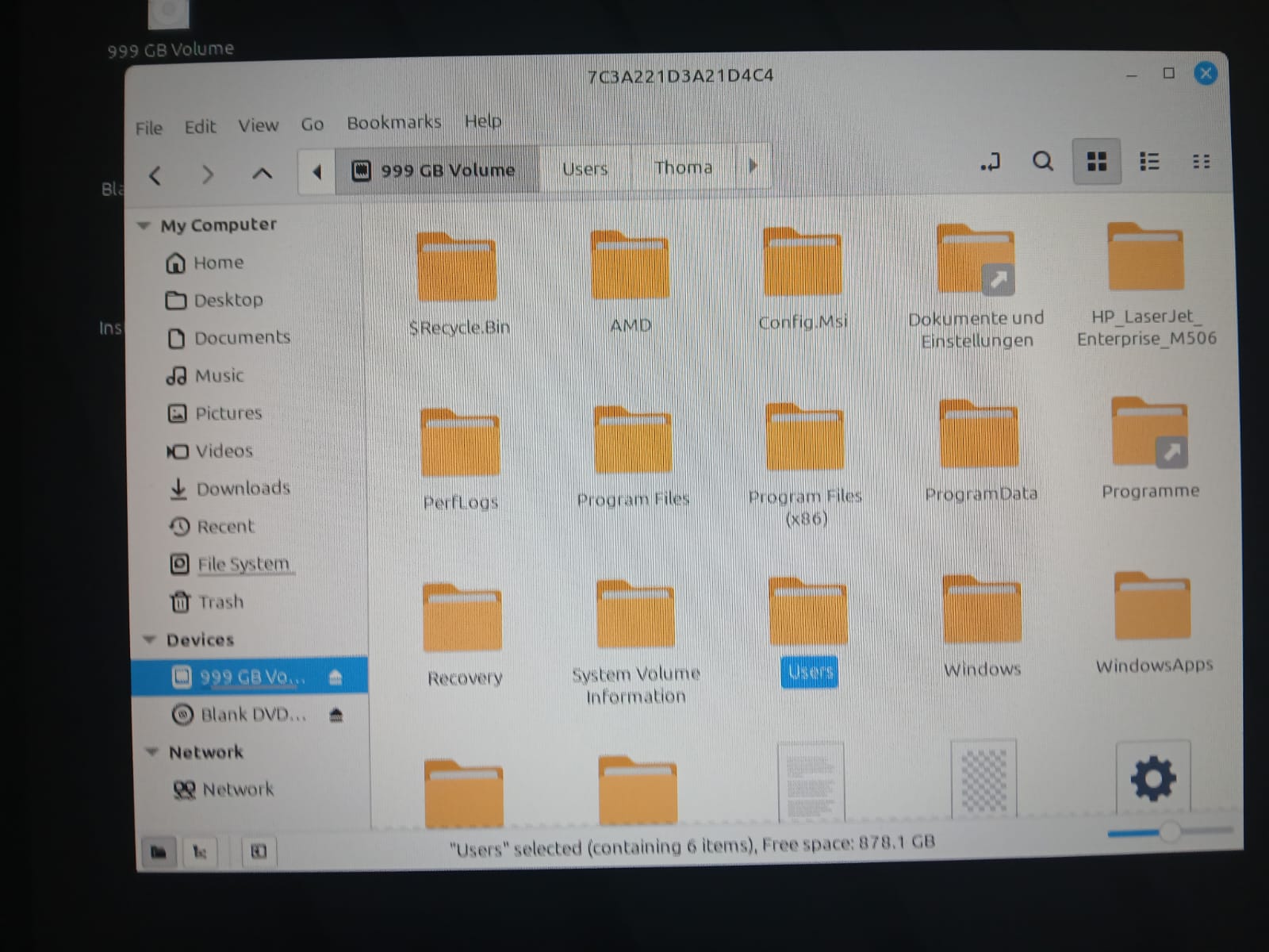

warum? einfach das sata kabel intern an und ab stecken.. braucht keinen adapter.
A100 abgesteckt lassen
linux starten
terminal auf
befehlt abtippen
anstecken
abstecken
anstecken
abstecken
anstecken
abstecken
anstecken
abstecken
anstecken
abstecken
dabei beobachten was im terminal passiert
screenshot machen
ggf noch einen screenshot von
lsblk
Reaktionen: MatthiasPessy89
Du sollst nicht von der A100 booten, Du sollst das Linux von Stick booten und dort dann die Datenträger und deren Partionen anzeigen lassen.
linux starten
terminal auf
befehlt abtippen
anstecken
abstecken
screenshot machen
lsblk
Was ist lsblk? wie mache ich das?
Kann ich dir nicht sagen ob die A100 damals drin war hab ständig hin und her gesteckt um zu testen was funktioniert die NVME M.2 Lexar 1TB SSD war auf jedenfall drinnen das könnte ich mal testen.
Wie soll ich in Linux Mint ein Screenshot machen? und wie diesen dann hier senden wie bekomme ich den vom Stick runter?
Und wie mache ich in Linux ein Screenshot und wo finde ich da Terminal? was ist das

Im Bios von Asrock B550M HDVD gibt es einen Reiter Namens Boot unter dem kann man die Reihenfolge einstellen also z.b priorisieren von Lexar dann Bluray Brenner als 3tes USB Stick, da taucht die Toshiba A100 nicht mehr auf wenn sie über Sata 3 angesteckt ist
Im Bios gibt es unter dem Reiter Boot aber noch mal etwas zum Anwählen (Namen entfallen) und da kann man dann NUR zwischen Festplatten wählen (da kommt dann kein Bluray Laufwerk etc) und da taucht dann die Lexar und die A100 Toshiba auf und ich kann die Toshiba vor die Lexar stellen oder anderes herum, beides bringt aber nichts es kommt dennoch Proper Boot Device Fehler.
Baue ich dann die Toshiba aus und schließe über den selben Sata 3 Anschluss die Samsung EVO 870 an taucht im Bios bei der Bootreihenfolge wieder der Boot Manager auf Platz 1 auf darunter die Lexar 1TB und dann das Bluray Laufwerk und in dem 2ten Reiter bei Boot im Bios taucht dann die Lexar und die Samsung auf wo zuvor die Lexar und die Toshiba war und nun startet Windows auch wieder und ich kann nach dem AsRock Logo auswählen ob ich von Windows 10 Platte Samsung oder Windows 10 Platte Lexar starten mag.
Das geschieht aber nicht wenn ich die Toshiba einbaue welche zum Zeitpunkt des Crashes verbaut war, sobald ich diese einbaue verschwindet der Boot Manager im Bios und ist als Option nicht mehr wählbar und beide Platten landen in Proper Boot Device Fehler und das egal ob ich in Boot Option 2 wo die Toshiba noch auftaucht diese vor oder hinter die Lexar schiebe.
Verstanden? :-)

Nun folgendes Szenario.
Mainboard AsRock B500M HDV mit aktuellem Bios 3.90 vom Hersteller

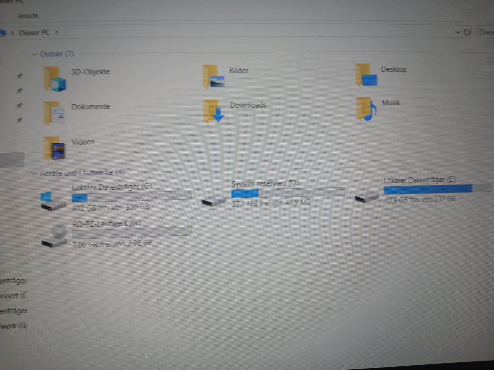

Hab dann Windows auch auf der Lexar Platt gemacht, jetzt kann ich von beiden Systemen booten aber NUR und das ist das kuriose wenn die Samsung EVO 870 via SATA 3 von meinem Bruder angeschlossen ist ansonsten kommt wenn NUR die Lexar oder nur die alte Toshiba Verbaut ist die Fehlermeldung Proper Boot Device
Ebenso verschwindet nach dem Ausbauen der Samsung EVO im Bios bei Boot der Windows Boot Manager und ich kann NUR die Lexar auswählen aber wähle ich diese als Option 1 kommt wieder der Fehler Proper Boot Device
Bau ich die Samsung EVO wieder via Sata 3 mit ein startet Windows und der Bootmanager im Bios taucht wieder auf als Option 1 und ich kann beim Windows Start von der Samsung oder der Lexar das Windows 10 starten und nutzen.

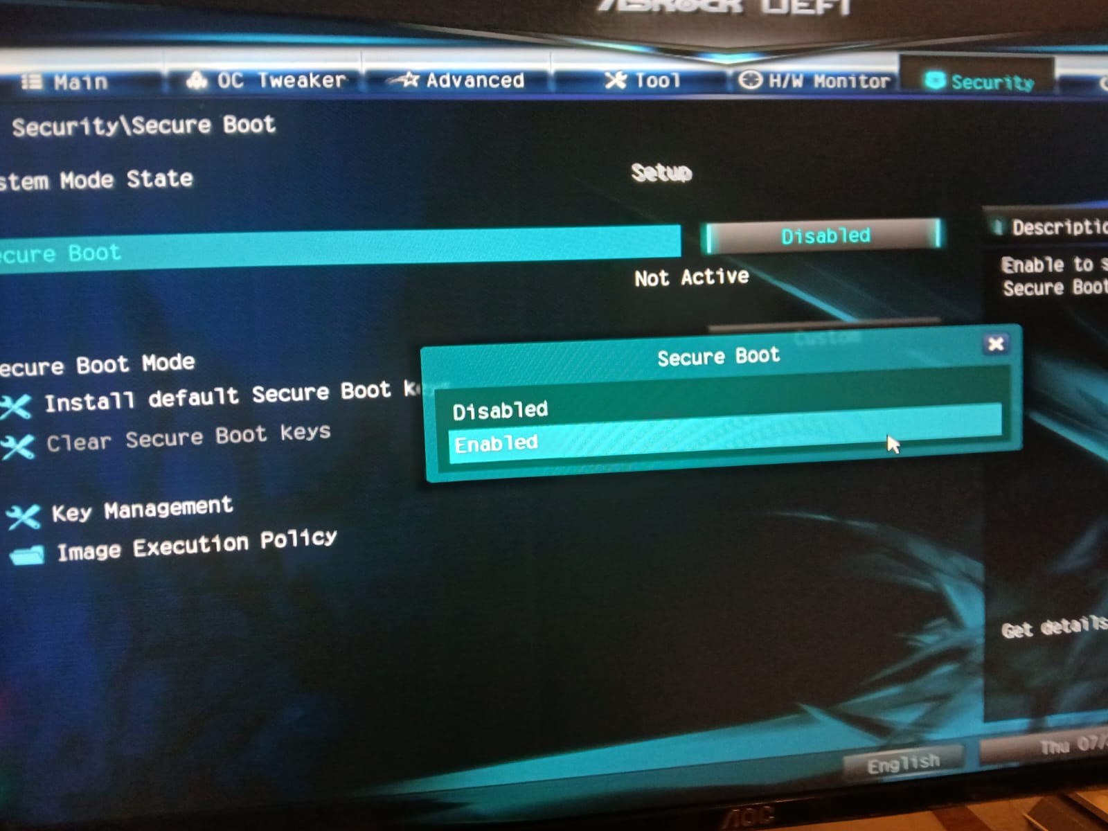

Jetzt zu den Tests:
- Linux Mint Stick angeschlossen Toshiba A100 abgesteckt
Linux startet erkennt im Menü auch die Lexar welche ja noch via NVME 2 M.2 angeschlossen ist im Mainboard kann die Daten und den Benutzer über Linux auch einsehen und alles öffnen und anschauen
Stecke ich die Toshiba ein geschieht gar nichts, mehrmals aus und eingesteckt im Betrieb mit Linux Mint wird nicht erkannt auch nicht im Terminal
Siehe Fotos unten.
Neustart ohne Linux Stick nur mit Lexar Windows 10 angeschlossen (Fehler Proper Boot Device) im Bios ist der Windows Boot Manager verschwunden es steht nur noch die Lexar da.
Bau ich die Samsung Evo mit ein Windows startet wieder normal im Bios ist auch Windows Boot Manager wieder da

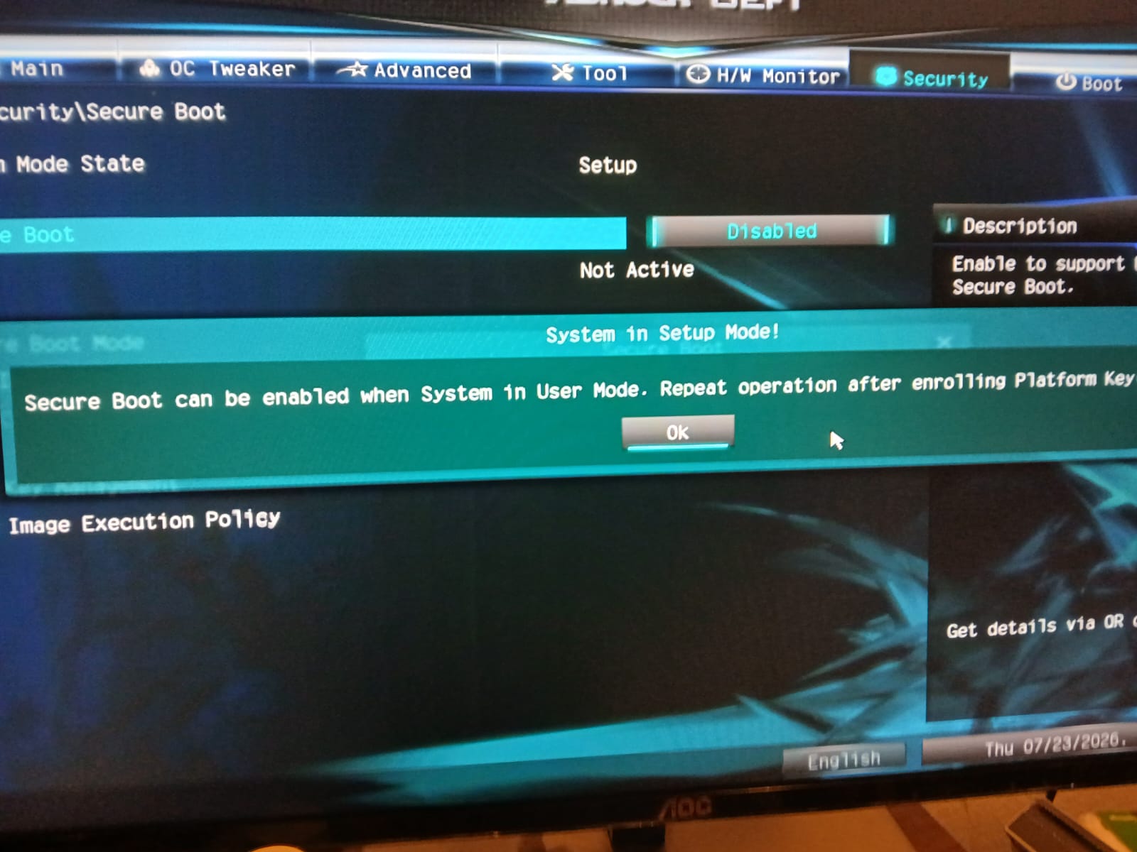

Stelle ich CSM auf Disabled und Starte neu lande ich direkt im Bios und alle Festplatten sind bei Boot verschwunden, stelle ich es wieder auf Enabled sind alle wieder da aber starten kann ich dennoch nicht Fehler Proper Boot Device es sei denn ich baue die Samsung EVO mit ein dann funktioniert es wieder
Dein Bootmanager ist auf der Samung SSD, zeigt auch der Screen, wo der Windows Bootmanager gezeigt wird.
Reaktionen: wagga, GALAX-ZERO, Backfisch und 3 andere
Ich vermute nunmal einfach ins Blaue: du hast eine sterbende Platte, auf der vorher bereits der Bootmanager lag, weil die nunmal in der Rangfolge priorisiert war. Den hats durchgehauen und somit kannst du auch nichtmehr von der anderen SSD booten.
Du baust nun mit der Samsung das Gleiche nochmal, nur mit Bootmanager auf eben jener...
wenn du wirklich ein os pro ssd haben willst inkl bootmanager, dann richte die unabhängig voneinander so ein und switche dann zum anderen OS indem du die Boot-SSD auswählst im BIOS bzw im temporären Startmenü davon
