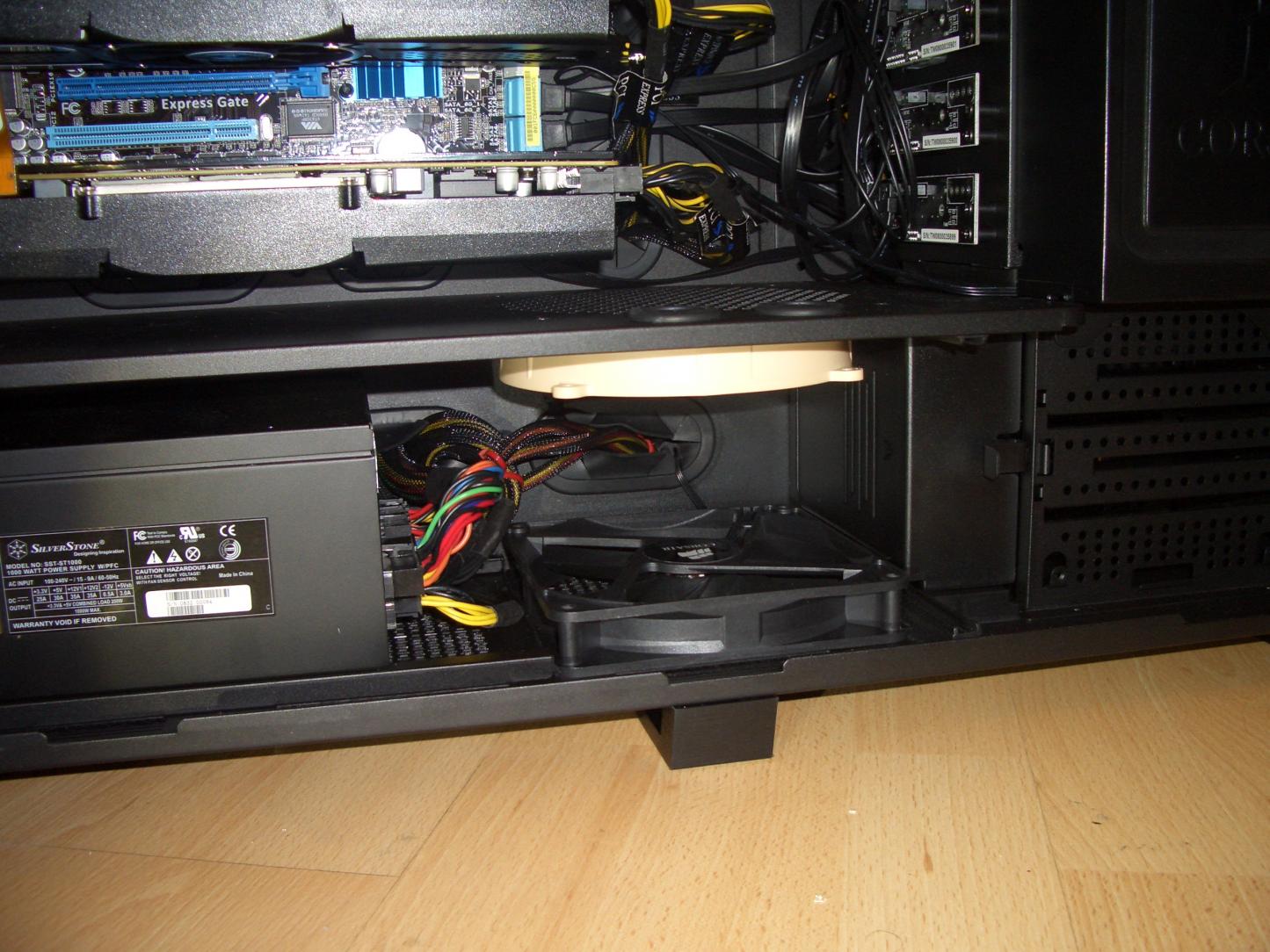

In Tests wurde bemängelt, dass von unten zu wenig Luft rein kommt. Deshalb dachte ich, den unteren 140er Corsair durch einen Noctua 140 ersetzen und den Corsair eine Etage tiefer neben das NT "legen", damit der Corsair direkt unten vom Boden Frischluft zieht und damit den darüberliegenden Noctua versogt.

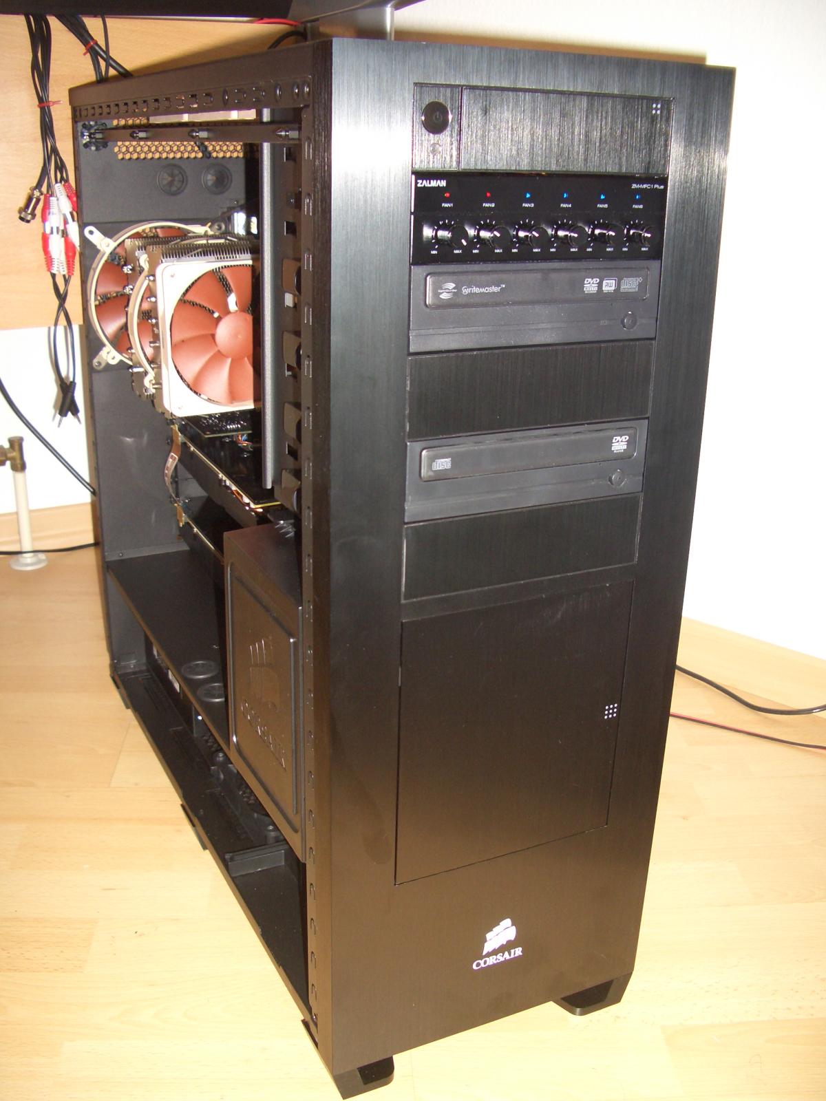

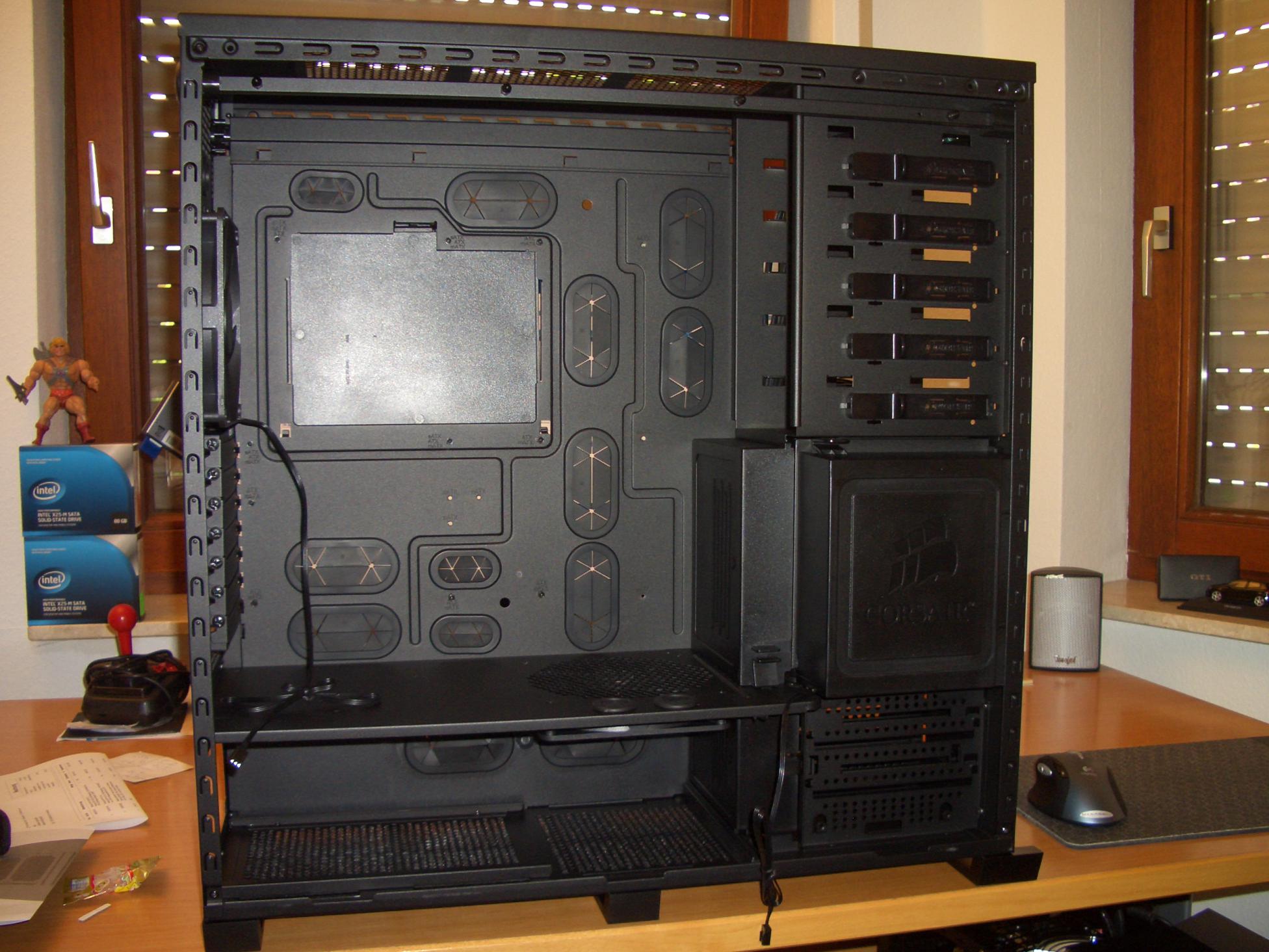

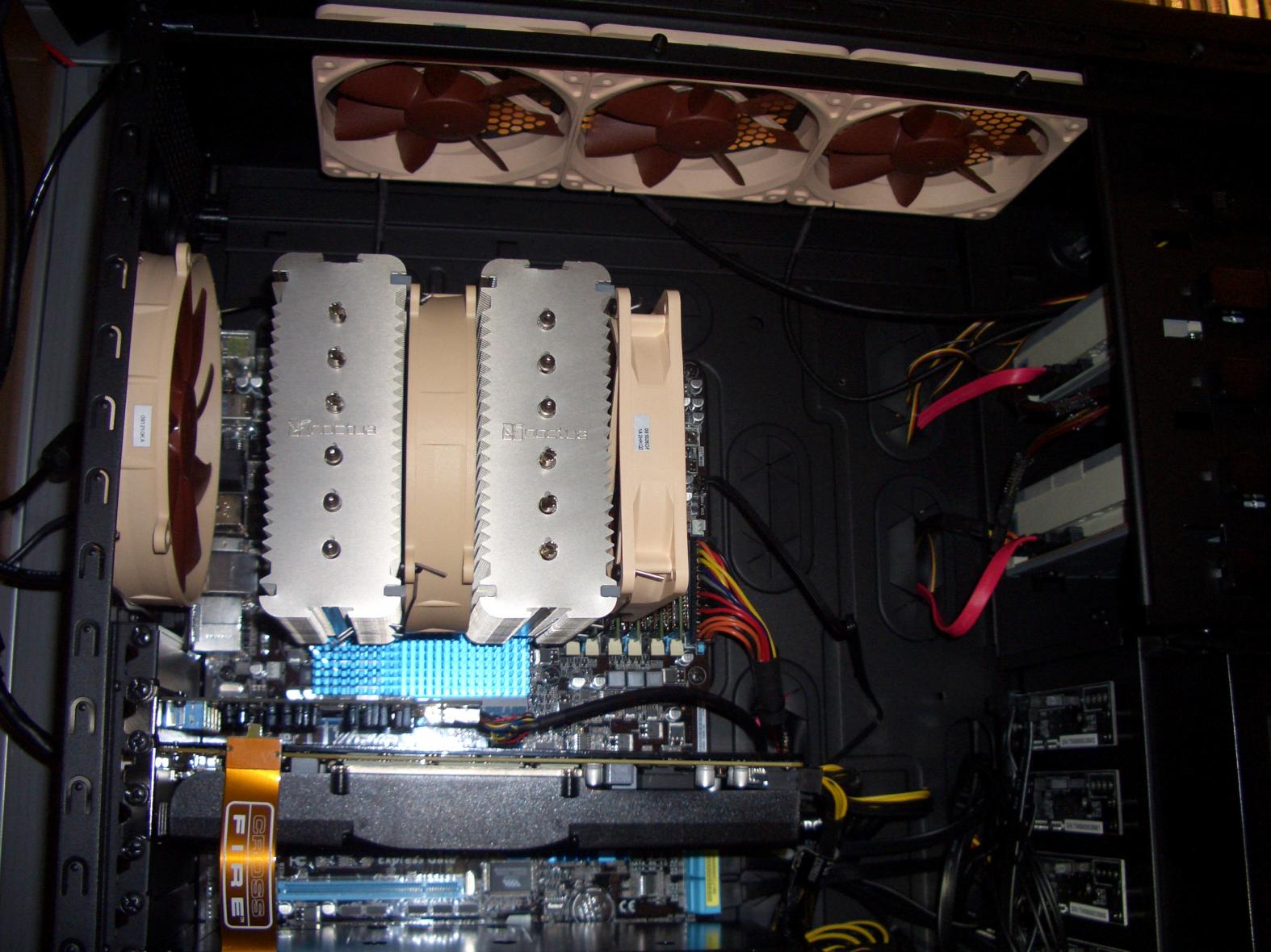

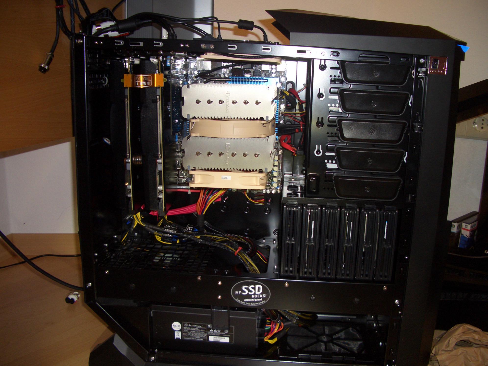

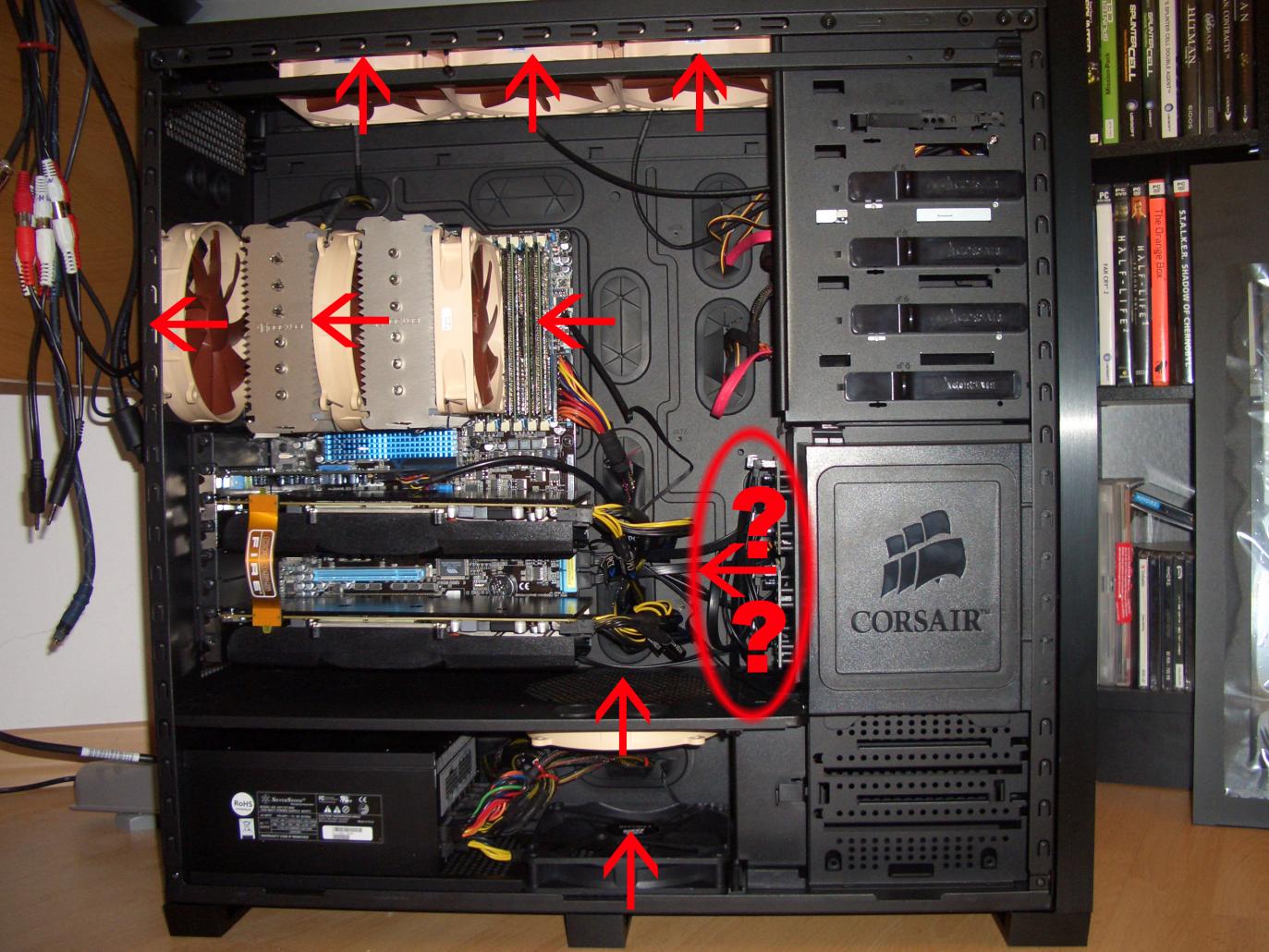

Ich hänge mal ein paar Bilder mit dran. Diese Lösung ist deutlich Kühler als im Raven aber auch ein bißchen lauter. Kabel werden erst später sauber verlegt!
Die beiden Unteren 140er habe ich auf 50% laufen und die 4 Oberen auf 20% Leistung. Beim Zocken werde ich die Unteren auf 100% hochschrauben.
Nach ein paar Unigine Benchamrks gingen die VGAs nicht über 75°. allerdings habe ich immer noch das Problem, dass die Untere Karte deutlich wärmer (10-14°) wird als die Obere. Aber die Lüfter auf den Karten bleiben deutlich ruhiger.
Meine Überlegung war jetzt noch einen 120er vor diese Hot Swap Sata Box zu stellen, damit die Luft direkt auf die VGAs geblasen wird.
Edit: Bei Case King bestelle ich nach meiner letzten negativen Erfahrung nichts mehr. Habe bei PC Cooling bestellt. Die legen allerdings auch eine Tüte Gummibären mit dazu. :)

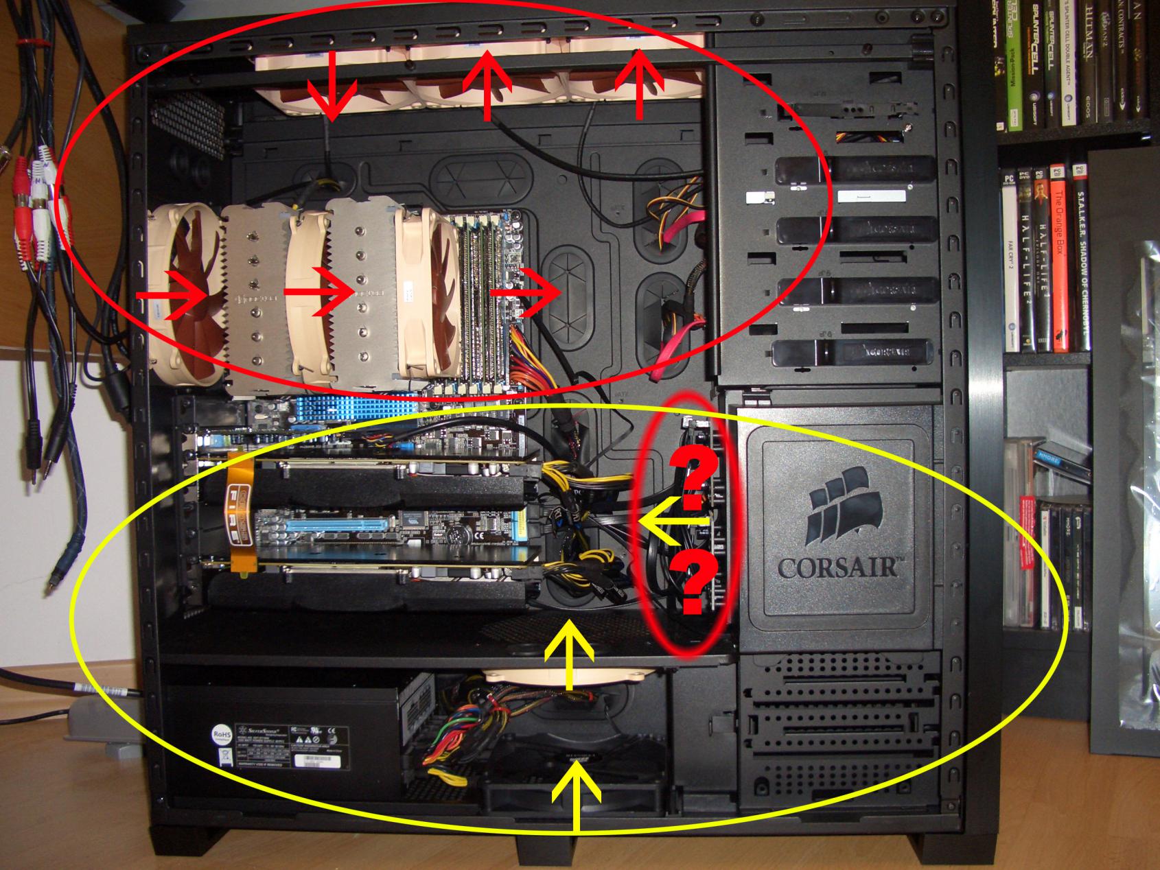

Was haltet ihr denn von dem Konzept im Anhang?! Bei den Fragezeichen habe ich jetzt noch einen 120er Lüfter installiert. Sieht für mich eigentlich recht stimmig aus.

Du hast 2 Vapor-X hm.. meine CF konfi liegt 1mm aneinander also hat kaum platz in nem HAF932 wo der airflow im arsch is durch die seitenlüfter und habe grade 31°C bei 25% lüfter speed mit der oberen karte.
Ich bin mir sicher mit frontlüftern is da auf jedenfall mehr drin.
Achja ich hab referenz design.
Und hole mir übermorgen nen Lian Li Pc-P80 Armorsuit http://www.caseking.de/shop/catalog...i-PC-P80-ARMORSUIT-Big-Tower-black::7536.html
Ich hoffe das macht das was ich will wenn ich dann die Grakas umstecke dann haben se mehr platz^^
Meine zweite karte is bei 27°C bei 21% lüftergeschwindigkeit.
Das Corsair Obsidian sieht vom innenraum her echt geil aus , jedoch kann ichs net kaufen da der platz nicht ausreichend ist durch die steckplatzverteilung meines mainboards und ich fand das kühlkonzept nicht so berauschend. Aber allgemein isses klar das die temps besser sind da beim Raven kaum luft reinkommt. Ansonsten siehts ok aus aber wieso hast du den einen lüfter oben auf die cpu gerichtet das bewirkt doch eher das gegenteil?
Sach ma hast du eig Pci Express 2.0 2x 8 oder 2x 16?
Also bei mir sind es 27° und 37°. Ich glaube, dass der große Seitenlüfter bei deinem Case sehr von Vorteil ist. Denn dadurch bekommen die Karten direkt frische Luft. Ich könnte drauf wetten, dass es im Lian Li wärmer wird. Trotz besserem Airflow Konzept.
Ich hatte davor den 2000er Lian Li Tower. Den hab ich aber recht schnell an einen Kumpel verkauft. Da werkelten allerdings 2x 285GTX 2GB drin. War aber auch nicht so pralle von den Temperaturen. Lüftrerkonfig habe ich allerdings so gelassen wie sie Lian Li verbaut hat.
Und in dem hier stecken ja mittlerweile 7 Lüfter drin.
Ich sach ma so.. die seitenlüfter bringen eig gar nix ^^ ich kann se ausstellen und einschalten , drosseln oder auf volle pulle laufen lassen im gehäuse ändert sich fast gar nix.
Ich teste es auch grad nochma für dich hab die teile ausgestellt und wieder angestellt und der unterschied waren 0 °C xD Auch ob gedrosselt oder normal war wurscht.
Ich würd nicht sagen das ich mit dem Lian Li nen sprung mache aber die Grafikkarten werden um bestimmt 10-15°C kühler allein dadurch das sie nicht so nah aufeinander hocken , dann kann sich jede komponente frische luft schnappen dadurch das die ganze front mit lüftern voll ist.^^
Und das geschlossene systeme bringt meiner meinung nach besseren airflow.
Seitenlüfter wirbeln alles um wobei ich sagen muss das die untere karte die mehr luft saugen kann weil se freier is ca 1-2°C kühler wird jedoch wird die cpu etwas wärmer und die temps switchen wie blöde^^
Zu dem 2000er Lian Li , ich seh das doch richtig das dort die ganze front zu ist richtig?
Ich würd den HDD-Käfig ausbauen, wenns geht, und dort nen Lüfter reinblasen lassen.
Unten auch einen rein, oben die hinteren 2 raus und den im Heck auch raus.
Den CPU-Kühler von nach hinten blasen lassen.
Mehr würde sich denke ich nicht bemerkbar machen.
mfg
