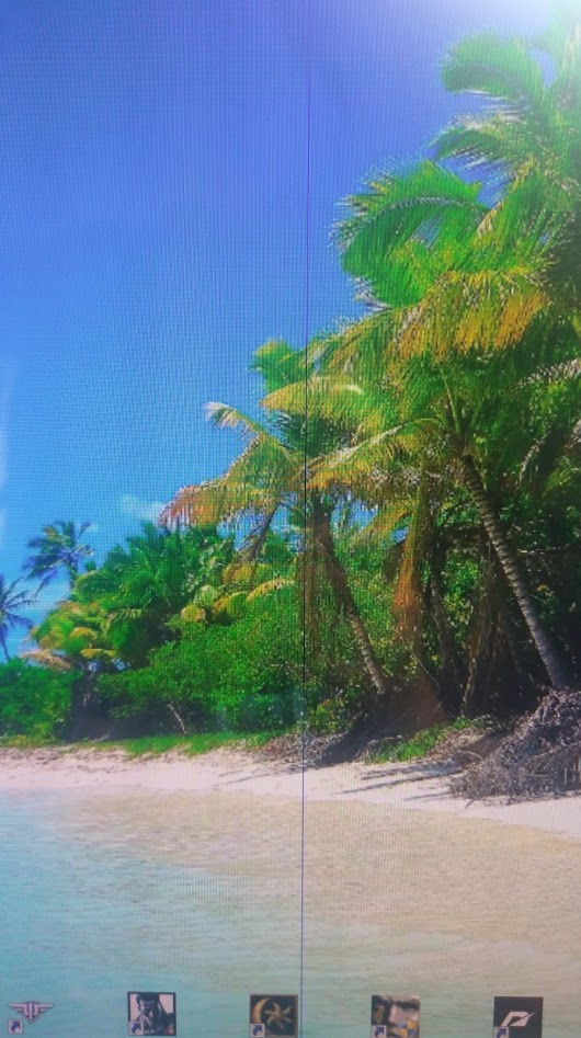

moin zusammen,
hat da jemand vllt. eine idee, was das sein könnte?
habe seit fast 2 wochen einen blauen senkrechten strich auf dem monitor, von ganz oben bis ganz unten durchgehend.
das komische ist, dass er mal kommt und wieder weggeht.
habe auch mal testweise auf den monitor leicht getippt, dann ging der auch kurz weg.
habe auch mal einen anderen anschluss und ein anderes kabel ausprobiert, brachte alles nichts.
oft ist es aber auch so, dass wenn ich das kabel aus dem anschluss rausstecke und wieder einstecke, dass dann der blaue strich ganz verschwindet für nen tag. grade war es aber so, dass ich erst den monitor ausschalten, kabel wieder rein und den monitor wieder anschalten musste. ich hatte auch mal vor ein paar monaten das problem, dass mein monitor immer an und aus ging und sich das aber nach ner zeit selbst wieder beruhigt hatte. was könnte es dann wohl sein, einiges können wir ja schon mal ausschließen
Wackelkontakt am Panelkabel (Panel zum Displaycontroller) oder beginnender Defekt des Panels.
Definitiv ein Hardwaredefekt (und damit meine ich nicht das VGA/DVI/DP/HDMI-Kabel).
Welcher Monitor ist es denn, wie alt? Hast du mal n anderen Monitor an deiner Hardware getestet? Würde glatt behaupten, der Monitor verabschiedet sich so langsam.

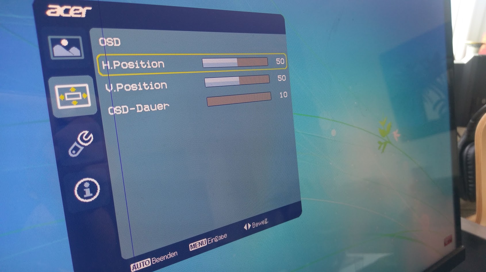

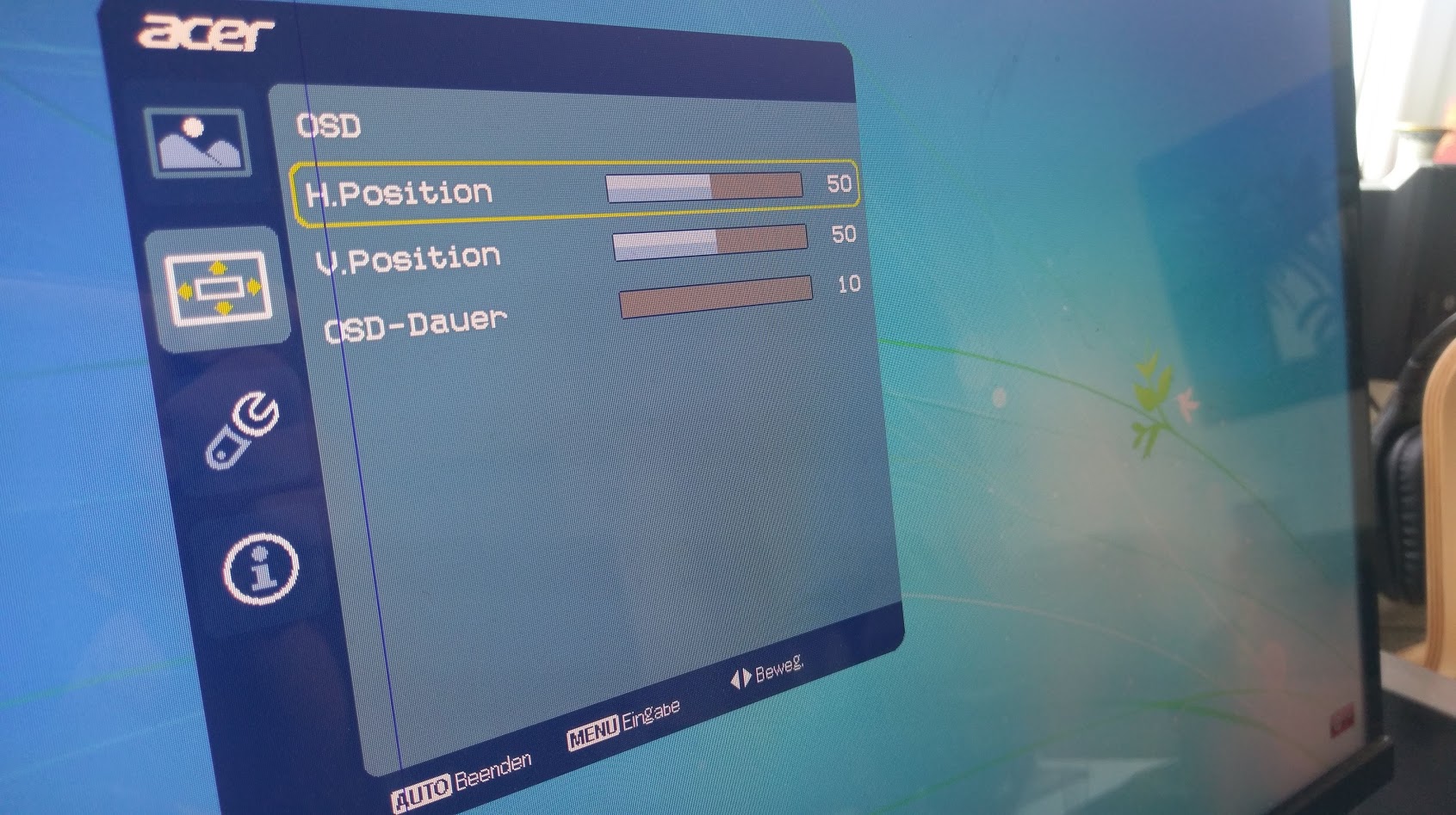

asus z.b. gibt 3 jahre, zumindest bei monitoren. aber grade wurde das mit dem blauen strich schlimmer ging erst gar nicht mehr wieder weg. wollte auch grade mal ein video anhängen, aber es gibt wohl offensichtlich keine kostenfreie seiten mehr, wo man ein video hochladen und den link verschicken kann.
Kostenfreie Seiten: Youtube - geht als auch private mit Link.
Da der Fehler auch im OSD sichtbar ist -> Panel ist defekt.
Und nochmal: Das ist kein defekter Kondensator.
das ist mir schon bekannt, aber ich hatte gedacht es gäbe noc hso eine seite wo man nen video hochladen kann für ein paar tage und dann den link verschicken kann. zumindest gabs das mal vor einigen monaten (hatte ich da mal kurz genutzt) hab aber leider vergessen wie die seite heißt.
der fehler ist auch wenn man nur im hauptmenü im bildschirm ist, aber rechner aus und nur ins menü geht nicht.
ich meine das hättest du geschrieben ich sollte das mal ausprobieren.
wenn ich auf die leiste unten drücke, wo der senkrechte strich zu sehen ist, geht der auch weg. wenn ich nur ganz ganz leicht drücke geht der von dunkelblau zu hellblau.
das mit dem displaypanel glaube ich dir ja, alles gut ;)
