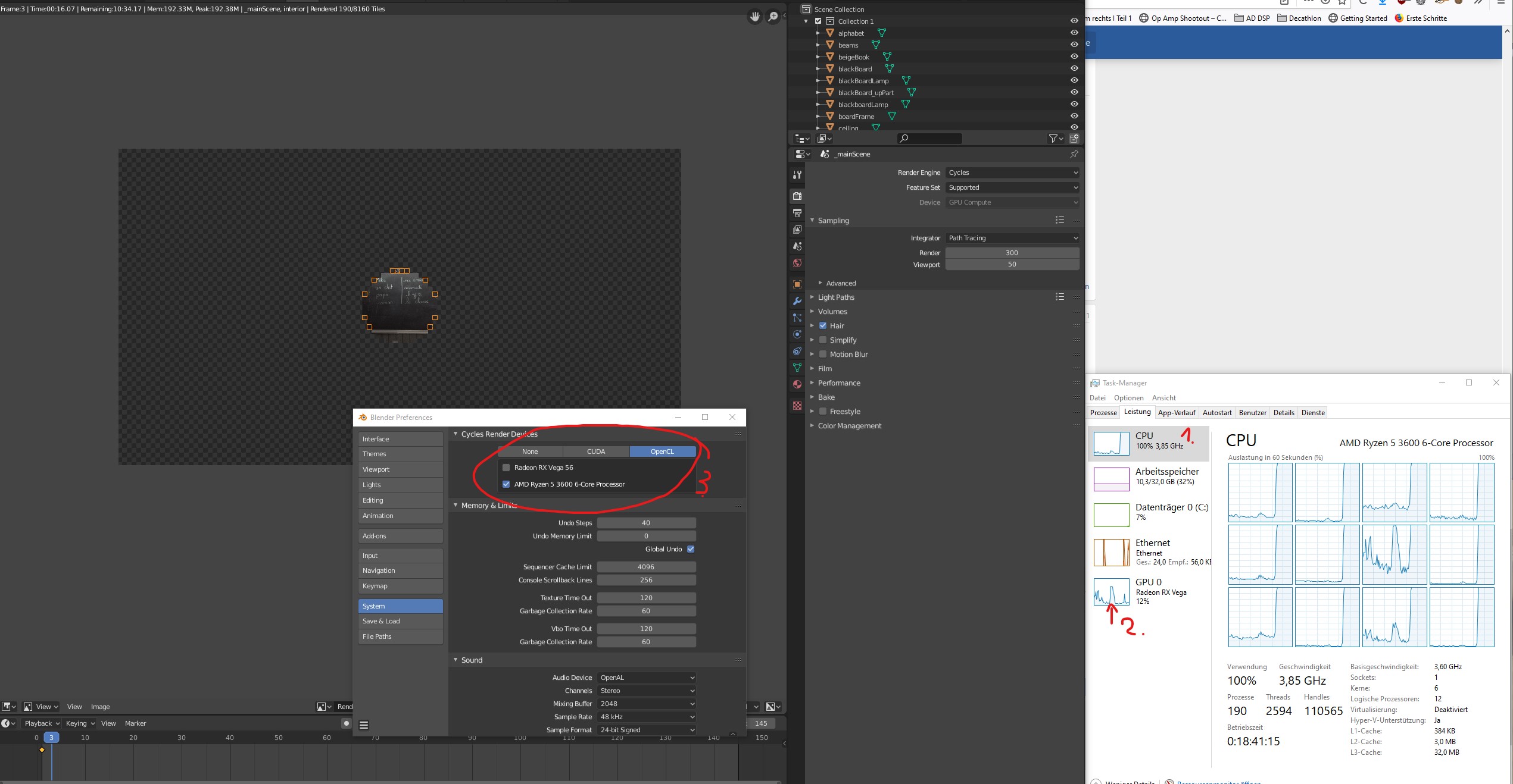

Du hast bei OpenCL sowohl den Prozessor als auch die GPU angewählt, er wird also die CPU beim Rendern, egal in welchem Modus, nie in Ruhe lassen.
Sicher dass du die Auslastung der Shader auf der Vega begutachtest?
Versuch mah das Feature Set "Experimental".

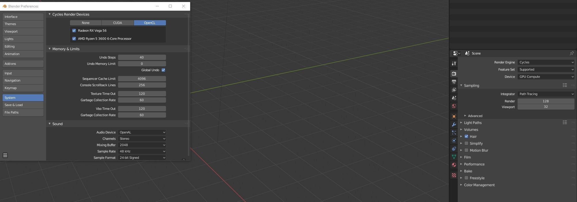

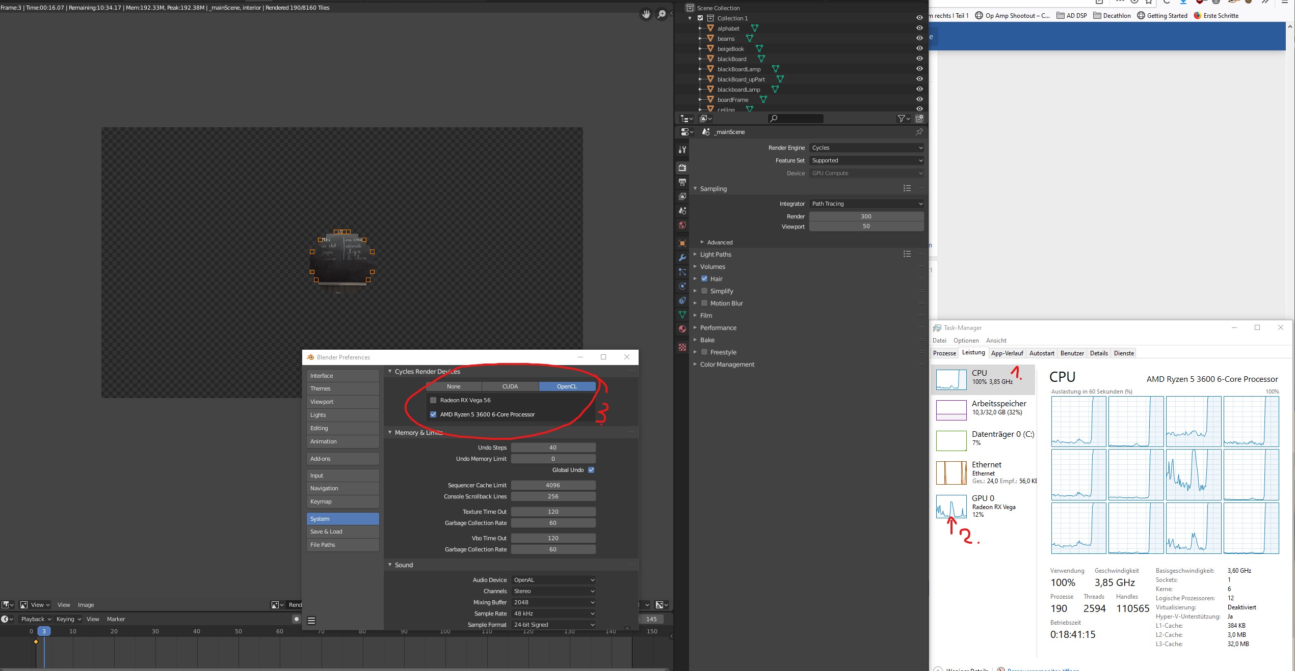

Genau, ist da gewählt, zum testen. Hatte aber auch schon GPU only versucht ohne Erfolg.
Bei 1. sieht man, dass trotz gewählter GPU nur die CPU rechnen darf (beim Rendern)
Bei 2. sieht man die Belastung der Grafikkarte wenn ich schnell den Viewport drehe (vor dem Rendern)

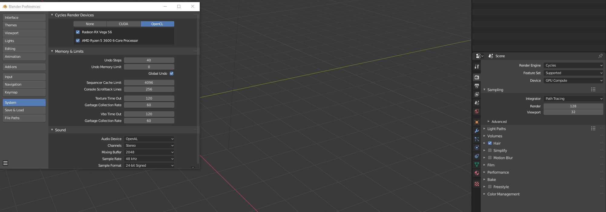

bei 3. nur die GPU gewählt...

Nein. Wenn die Vega als Open-CL Beschleuniger angewählt ist, sollte Cycles sie als solchen einbinden und sie voll auslasten, völlig egal was gerendert wird. Bei dir steckt also anderswo der Wurm drin.
Warum hast du also in 3. die Vega bei OpenCL deaktiviert?
War zum testen ;)
