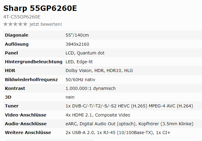

https://www.sharpconsumer.de/tv/55gp6260e/
Leider sind die Blickwinkel und auch die Farben eine Katastrophe gegenüber dem alten Gerät von Sony.
Ich dachte dass die QLEDS/Quantum Dots so eine super Bildqualität haben.
Da meine Eltern öfters "von Schräg" gucken, ist dieses Gerät keine Option.
Nun wollen wir nicht wieder den gleichen Fehler machen. Daher würde mich interessieren warum der Sharp so viel schlechtere Blickwinkel hat als das Sony Gerät.

Wenn du eine guten Blickwinkel haben willst, musst du einen TV mit IPS (ADS) Panel oder OLED Panel nehmen.
Quantum Dots haben mit der Blickwinkelstabilität nichts zu tun
Der Sharp hat ein VA Panel, zudem ist das ein einfaches Einstiegsklasse Modell für unter 400€, da darf man kein Top Bild erwarten, der Sony hat sicherlich doppelt so viel gekostet
IPS Panel -> gute Blickwinkelstabilität, schlechter nativer Kontrast
VA Panel -> schlechte Blickwinkelstabilität, guter nativer Kontrast
OLED Panel -> sehr gute Blickwinkelstabilität, sehr guter nativer Kontrast

Das was ihr gekauft habt ist ein LCD mit LED Hintergrundbeleuchtung. Allein die Tatsache, dass Sharp weder auf seiner Webseite noch sonst irgendwo im Netz (korrigiert mich gern) Angaben zum Blickwinkel macht, halte ich für sehr ungünstig.

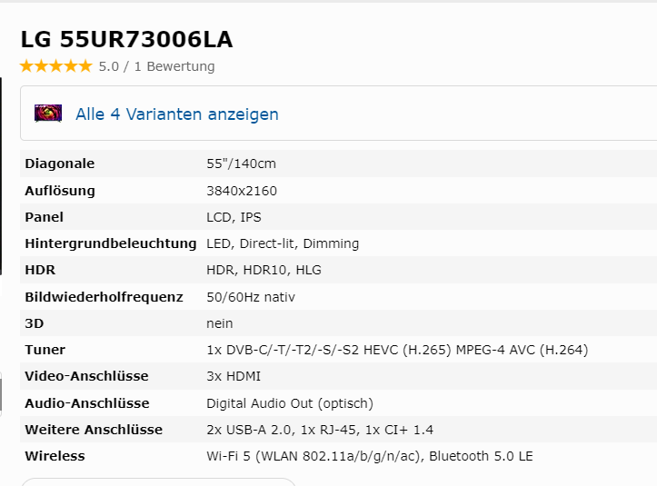

Woran erkenne ich denn, dass es sich um ein VA, oder eben IPS Panel handelt?
Der hier z.B. , dort steht nirgends welches Panel der hat =/. Ist nur ein Beispiel.
https://www.lg.com/de/tvs-und-soundbars/4k-uhd-tvs/55ur73006la/
Ah, über Geizhals kann man es sehen:
Beim Sharp steht es nicht.
Was ist denn besser? Edge lit, oder direct lit?
Was hat dieser hier für ein Panel? Ist das wieder VA+Quantum Dot, oder IPS?
https://geizhals.de/sharp-55fq5eg-a3126315.html

Ob Geizhals so stimmt? Der LG UN73... ist eigenlich die Reihe mit IPS die damals mit weitem Blickwinkel beworben wurde.

Ich würde mich nur auf die Angaben auf den Herstellerseiten verlassen und wenn da nichts steht, dann ist meistens eher vom schlechteren auszugehen. Alternativ kann man die Hersteller auch anschreiben und nachfragen oder über Google nach Tests suchen.
Was bei Geizhals für Angaben stehen kann richtig, aber genauso falsch sein.
Reaktionen: t3chn0 und Ja_Ge

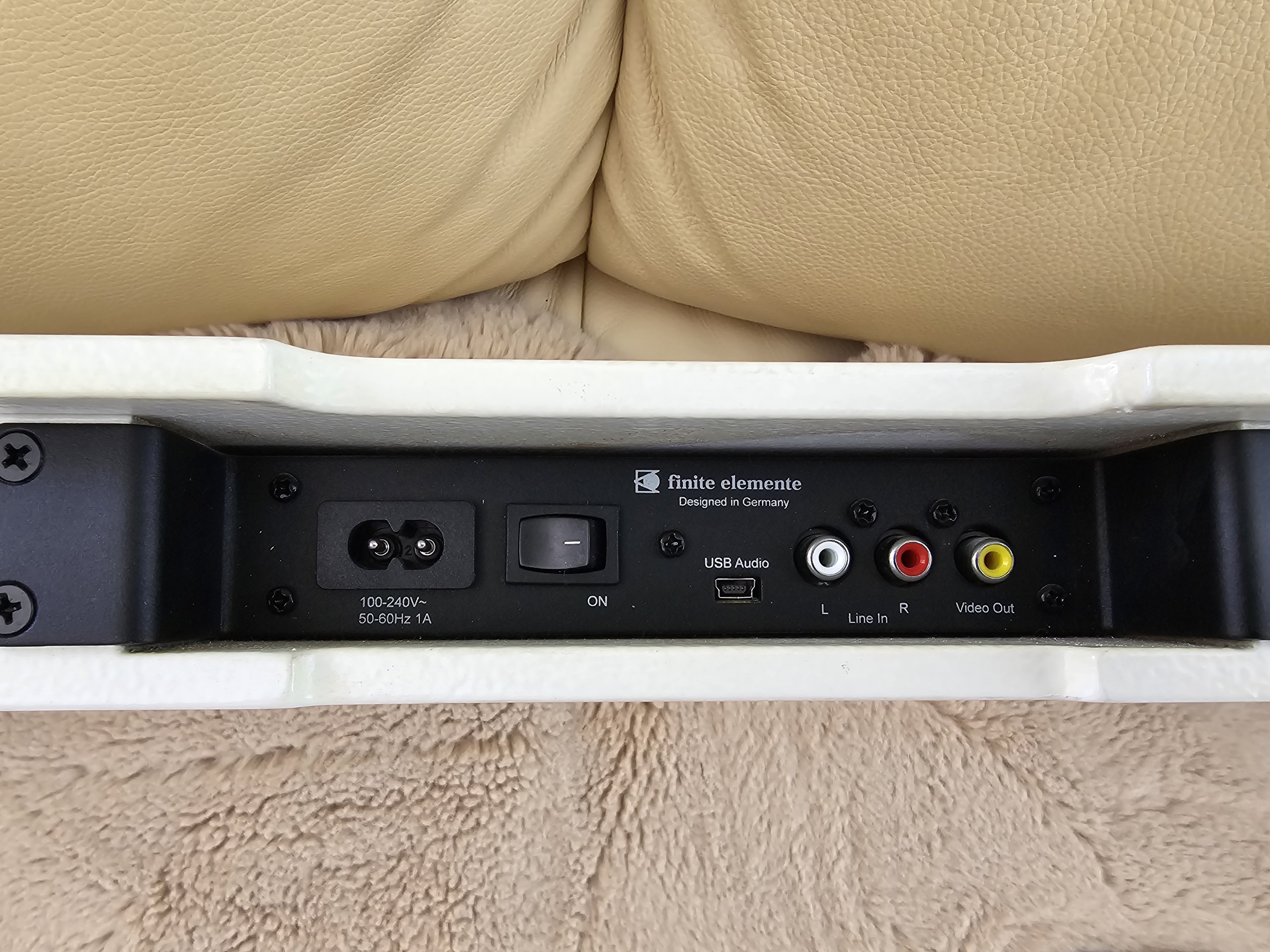

Könnt ihr mir auch mit Sound weiterhelfen?
Die meisten Geräte haben ja einen sehr bescheidenen Klang. Meine Eltern haben eine Soundbar, welche einen hervorragenden Klang hat.
Leider wird diese seit Ewigkeiten nicht mehr genutzt, mangels Anschlussmöglichkeiten an moderne TVs.
Ich habe ein Bild von den Anschlüssen gemacht und würde gerne wissen wie man mit diesen eine bestmögliche Verbindungen zu aktuellen TV Geräten herstellt, falls überhaupt möglich, vielen Dank und einen tollen Feiertag!

Wenn der neue Fernseher einen Digitalausgang hat, einen passenden Wandler von digital auf analog, wie z.B. verwenden, wie z.B.:
https://www.amazon.de/LogiLink-CA01...tisch-Rauschfreie-Übertragungen/dp/B071ZFBXCP
BlubbsDE schrieb:
Ich kenne kein TV, der ohne analogen Soundausgang daherkommt.
Eigentlich schon alle seit vielen Jahren.
BlubbsDE schrieb:
Und auch Euer neuer Sharp hat solche Eingänge.
Gesucht wäre allerdings ein Ausgang ;).
