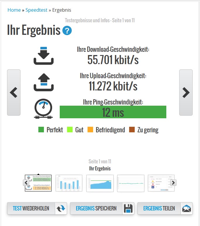

Update:
heute morgen hatte meine alte FritzBox doch wieder eine DSL-Verbindung. Lt. Telekom ist der Anschluss wieder in Ordnung.
Was habe ich jetzt davon zu halten? Glück gehabt?
Sollte ich trotzdem den Router austauschen?
Einzig die DS220+ hat es erwischt - ich tippe jetzt mal auf einen Produktionsfehler, denn meine 2. DS220+ funktioniert ja einwandfrei (und konnte zum Glück direkt "einspringen").
EDIT: Speedtest, 50.000er Leitung
