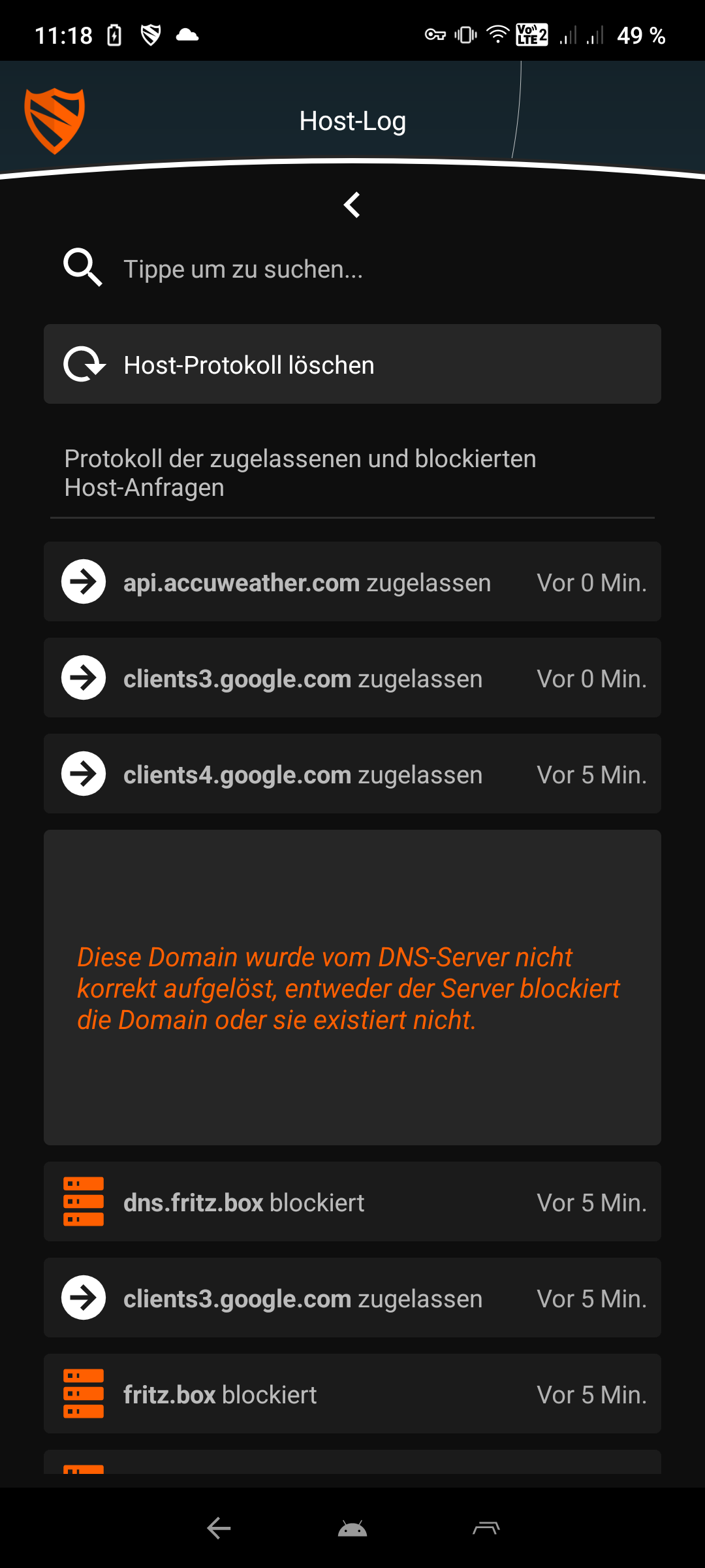

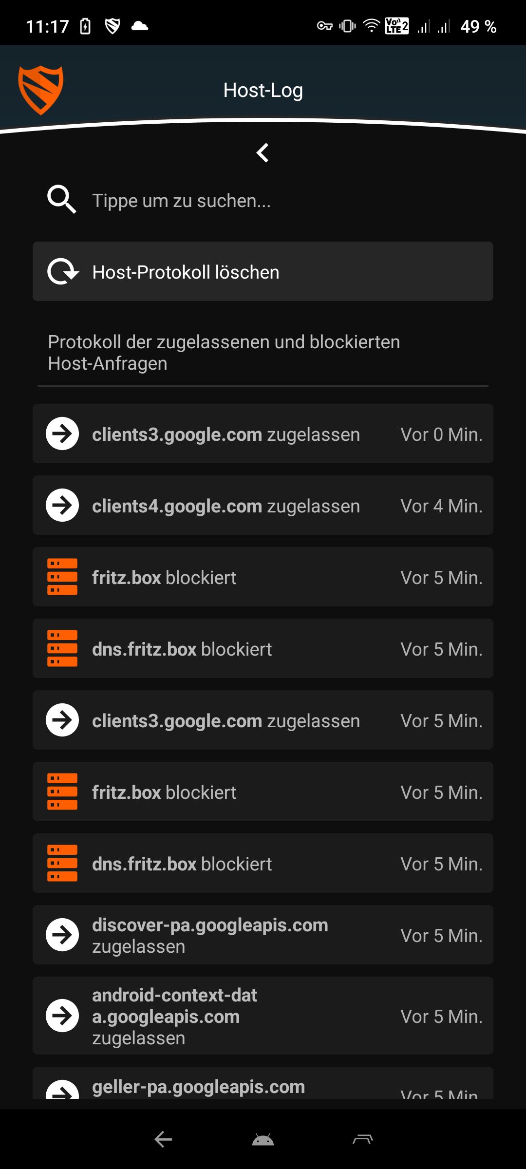

Beim Note 10 Pro sind tatsächlich Einträge im Host-Log vorhanden.
fritz.box
dns.fritz.box
Diese Domain wurde vom DNS-Server nicht korrekt aufgelöst, entweder der Server blockiert die Domain oder sie existiert nicht.
Die Einträge fritz.box und dns.fritz.box habe ich in die Liste der Erlaubten Hosts eingetragen, was aber nicht geholfen hat. Die Einträge sind noch im Host-Log vorhanden.
