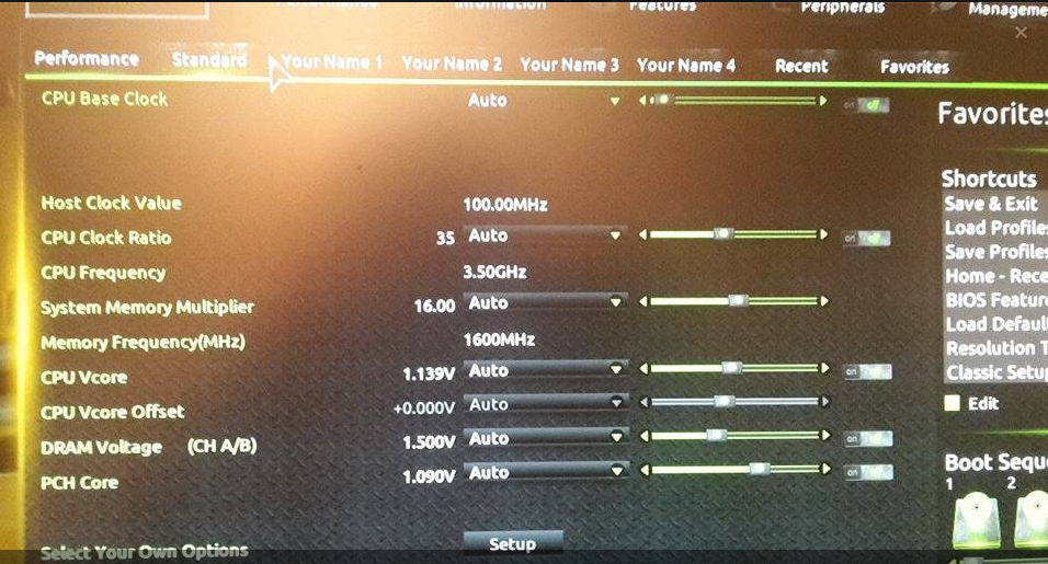

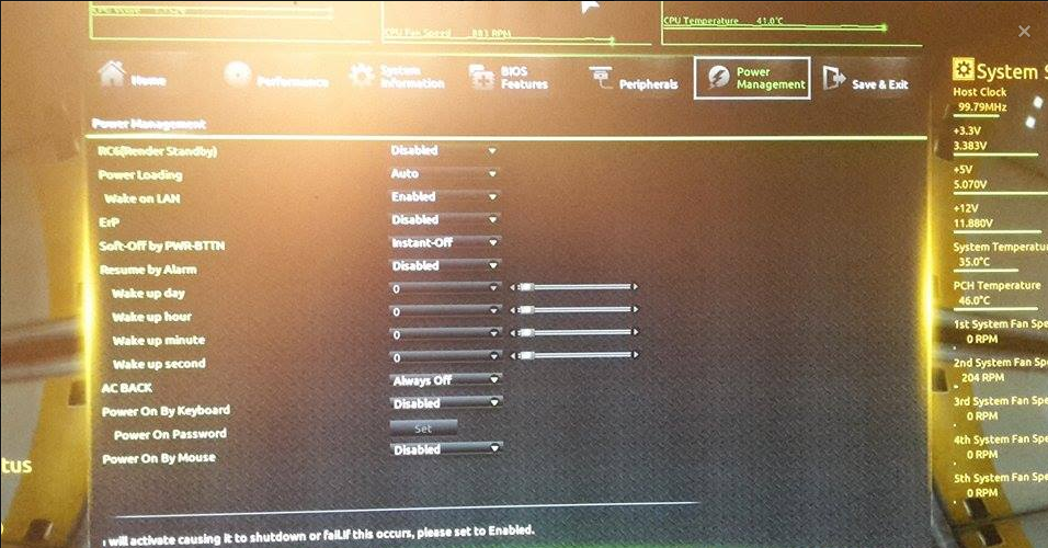

Ich hab mal zwei Bilder angehängt. Vllt. kann mir jemand von euch sagen, wo ich die Einstellung finde. Soll sich irgendwo im CPU Register befinden. Die Version nennt sich F10 und ist von 2014. Scheint die aktuellste zu sein, aber lieg ich da vllt falsch? Auf der Treiberseite von Gigabyte finde ich zumindest keine neuere BIOS Version. Beim zweiten Bild steht links oben "RC6 (Render Standby)". Ist damit der C6 Modus gemeint? Was ist mit dem C7 Modus?
Denke schon dass damit der C6 (und auch der C7) Modus gemeint ist.
