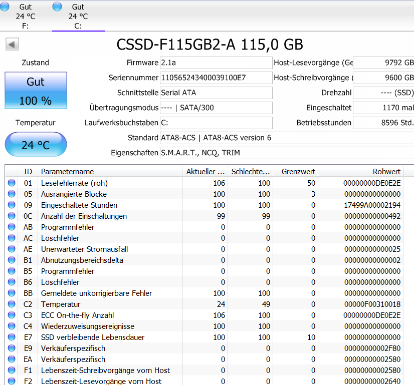

SSD: Corsair Force Series F115 115 GB SSD (geprüft mit CrystalDiskInfo, gut)

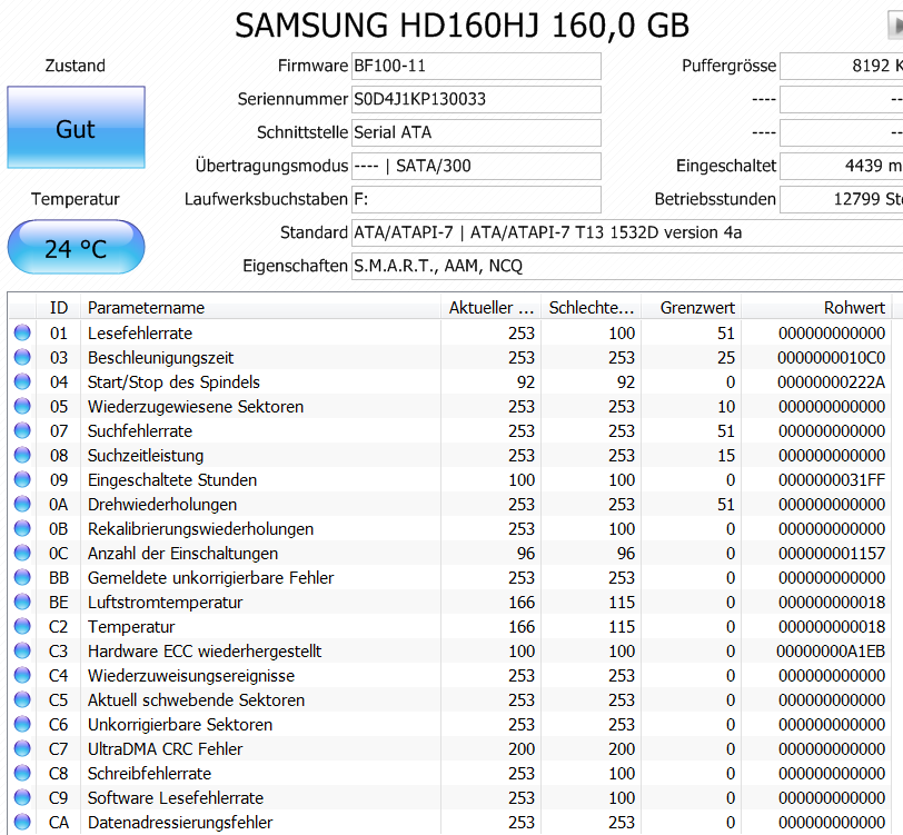

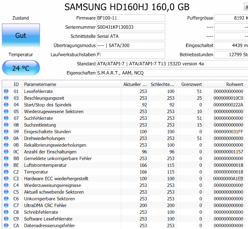

Festplatte: Samsung HD160HJ (geprüft mit CrystalDiskInfo, gut)

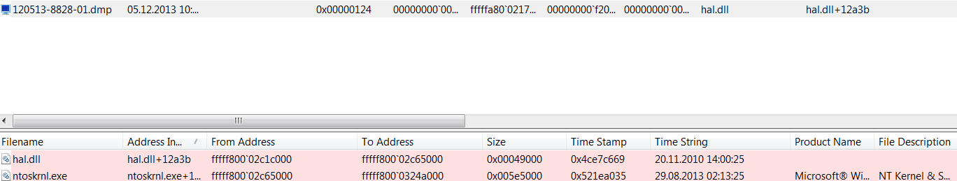

Hab da mal einen Anhang von Bluescreenview.

Bitte Screen von Crystaldiskinfo hochladen (ja, auch wenn Crystal "Gut" sagt).

hier von Crystal:samsung 160gb.PNGssd 115gb.PNG

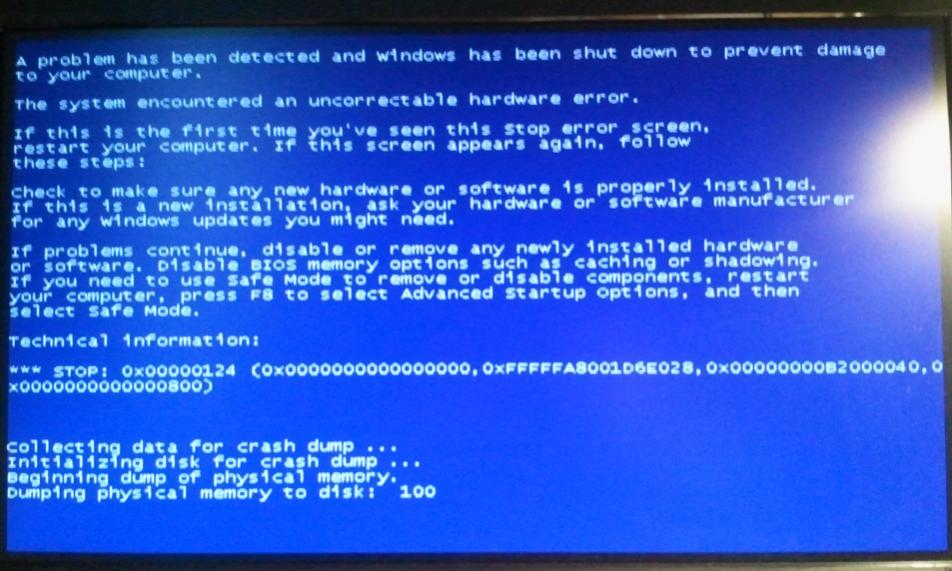

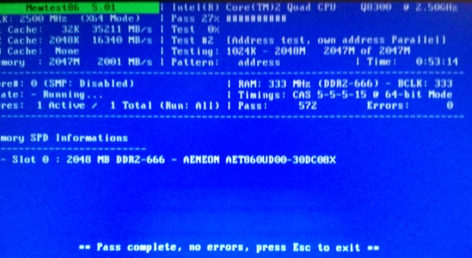

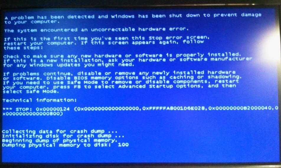

Gestern Abend mal ein Foto vom Bluescreen gemacht und dann noch ein Riegel 2 GB RAM mit Memtest 86+ kontrolliert.
Bilder seht ihr hier.
Das war eine Stunde Memtest, oder?^^
(nur blöd dass du dasselbe jetzt mit den anderen 2GB Ram auch machen musst - wieso hast du nicht beide auf einmal getestet? - Die anderen 2Gb auch rein und über Nacht 6 Stunden testen.
Bitte mache noch Bilder von http://www.chip.de/downloads/CPU-Z_13011109.html und lade die .dmp File hier in CB hoch.
http://www.dirks-computerecke.de/wi...tischen-neustart-im-fehlerfall-abschalten.htm
Die .dmp Datein findest du unter C:/Windows/Minidumps. Kopiere alle auf den Desktop, packe sie in ein .zip Archiv lade sie hier hoch - direkt kannst du sie wahrscheinlich nicht hochladen, da der Ordner stark geschützt ist, aber wie gesagt kopieren, packen und hochladen.

Hier kommen die Ergebnisse von CPU-Z und die Dumps.
Die Dumps wie gewünscht als ZIP und die ergebnisse.html von CPU-Z auch als ZIP
