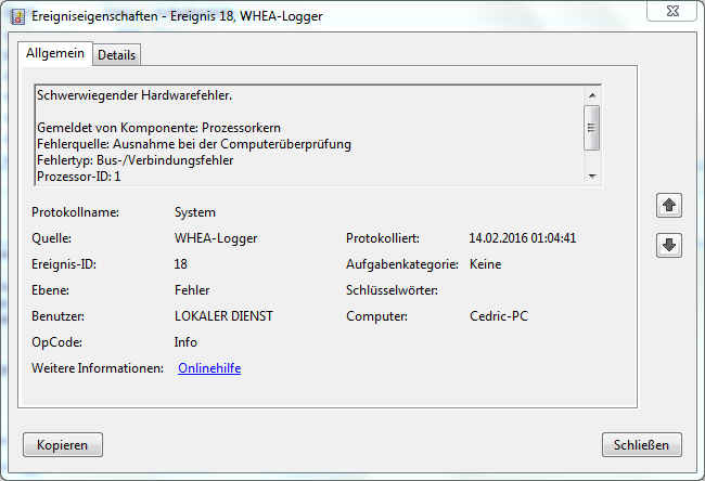

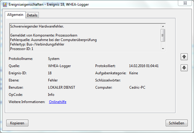

Ergebnisse: -es hat wohl was mit der CPU zutun (EventViewer)
-wirklich auswerten konnte ich den Bluescreen aber nicht

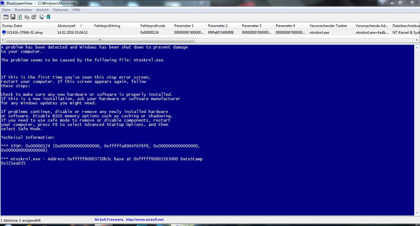

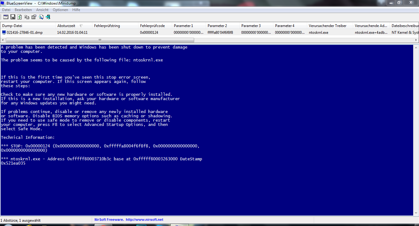

Hab ich bereits aber da kam nur bei raus, dass die ntoskrnl.exe den Bluescreen verursacht hat. Wirklich schlau werde ich daraus aber nicht :/
Das sah ungefähr so aus:
