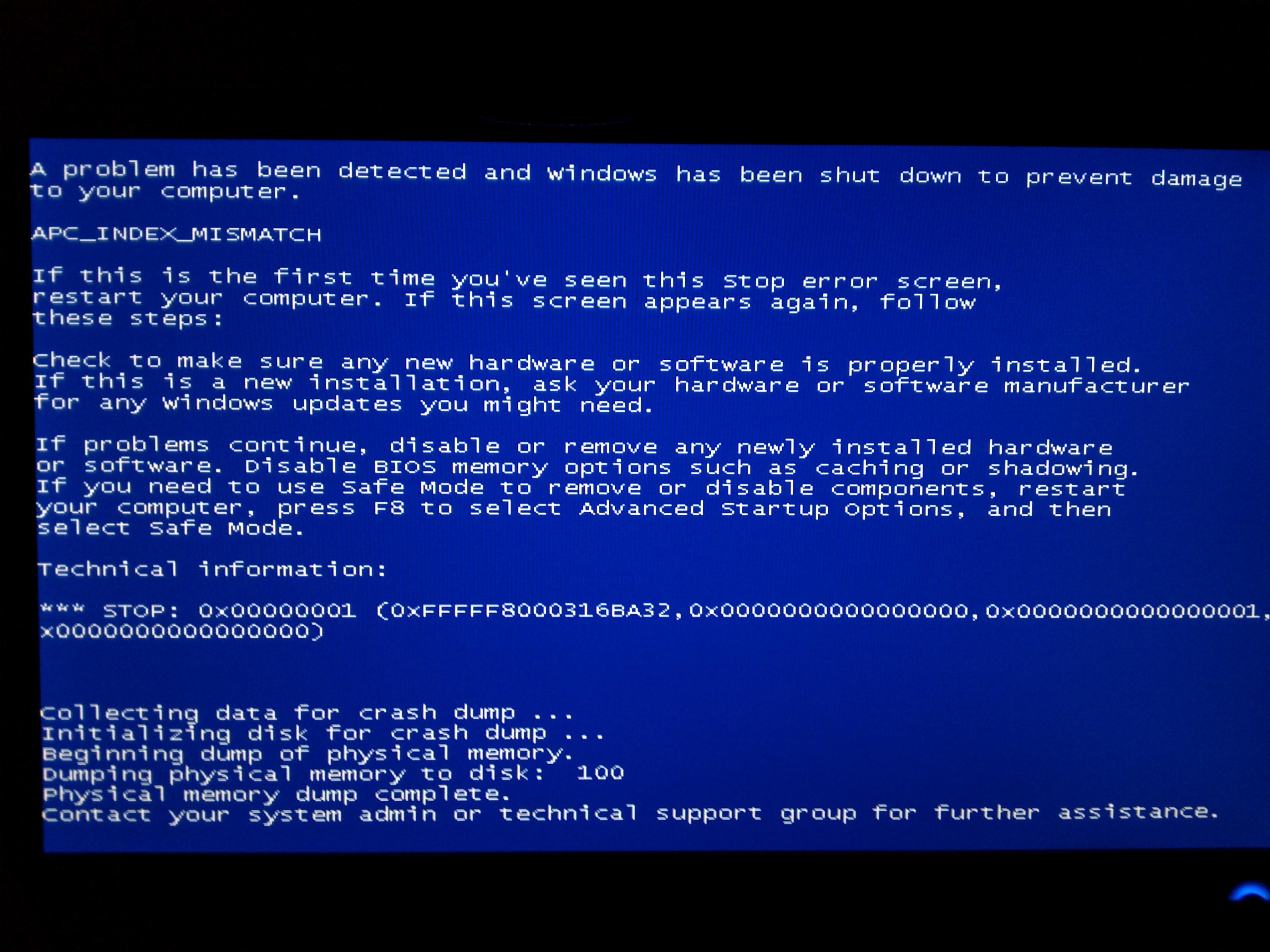

Hallo Leute,
während ich gestern mal Crysis 3 online gezockt habe, ist mein PC abgeschmiert und es zeigte einen Bluescreen.
Ich habe bereits den Minidump ausgelesen, aber viel sagte es mir nicht. Einen RAM Test habe ich schon gemacht und es gab keine Probleme. Ist es eventuell der Treiber für meinen Wlan-Stick? Ich hatte bereits und habe immer noch einige Probleme mit meinem Stick. Hoffentlich könnt ihr mir helfen.

Würde mal die Speicherriegel einzeln testen...hast du das getan oder alle zusammen?
Ein USB-Device (in deinem Fall der WLAN-Stick) kann auch solche Probleme verursachen.
Was hast du denn für einen Stick?
Da könntest du evtl. auch mal ein anderen testen.
Heute wieder einen Bluescreen, als ich den USB-Stick raus gesteckt habe... scheint wirklich der Treiber zu sein...
Ich habe schon den V1-Treiber.
EDIT: Habe nun den Beta Treiber von 24/7/2013 installiert, der soll angeblich einige Bugs, die ich hatte beheben. Mal gucken ob es das Bluescreen-Problem löst.
die letzte dump sagt wieder WLAN Treiberproblem:
