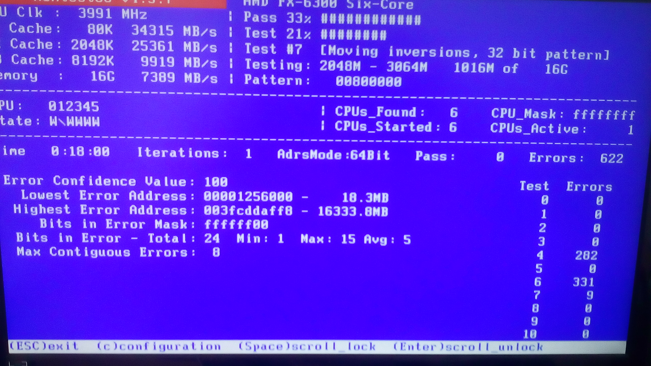

Lasse gerade Memtest86 mit beiden Modulen laufen und erhalte bereits beim ersten Durchlauf Fehlermeldungen. Kann mir jemand bei der Interpretation helfen? Sind die Speichermodule defekt oder muss ich an die Spannungseinstellungen ran?
Versuch es wie in Beitrag #4 geschrieben mit einer leichten Erhöhung der Spannung(en).
Sollten die Fehler nach wie vor bleiben und sich auch nicht reduzieren, frage im Freundes-/ Bekanntenkreis nach ob dir jemand testweise jemand seine(n) Riegel leihen kann und teste damit. Sind/ bleiben die fehlerfrei könnten deine Riegel evtl. defekt sein.
