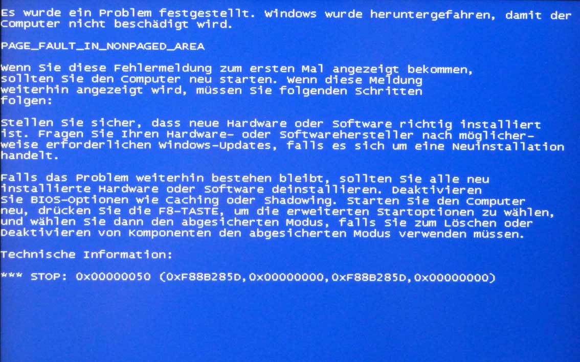

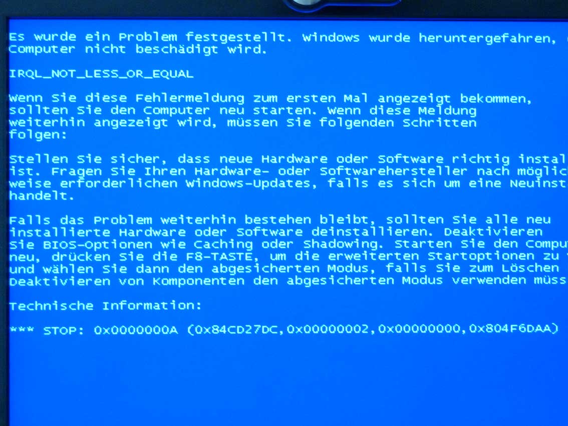

ich bin mit der Aufgabe betraut worden, den Rechner eines Freundes vom berüchtigten BKA-Virus zu befreien. Eine Anleitung fand ich im Internet. dafür war es notwendig im abgesichertem Modus zu starten. Nachdem ich bei den ersten Starts die F8 Taste nicht im richtigen Moment drückte und ich zum Neustart die RESET-Taste nutze, fuhr der Rechner nicht mehr richtig hoch und es erschienen sowohl im abgesichertem Modus als auch beim normalen Windows-XP-Start Bluescreens. Ob das ganze mit dem Drücken der Reset-Taste zusammenhängt oder bereits Auswirkungen des Virus sind, könnt ihr sicher besser beurteilen. Interessant ist, dass der Bluescreen immer etwas anders auszusehen scheint.
Hier mal zwei Versionen im Anhang.
Wie würdet ihr jetzt vorgehen? Ist das Betriebssystem überhaupt noch zu retten?
Vielen Dank für eure Hilfe!

Neuinstalltion alles andere bringt meist nix...ein Bekannter hatte den diesen BKA Mist auch drauf,weil er ständig auf irgendwelchen Pornoseiten rumhängt....
Kaspersky Rescue CD 10 hat bei mir geholfen.. ohne Neuinstallieren zu müssen
Ich habs bei meiner SChwester auch auf die radikale Tour gemacht... Format C:\
Ich will eigentlich nur nochmal fix die E-Mail sichern, danach ist eine Neuinstallation kein Problem. Was haltet ihr davon, wenn ich die Systemplatte an einen anderem Rechner als Datenplatte anschließe und die E-Mails etc. sichere?

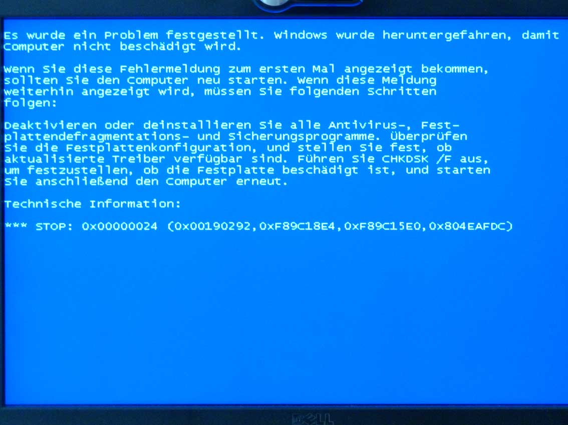

Bei mir hat nichts geholfen. Ich habe die Platte jetzt an einem anderen Rechner angeschlossen und alle wichtigen Daten gesichert. anschließend habe die Platte wieder eingebaut und wollte mit der Windows XP CD eine Neuinstallation durchführen. Unglaublich, selbst das geht nicht mehr. Die Installationsoberfläche kommt bis zur Auswahl der Partitionen und dann kommt dieser Bluescreen.
Mir schient, als wenn hier ein derber Defekt vorliegt. Was sagt ihr dazu?

Warum hast du die HDD an dem anderen Rechner nicht auch gleich formatiert?
Auf eine leere Festplatte sollte sich Windows dann wohl installieren lassen. ;)

Bei Angabe des Bluescreeninhaltes kann dir auch entsprechend geholfen werden. ;)
