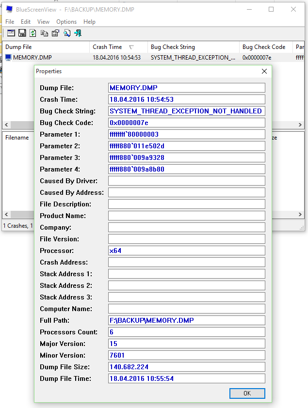

Schreibt er den einen Dump?
Wenn ja verrät dir der Dump was das Problem ist, alles andere ist Glaskugel lesen.
Im BSOD tut er zwar so als würde er einen schreiben, das Datum des aktuellsten Dump ist allerdings von 2014.
Hab auch gerade nochmal unter sysdm.cpl nachgeschaut das der Haken fürs Überschreiben gesetzt ist, da ist alles i. O. und er sollte eigentlich einen dump anlegen
**edit**
nvm, habe jetzt einen neuen Dump geschrieben bekommen, die Auswertung hält sich allerdings stark in grenzen dump.PNG
Sieht auf den ersten Blick also eher danach aus als ob Lsass.exe oder csrss.exe oder so abkacheln. Virusbefall geprüft?
