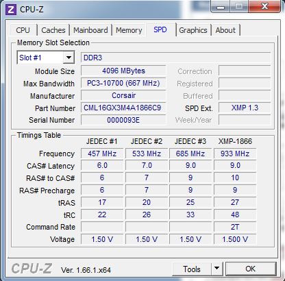

Ich habe momentan diesen Speicher verbaut.
16GB CORSAIR Vengeance Low Profile Blue - Quad Channel Kit (CML16GX3M4A1866C9B)
Sobald ich im UEFI XMP 1.3 aktiviere, daher die Riegel mit 1866Mhz (9-10-9-27) laufen, bekomme ich beim booten bzw. dem Windows Logo einen Bluescreen und der Pc startet neu.

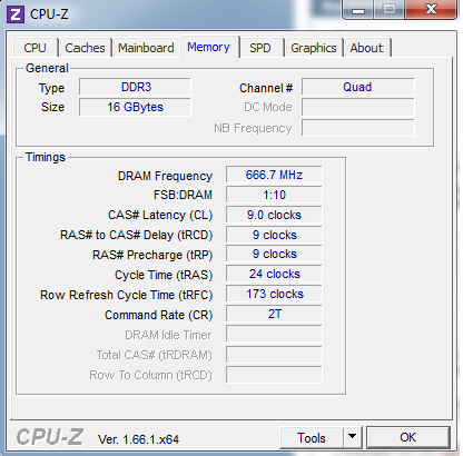

Wenn die Riegel mit 666Mhz laufen funktioniert alles Problemlos.

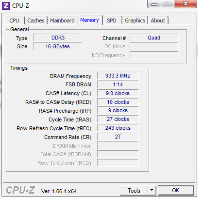

Update: UEFI auf optimized Defaults, daher kein CPU OC und die RAMs laufen im XMP mit 993Mhz :freak:

So hier die Lösung des Problems.
Habe nun die CPU Spannung auf Offset -0.050 gestellt bzw. somit um 0.045V erhöht und nun läuft es.
Edit: Und weiter gehts.
Habe jetzt den VCORE wieder auf -0.095 offset gestellt und dafür die VCCIO von 0.925V auf 0.930V erhöht.
Seitdem keinerlei Probleme mehr und alles läuft wie es soll.
