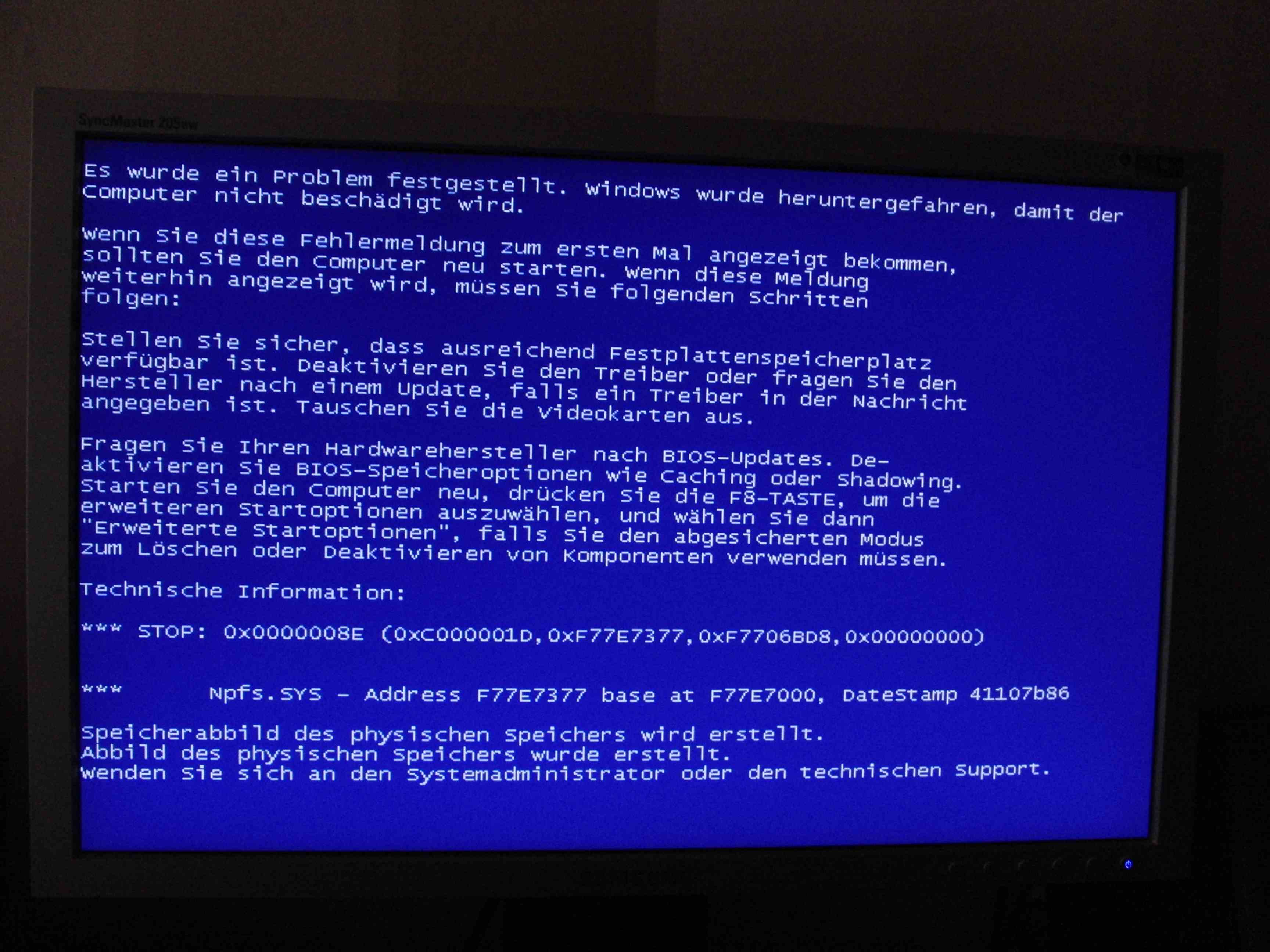

Hallo Leute!
Habe Komponenten für einen Kumpel im Internet bestellt und den Rechner eben fertig zusammengebaut. Hier das Problem:
Zuerst ein Bildschirmfreeze im BIOS -> Neustart... Nichts passiert (Ram Leuchte leuchtet rot)
Daher habe ich die Slots gewechselt um Slotdefekt auszuschließen -> Neustart
Alles läuft... boote Win 7 vom Stick...Installation verläuft normal, dann Bluescreen... BOOTMANAGER angeblich nicht mehr vorhanden.... hmmm... erneuter Versuch, ABER -> ohne Bootmanager kein Booten vom Stick, alles klar
-> booten von Original Win XP cd, installation normal, dann dieser Bluescreen
Kann mir irgendjemand bei dem Problem helfen oder eine Herangehensweise beschreiben, wie ich das lösen könnte?
Danke im Voraus, ich bin ein wenig aufgeschmissen :/

Kann das zu solchen Bluescreens führen? Nein, habe ich nicht angepasst... habe selbst ein ähnliches System und anderes RAM, da brauchte ich nichts ändern und es lief :)
Wäre natürlich übel, wenn das dazu führen würde... Leider habe ich nicht sehr viel Ahnung von Timings etc. Wo muss ich dann nachschauen ;) ?
danke :) das werde ich gleich mal versuchen! kommt zwar jetzt Bundesliga und ich muss immer den Display und die Stromversorgung umstecken... sehr nervig, aber danke für die Tipps und ich hoffe, dass das hilft, ansonsten bin ich bei computerbase und euch immer gut aufgehoben! DANKE :) !!
Danke :) das Problem lag bei der falschen Einstellung der Spannung. Danke, ohne euch hätte ich das niemals so schnell lösen können! so bin ich ein Problem los und um eine Erfahrung reicher, schönen abend :) !
