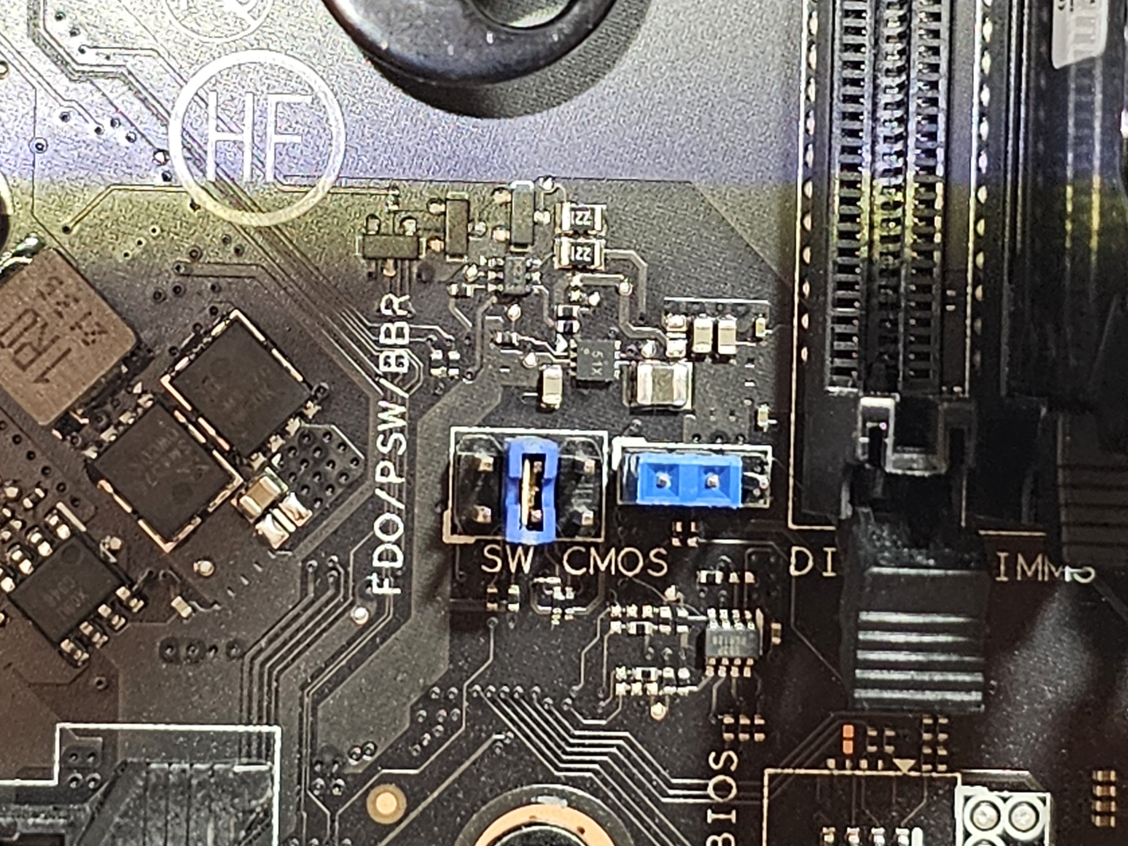

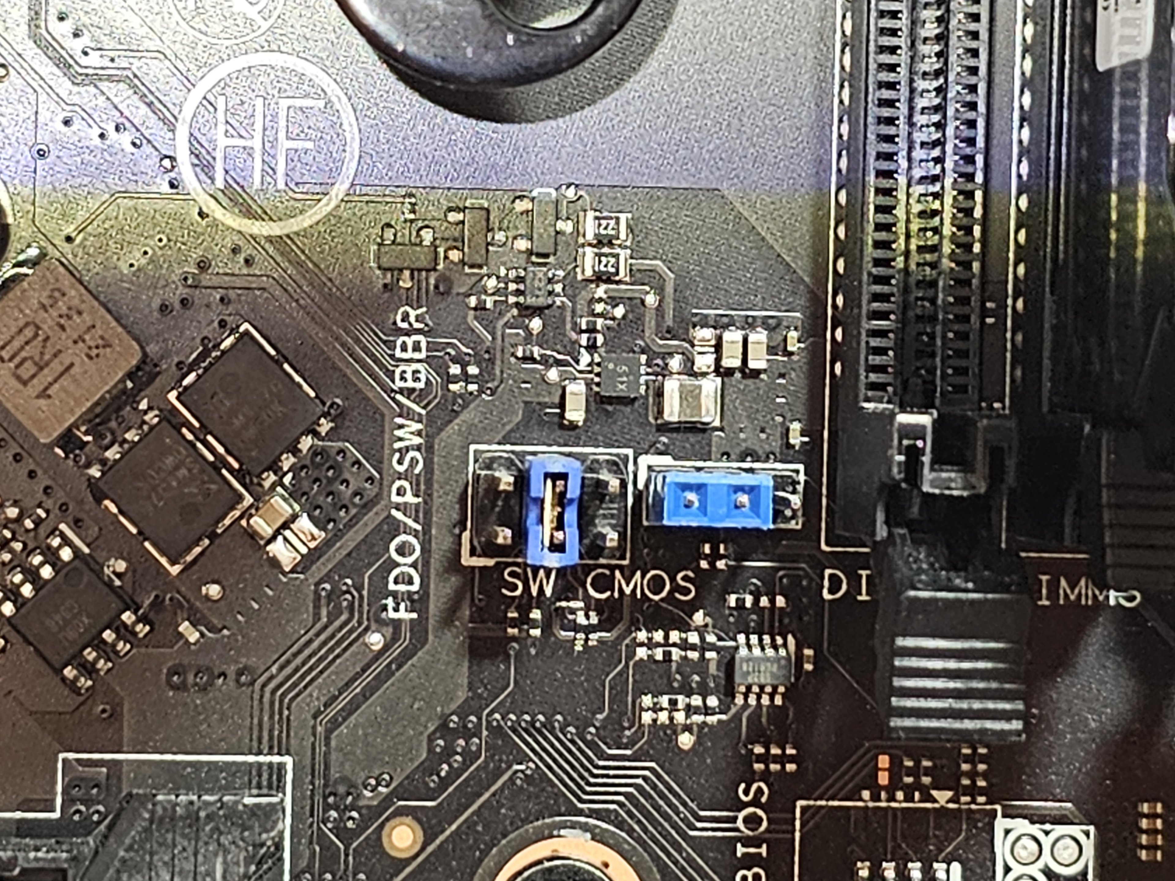

Hab nur diese jumper aufm board.
Netzstecker und Batterie haben bisher nicht geholfen.

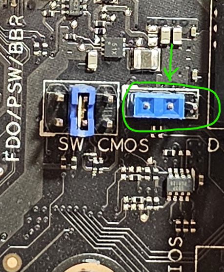

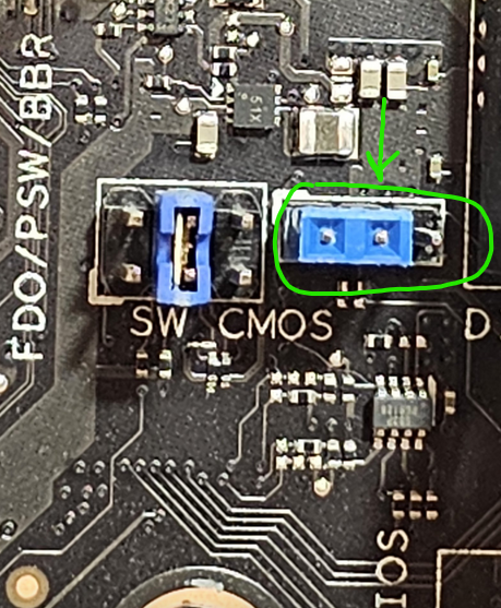

Der rechts sollte es sein.
Setz diesen Jumper für paar Sekunden auf die andere Position, dann wieder zurück.
System komplett vom Strom nehmen hierfür.

Den rechten Jumper nach rechts umstecken,

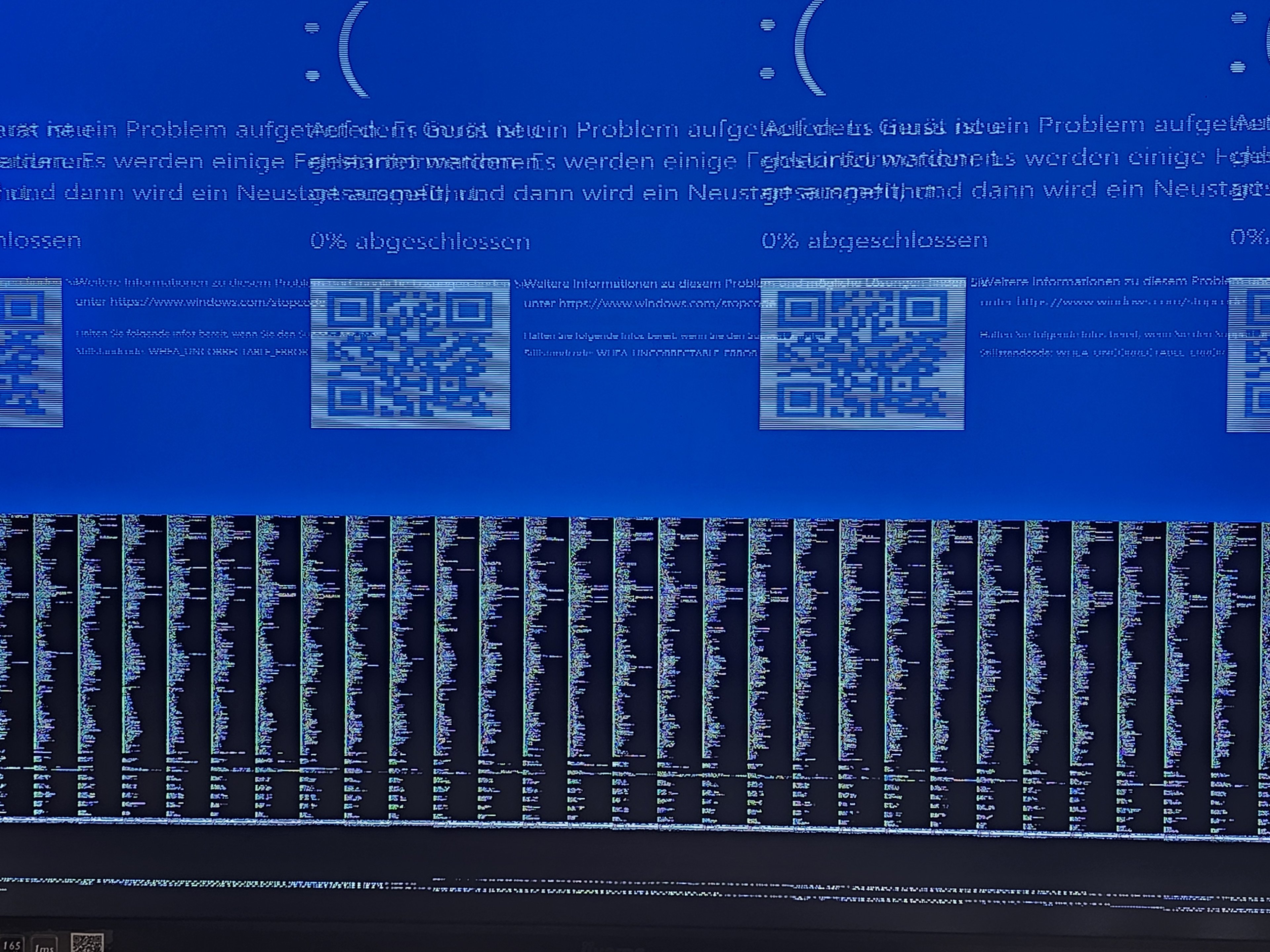

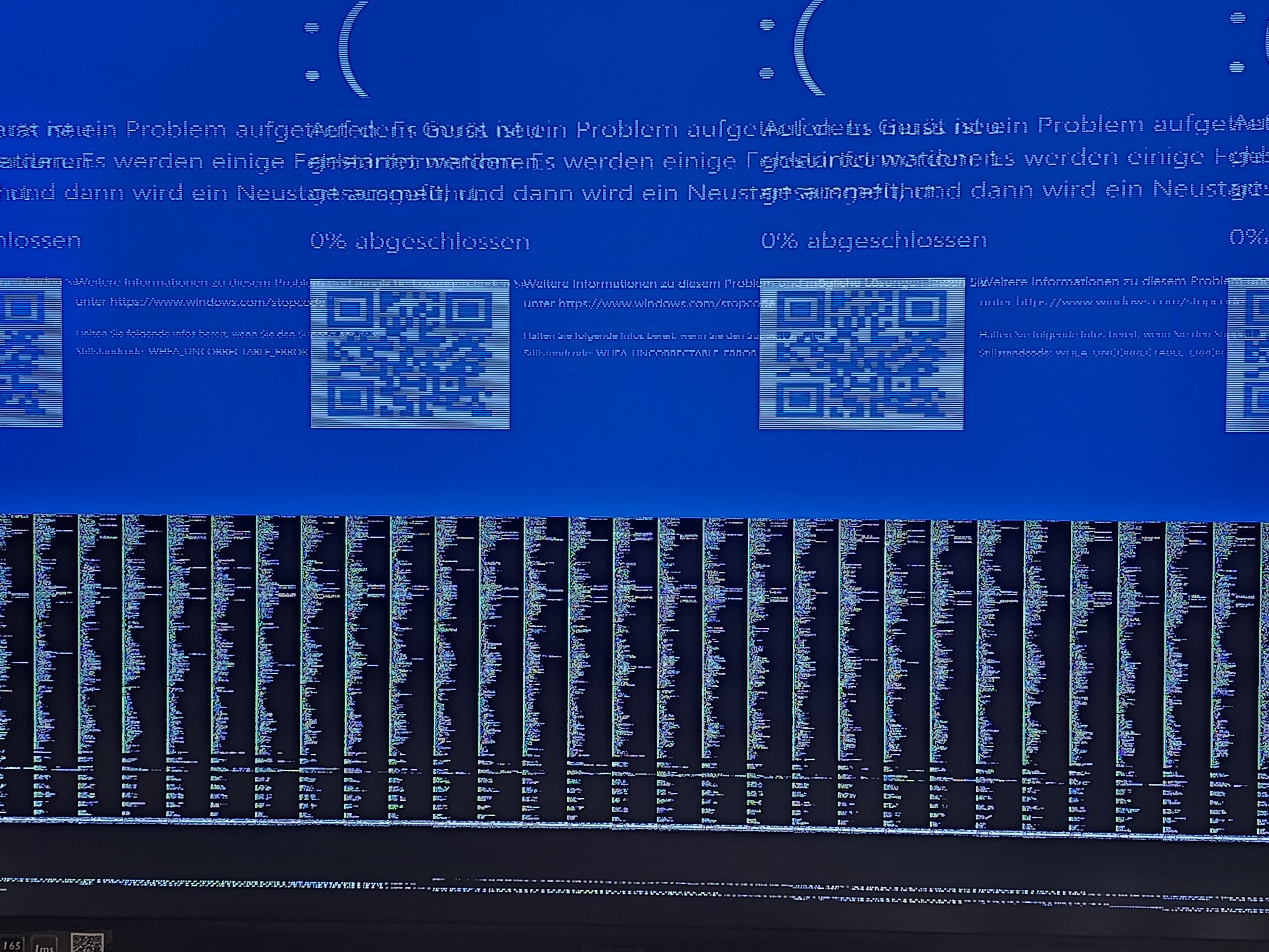

Im Anhang ein Foto der ersten bluescreen

Ich verstehe gar nicht warum es heutzutage noch solche Einstellung im Bios gibt.
Geht zu 95% schief.
Ich denke irgend etwas ist dabei kaputt gegangen, WHEA UNCORRECTABLE ERROR verweist ja eigentlich immer auf eine defekte CPU.
