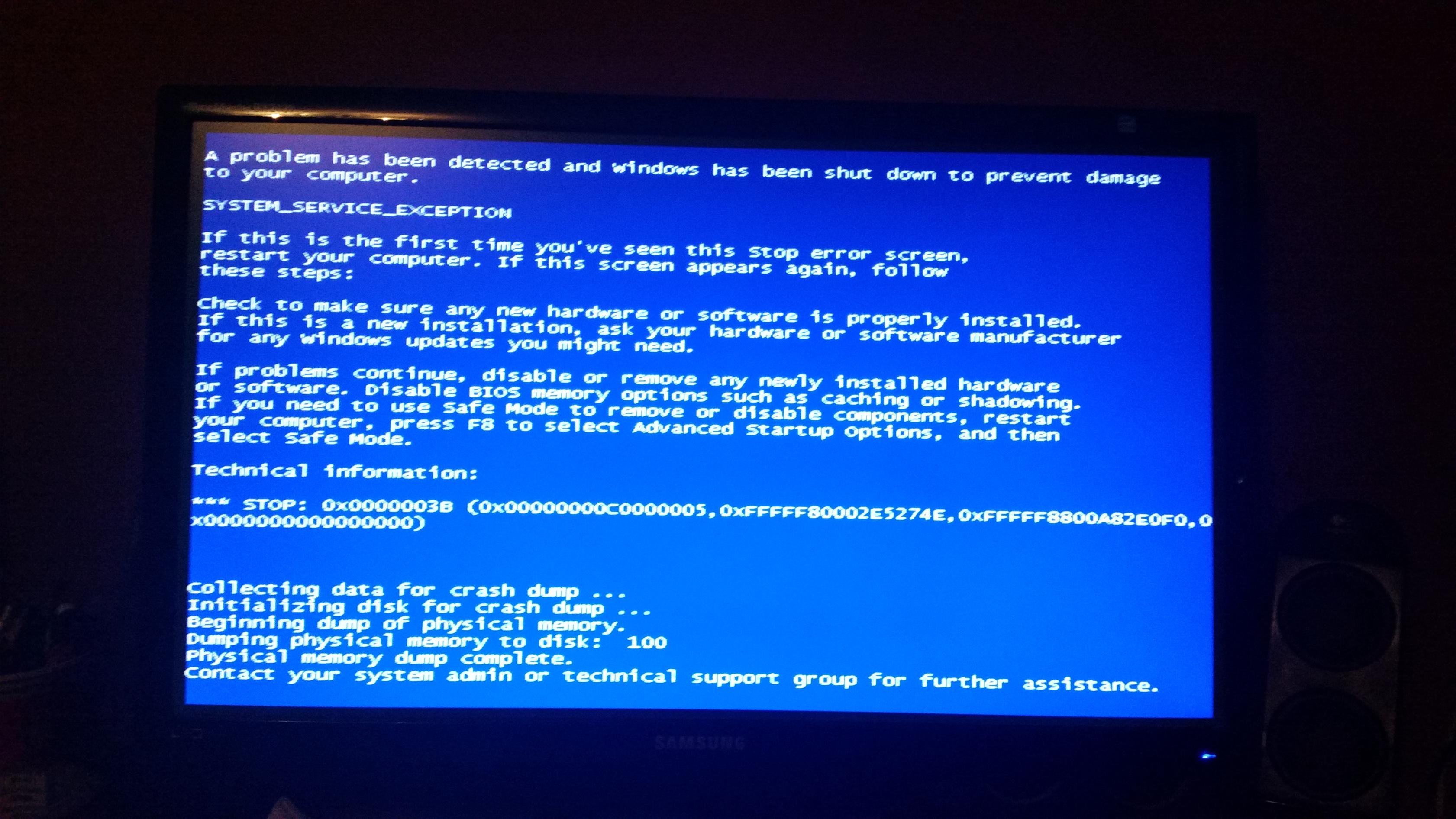

Hatte vorhin gerade wieder nen BlueScreen und hab den nun abfotografiert.
simpel1970 schrieb:
Trat der Bluescreen beim installieren des SP auf?
Sind alle Updates (ab SP1) auch schon installiert?
Nein, der Bluescreen trat auf bevor ich angefangen habe die Updates zu installieren.
Wieder mal beim Switch auf ein anderes Programm.
Ich habe nun alle Updates + ServicePack installiert.
Gefühlsmäßig läuft nun alles etwas runder, wobei das natürlich auch nur ein subjektiver Eindruck sein könnte.
Bisher hatte ich allerdings noch keinen Bluescreen mehr, wobei der ja vorher auch nur sporadisch auftrat und sich nicht gewollt reproduzieren ließ.
Ich hoffe nun mal das dies evtl. die Lösung war, nVidia hatte gestern auch wieder ein Treiberupdate parat.
Evtl. hat sich das Problem ja nun erledigt. Falls nicht melde ich mich nomals in dem Thread.
Auf jeden Fall schon mal danke für die ganze Hilfe hier.
