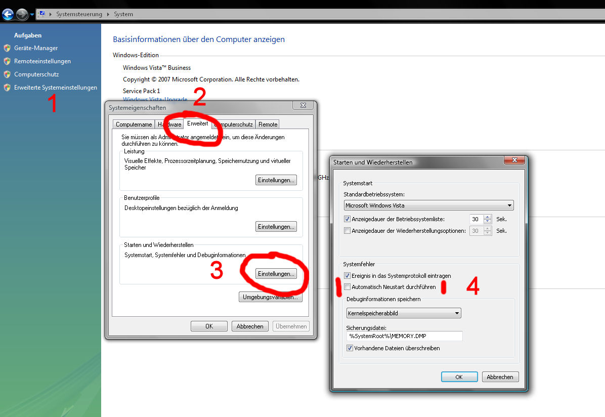

Schau mal hier:
So verhinderst du den sofortigen Neustart.
Als nächstes machst du vom Bluescreen ein Foto und lädst es hier hoch. Oder du schreibst auf, was da steht.

also ich habe es so gemacht wie Darklordx beschrieben hat, aber der Bluescreen verschwindet trotzdem zu schnell.

Ähm... Neustart gemacht, nachdem du die Einstellung vorgenommen hast?

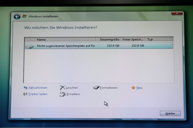

Also wenn ich über mein altes Windows Vista das neue Installieren will kann ich die alte Partition nicht löschen oder formatieren. Es gibt nur zwei Auswahl Punkte siehe Bild 1, wenn ich wiederum normal über die DVD boote und es dann versuche zu Installieren wird nach einem Gerätetreiber gefragt siehe Bild 2 diesen Schritt kann man nicht abbrechen oder überspringen weil ansonsten wird die komplette Installation abgebrochen und der PC startet wieder neu. Komisch ist wenn ich Vista Ultimate über mein altes Vista installieren will kann man diesen Schritt (Gerätetreiber) überspringen.
http://www.imgbox.de/users/public/images/u51222h17.jpg
http://www.imgbox.de/users/public/images/q53373z17.jpg
Interessant: Bei dir fehlt der Schalter "Erweitert", mit dem du Partitionen einrichten und formatieren kannst.
Welche Installationsform hast du gewählt? Mach mal bitte ein Bild von diesem Auswahlfenster.
Dieses im Bild kommt nur wenn ich Vista Ultimate über mein altes Vista installiere. Kann es möglich sein wenn ich nämlich über CD/DVD boote und er nach einem Treiber fragt das es mein Laufwerk sein kann wonach er fragt? Weil ich habe es schon mit Grafiktreiber und Soundtreiber versucht aber er spuckt dann immer wenn ich dann auf weiter klicke die Fehlermeldung aus das ich mich an den Hersteller wenden soll weil der Treiber nicht passend zu der Hardware ist.

Benutzerdefiniert ist richtig, aber wenn es an die Auswahl des Laufwerks geht, müsste dein Bild so aussehen:
