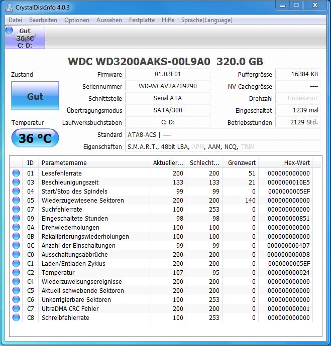

Keinerlei Sachen bis auf Crystaldisk und AT_system_drive_mb (Chipsatztreiber) installiert.
Mal sehen ob der PC morgen noch startet.
Dann werd ich mal Grafiktreiber installieren
Hier der Screen von CD:

Tja nichts is.
PC startet zwar bis zur Meldung, dass Windows noch nicht aktiviert ist und dann kommt der Bad_pool_header Screen mit der 0x0000019
2. Ziffernreihe hat eine 3 am Ende
Dann kommt noch was mit vielen F
