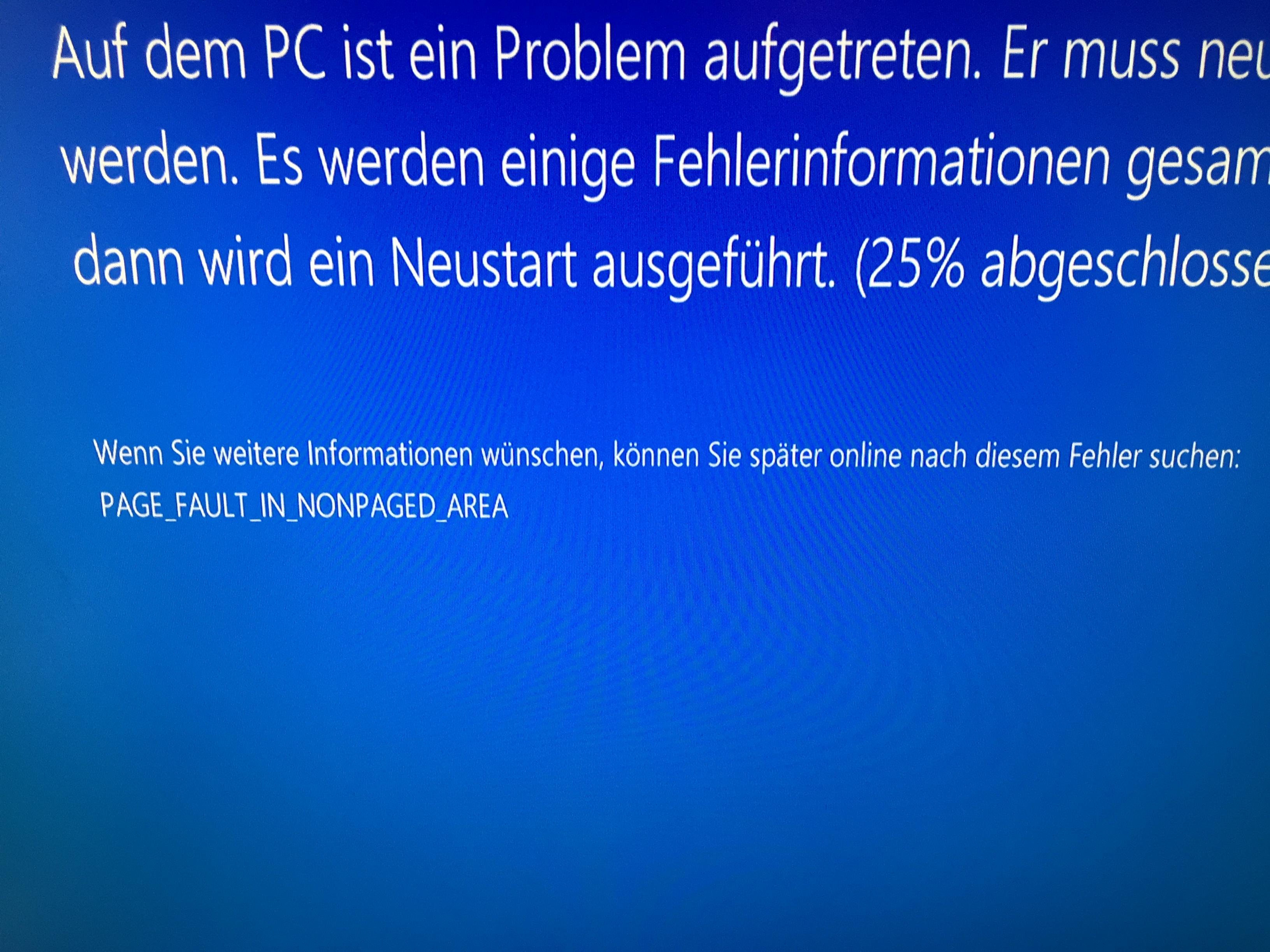

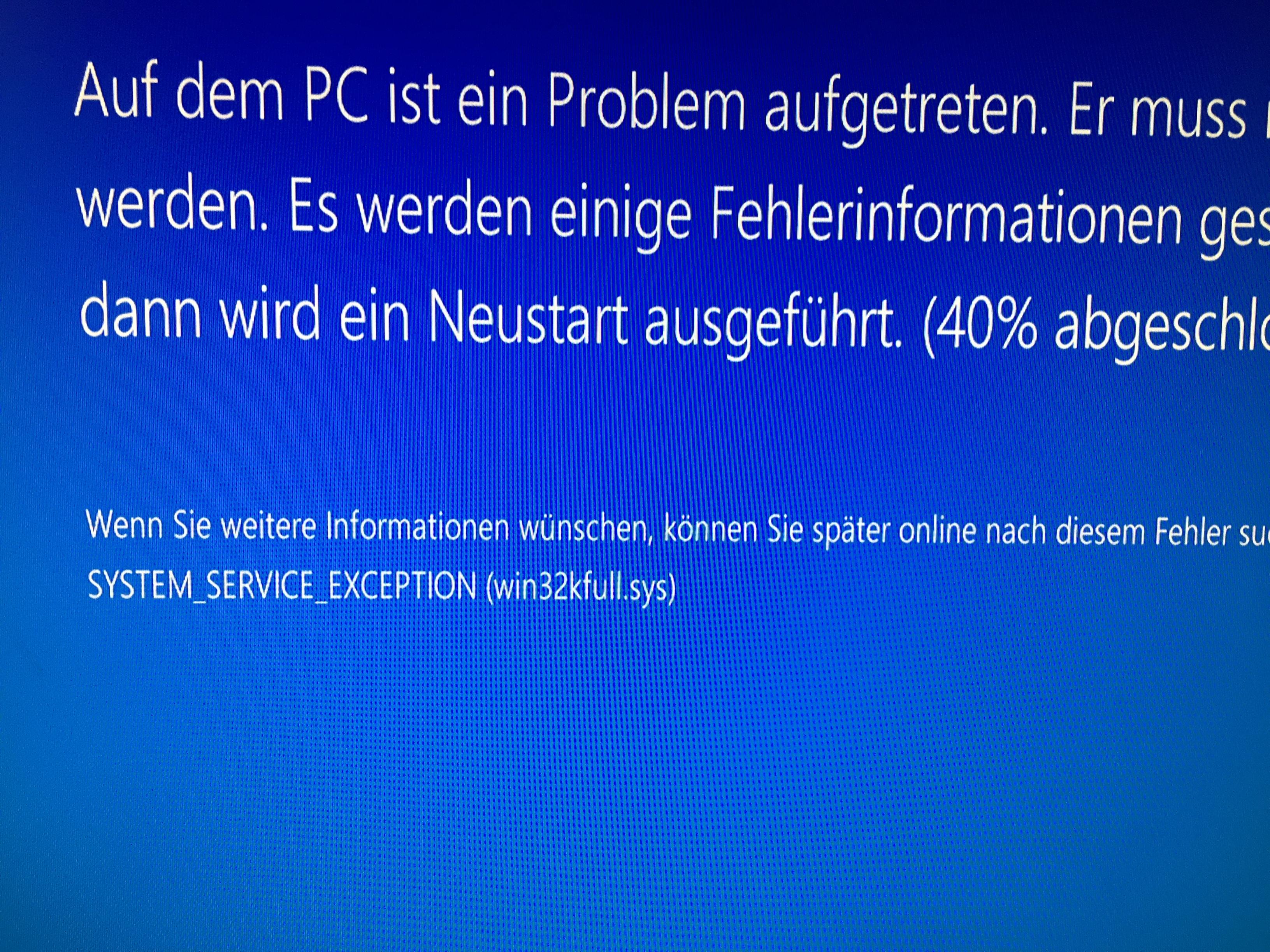

Ich habe seit geraumer Zeit Probleme mit meinem Computer. Ich habe mir vor gut eineinhalb Jahren einen neuen PC zusammengestellt (damals mit Win 7 lief einwandfrei für ca. 1-2 Monate) danach habe ich Win 10 Installiert und da hat es angefangen. Jedes mal wenn ich ein Spiel starte funktioniert dieses ca. 10-20 min einwandfrei und plötzlich habe ich einen Bluescreen Shutdown.
Nachdem der Computer aber wieder aufgestartet hat kann ich spielen so lange ich will er stürzt nicht mehr ab!?:mad:
Kann mir da jemand sagen wie ich dieses Problem beheben kann?

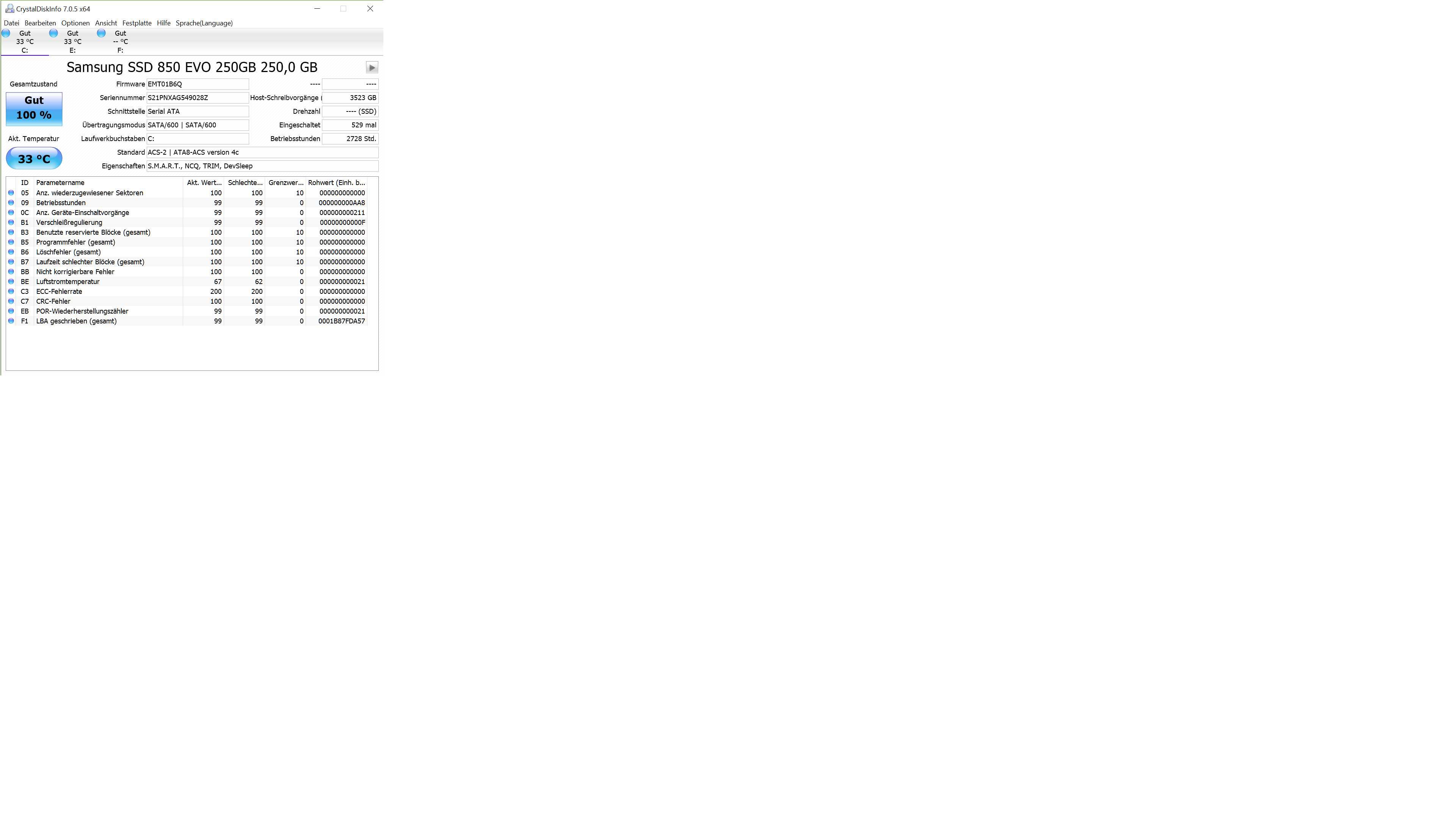

Memtest86 laufen lassen und Screenshots von CrystalDiskInfo hier hochladen

Page Fault in Nonpaged Area: RAM oder Festplatte, falls es an der Hardware liegen sollte.
Mit CrystalDisk die Swap-Platte anschauen und über Nacht Memtest laufen lassen.

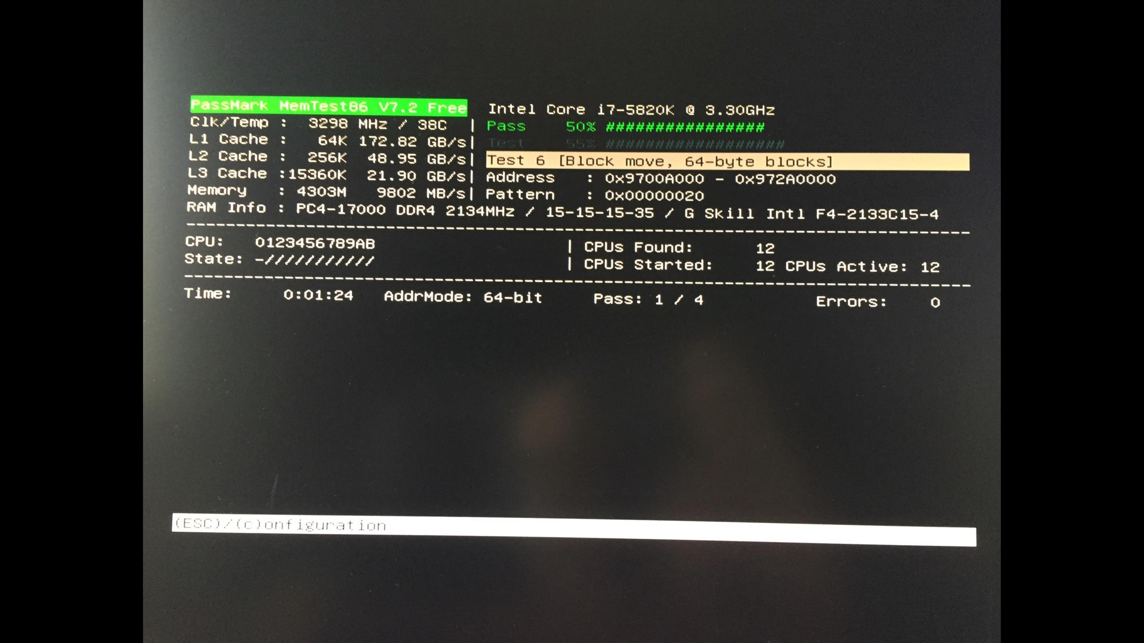

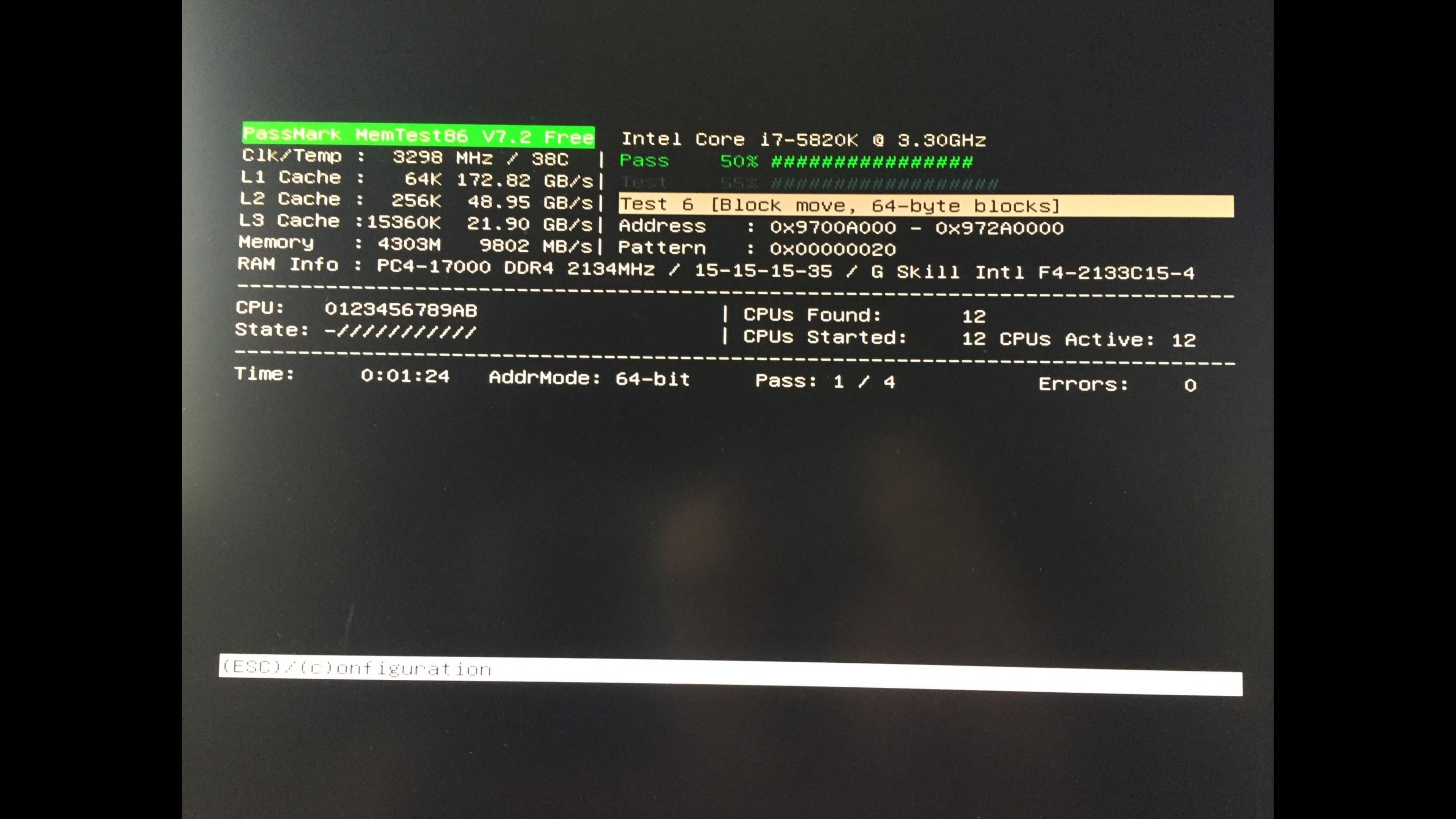

Ich wollte nun den Memtest machen. Ich habe also den PC neu gestartet und im Bios meinen USB Stick gebootet. Das Programm hat dann aufgestartet und ich habe auf Start Test gedrückt. Es hat bis ca. 40-50 % funktioniert und danach ist einfach das Bild stehen geblieben.
Was soll ich da tun?
die Riegel einzeln einbauen und nacheinander testen. Tritt das Problem bei einem Riegel auf, bei den anderen nicht, dann ist dieser defekt.

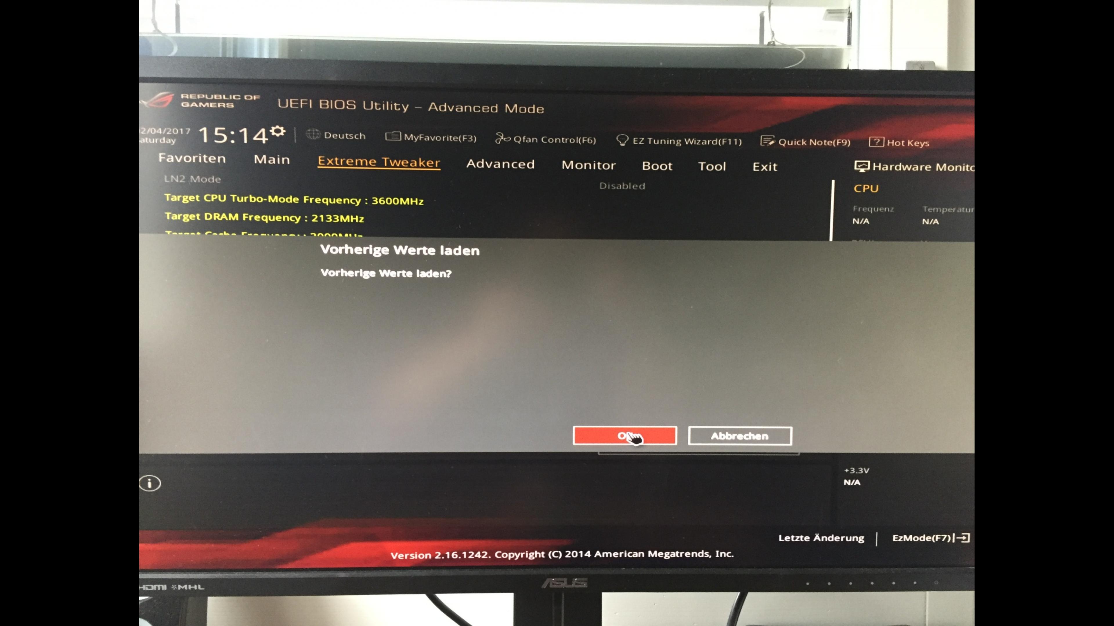

Hallo nochmals, Ich habe nun mehrere Sachen probiert:
- RAM auf 2133MHz eingestellt, hat nichts gebracht (immer noch "page found in nonpaged area")
- Memtest zuerst mit allen 4 RAM, Bild hat nach "Pass 1/4" also bei "Pass 2/4" nach ca. 38min aufgehört zu testen, sprich das Bild blieb stehen (Zeit ist stehen geblieben)
Danach habe ich alle RAM, einzeln getestet und auch da ist bei allen (nacht unterschiedlicher Zeit) alles still gestanden.
Könnte das was mit dem OS zu tun haben, sprich wenn ich es neu Installiere dass dies das Problem evtl. behebt?

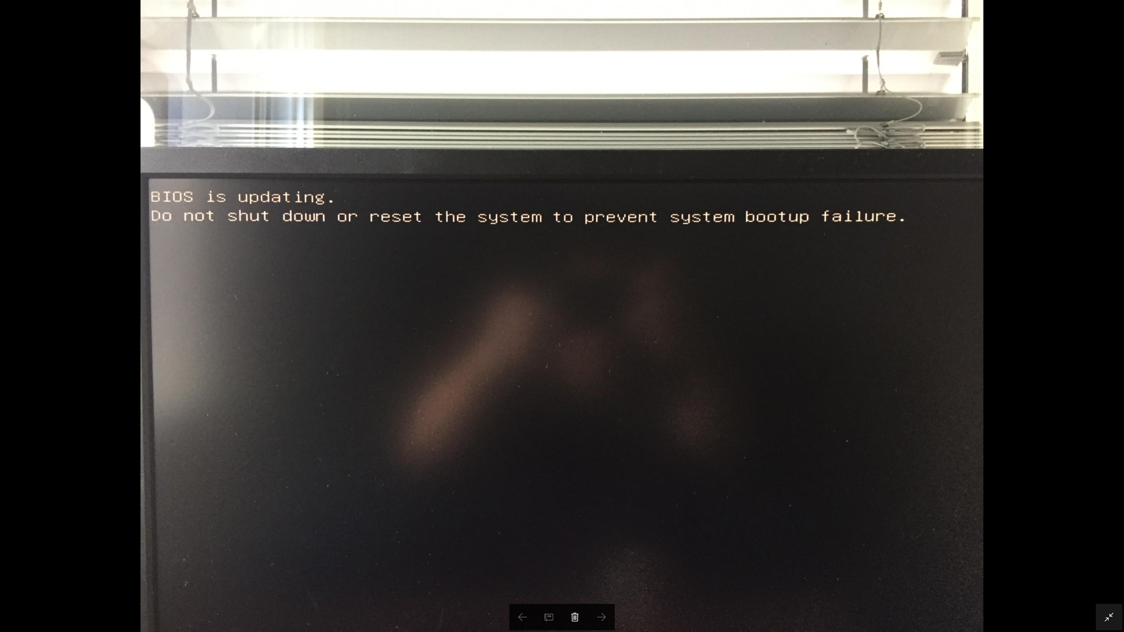

Ich habe hier noch ein paar Bilder:
- wenn ich ins BIOS komme mit einem anderen RAM-Riegel als zuvor muss ich bestätigen das ich die vorherigen Werte laden will. Ansonsten zeigt es mir keinen USB Stick an?!

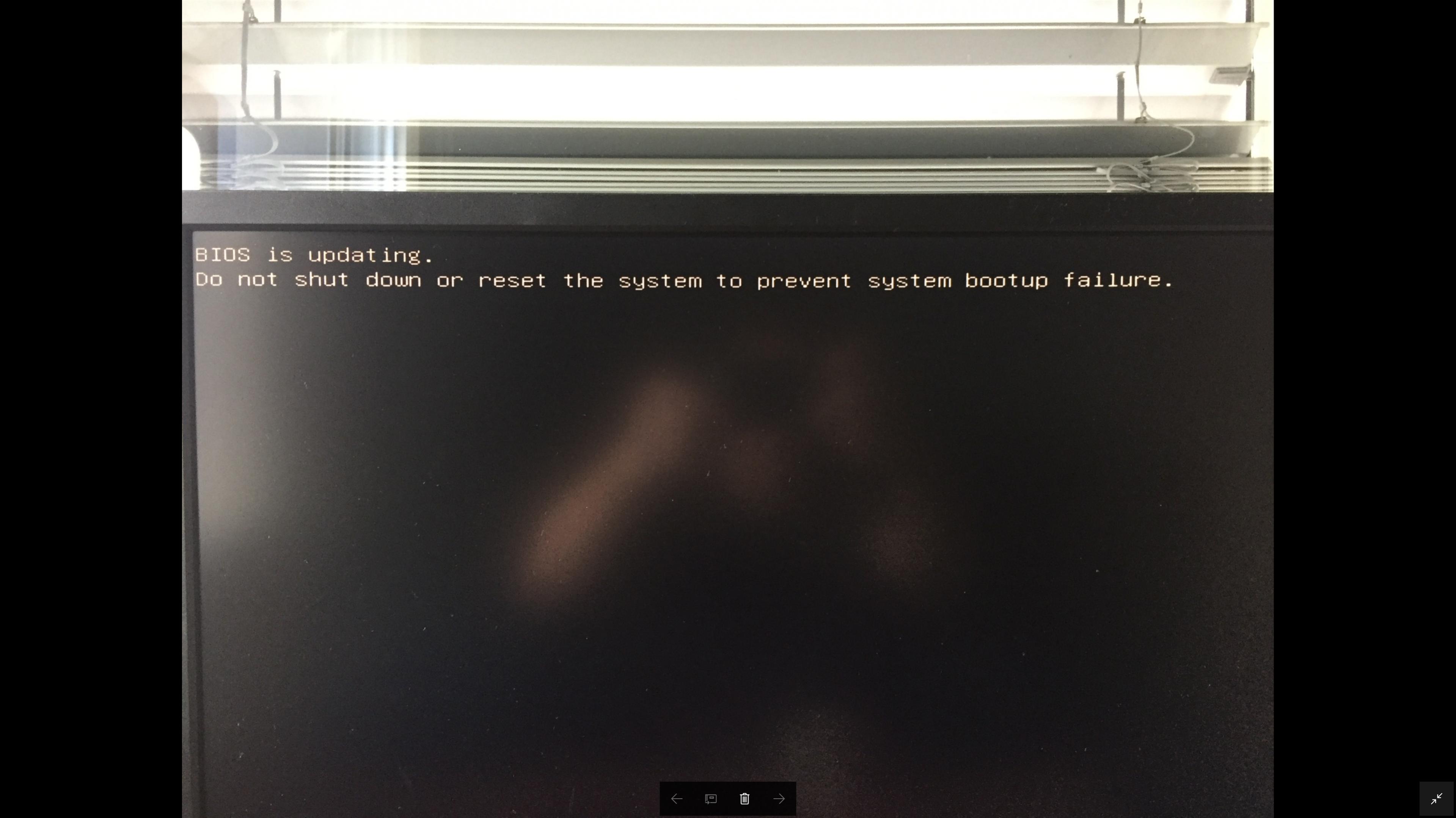

- Bevor ich ins BIOS komme muss der PC etwa 3-4 mal Neustarten um das BIOS zu Updaten. (gehe davon aus dass dies normal ist oder?)
