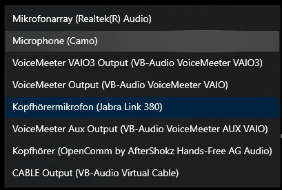

BSP:
In MS Teams im Meeting muss dan zwangsweise die Handsfree Variante gewählt werden, da nur ein Modus "parallel" geht.
Stelt man manuell das Mikro auf Hands-Free und die Ausgabe auf Stereo, hört man nix.
Und im Steromodus geht das Mikro nicht, das hat nichts mit den Headsets zu tun (ich hab über 7 verschieden Hersteller hier), sondern damit wie BT in Windows umgesetzt ist.
