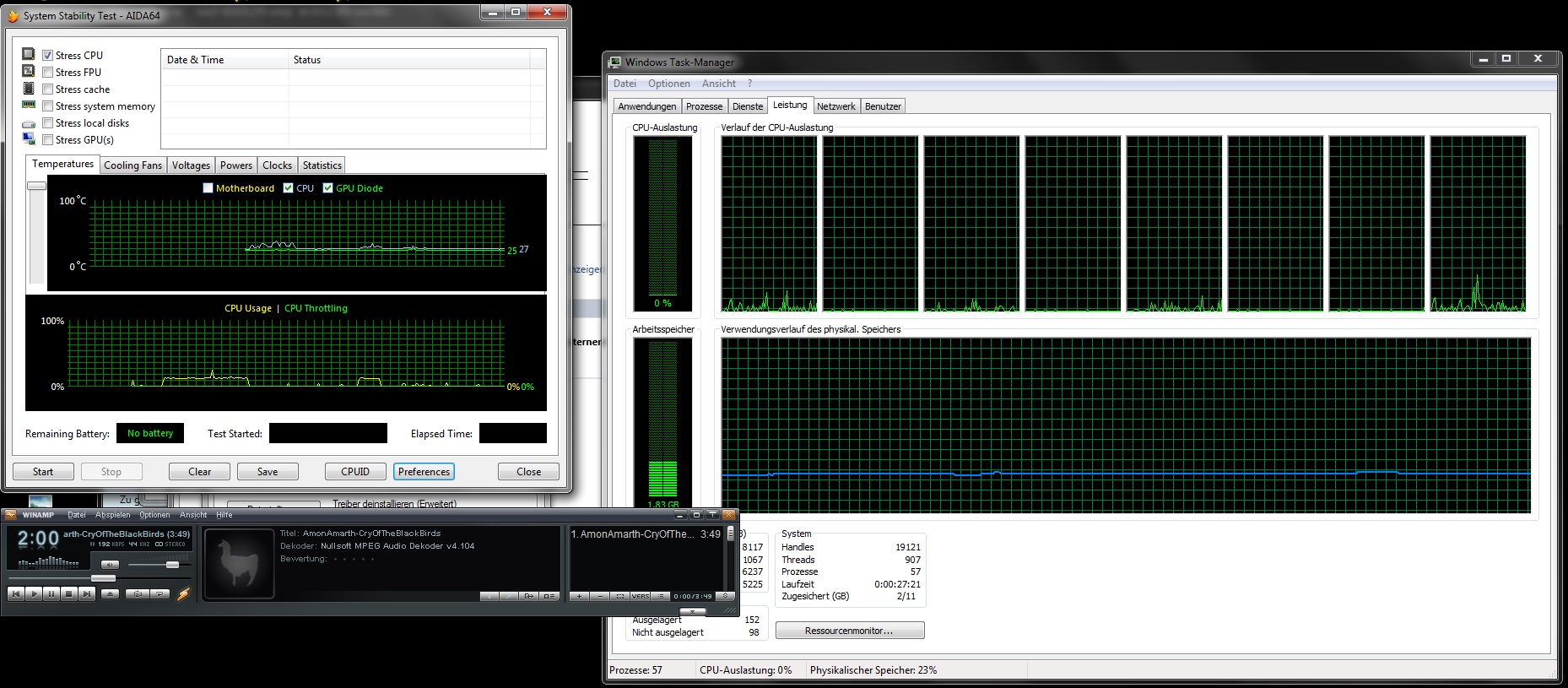

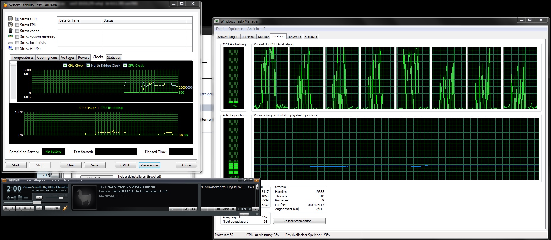

Nun habe ich mit entsetzen zufällig festgestellt, dass, sobald ich Audiowiedergabe aus irgendeiner Quelle habe, meine cpu verrückt spielt. Mir ist es anfangs garnicht aufgefallen weil es keine Symptome gibt, also es ruckelt nichts und ich kann ganz normal Arbeiten.
Gemerkt habe ich es daran, dass Flash Videos beim beenden (also wenn ich den Tab schließe) schonmal 5-10sek. hängen. Das kann bei so einem System ja eigentlich nicht sein.

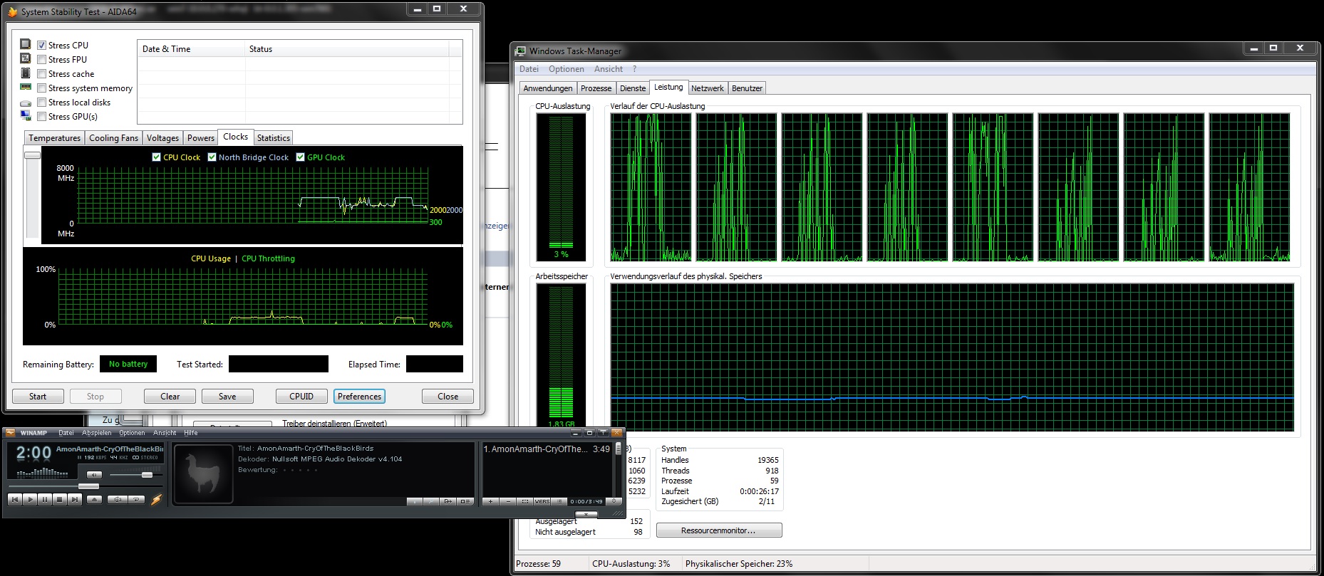

Nach ein paar tests kam raus: nur wenn ich bluetooth als audio ausgabe wähle passiert das :
d.h. sobald ich play drücke hängen sich sowohl taskmanager als auch der aida64 stabilitätstest teilweise auf und geben mir absurde werte für die cpu. die ausschläge sind eben jeweils wenn ich play drücke und die linearen stücke auf pause.
CPU-Z bestätigt btw die Taktwerte
Habe eben nochmal ne Stunde mit Treibern rumgespielt, aber ohne Änderung.
Hilfe?!^^

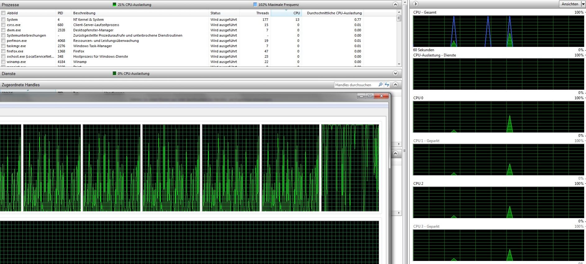

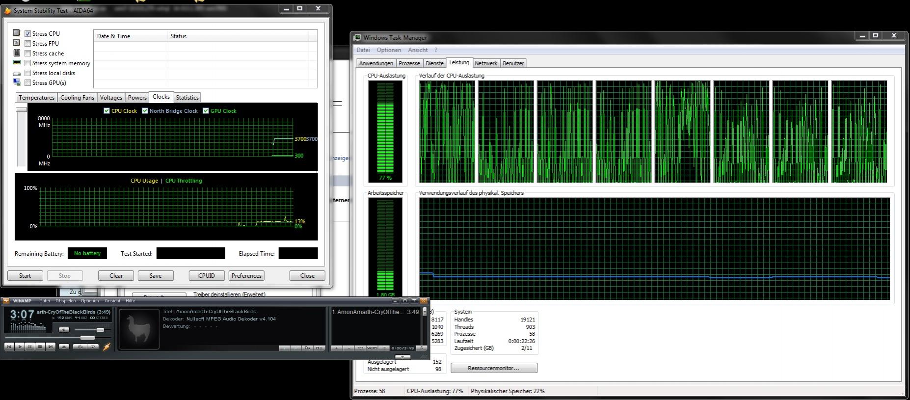

All die Programme die irgendwas auslesen spielen total verrückt. weder ressourcenmanager noch taskmanager noch aida64 laufen richtig sobald ich winamp laufen habe.
hier mal in der sekunde des abschaltens aufgenommen:
(der system-prozess springt nach dem sich da alles aufhing kurz hoch und dann wieder runter auf normalniveau)
muss morgen den pc eh nochmal aufmachen und stecke die karte mal an nen anderen usb port und deinstallier sie vorher. dann nochmal alle treiber neu..
System-Prozess lastet wohl einen Kern zu 100% aus.
Warum? Was erzeugt die restliche Last? Bluetooth-Komprimierung ist nicht so rechenintensiv.
