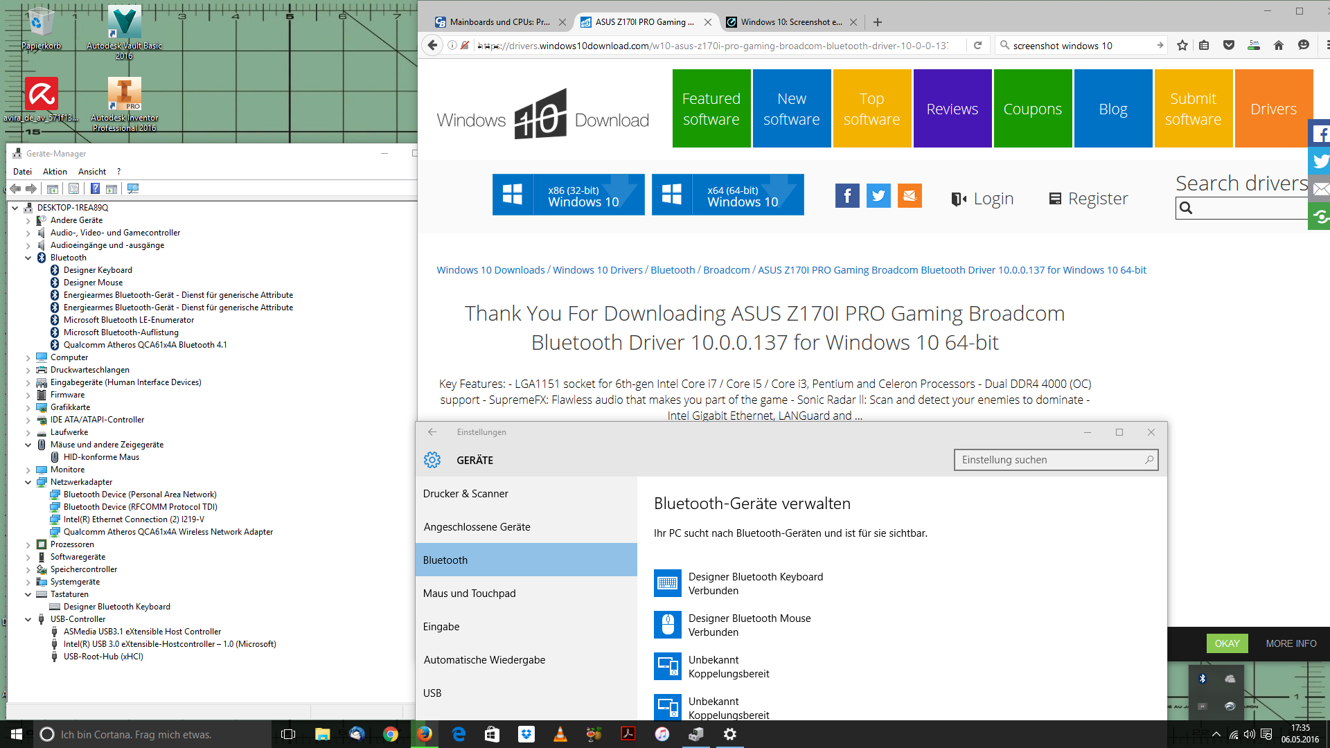

bei meinem neu zusammengebauten Rechner (Asus Z170i Mainboard, Windows 10) ist heute Bluetooth komplett abgetaucht. Es lief bis dato anstandslos und ich habe die letzten Tage auch keine weiteren Installationen getätigt.
Ich habe daraufhin nochmals den neusten Bluetooth-Treiber installiert und das System neu gestartet. Das hat alles nichts geholfen. Ich habe dann gesehen, dass nicht nur keine Bluetooth Verbindung hergestellt werden konnte, sondern auch überhaupt kein Bluetooth mehr im Geräte-Manager, bzw. unter Einstellungen-Geräte sichtbar war (Im Bios war übrigens aktiviertes Bluetooth eingestellt). Abhilfe hat letztlich das ziehen des Netzsteckers mit anschließendem Neustart gebracht.
Bluetooth wurde wieder angezeigt und Bluetooth Mouse und Tastatur konnten wieder gekoppelt werden.
