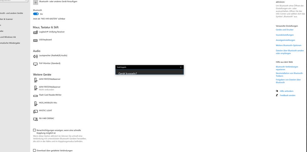

Hi Leute,
dieses Problem nervt extrem, unbekannter Ursache, und es konnte keine zufriedenstellende Lösung gefunden werden.
PROBLEM: Das Dialogfenster nach dem Koppeln von Bluetoothgeräten (Die Sicherheitsabfrage) ist zu klein. Seine Größe kann man nicht ändern, also nicht auseinanderziehen oder Maximieren. Folglich sieht man hier nur einen Teil des Textes und keine Buttons zum bestätigen.
Übergangslösung: Habe mir angewöhnt 2x die Tab-Taste und Enter zu drücken, dass leitet wohl blind zum Button "OK".
Aber irgendwo sind ja die Größenangaben oder Einstellungen für so ein Fenster hinterlegt, die man ggf anpassen oder zurücksetzen kann. Weiss jmd wo die zu finden sind (z.B. in Registrierung)?

Probier mal Bildschirmauflösung und/oder Skalierung zu ändern und dann nochmals aufrufen, ob sich dann das Ding zurücksetzt.
Passiert das auch mit einem anderen Benutzeraccount?
Wenn du wissen willst was er macht/wo er drauf zugreift vor dem Dialog, nutz sowas wie Process Monitor und schau dir die Reg Keys an.
Hast du irgendwelche 3rd Party Bluetooth geschichten installiert?
Vielleicht funktioniert Rechtsklick in der Taskleiste auf das Symbol, dann wiederherstellen, Größe ändern oder maximieren

Nein. Passiert unter allen Benutzern und Auflösungen. Normalerweise kann man so ein Dialogfenster halt auch wieder größerziehen, geht hier aber nicht.

bezüglich des Bestätigungs-Popups ist leider nichts in der Taskleiste.
@frames p. joule Tatsächlich. Danke für den Hinweis. Ist die Barrierefreiheit -> Textgröße, nach unten geschraubt und das Fenster wird 3-mal so groß ;)
Das ist absolut sinnfrei und typisch für Microsoft.:freak:
Reaktionen: frames p. joule
Die Tools in der Barrierefreiheit sind schon immer mit Vorsicht zu genießen. da gibt es immer Abhängigkeiten zu Saklierungen oder Auflösungen, da muss man dezent mit umgehen
Ähnlich auch bei Smartphones oder Tabletts, gleiche Probleme, Herstellerunabhängig.
Nice - ja, "just Microsoft things". Wenn du vergrößern willst, nutze mal die globale Skalierung, nicht nur die Textgröße.
