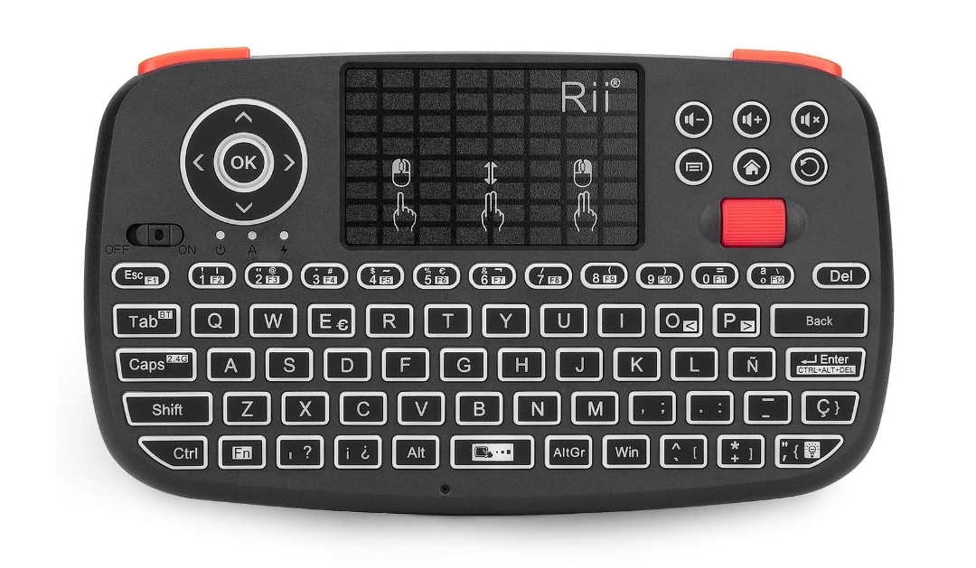

Ich habe mir eine Mini-Tastatur zugelegt, die sowohl über Funk, als auch mittels Bluetooth verbunden werden kann.
Funkverbindung funktioniert problemlos.
Bluetooth Verbindung zu drei verschiedenen Windows 10 Rechnern ist aber nicht möglich. Die Geräte werden nicht gefunden.
Bei einem dieser Win10 Rechner habe ich testweise die BT Treiber deinstalliert und danach neu installiert - leider erfolglos.
Mein Android Smartphone konnte ich via Bluetooth allerdings sofort verbinden und auch steuern.
Hat irgendwer vielleicht eine Idee wie ich die Bluetooth Verbindung auch beim PC erstellen kann?

Soll denn diese Tastatur auch am PC per Bleutooth funktioeneren können? Vielleicht ist das ja nur ein reiner Android-Modus. Welche Tastatur ist es?
Reaktionen: honsl
Ja, diese Tastatur soll am PC per Bluetooth funktionieren. Laut Rezensionen ist das auch möglich.
Der Test mit dem Android Gerät wurde lediglich durchgeführt, um grundsätzlich festzustellen, ob Bluetooth bei der Tastatur an Bord ist bzw. funktioniert.
Um DIESES MODELL handelt es sich.
Übrigens bisher (über Funk) empfehlenswert.
Touchpad sensibel, Druckpunkt der (optional beleuchteten) Tastatur gut. Logische Anordnung der Tasten (Schultertasten, Mediensteuerung, Scrollrad), kein Lag, austauschbar Akku. Ich hoffe das Teil hält lange. Nur die Bluetooth- Problematik ist ärgerlich.

Selbstverständlich habe ich das gemäß Anleitung getan. Control+FN zusammen drücken - blaue LED beginnt schnell zu blinken = Pairing Mode

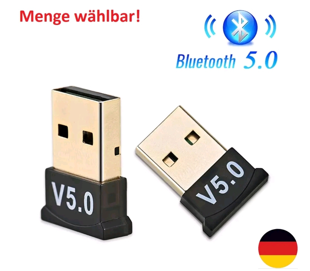

Nachtrag - ich hab's jetzt mit einem moderneren Laptop versucht und dort wurde die Tastatur sofort auch via Bluetooth erkannt und ist vollumfänglich nutzbar.
Es scheint also, wie bereits vermutet, tatsächlich an Kompatibilitätsproblemen aufgrund veralteter Bluetooth-Standards meiner Rechner zu liegen.
Daraufhin hab ich mir nun ein (extrem billigen) Dongle bestellt, der BT 5.0 unterstützt. Ich hoffe damit dann die Tastatur auch via BT anbinden zu können, sobald der eintrifft.
Werde das entgültige Ergebnis hier kund tun.
Reaktionen: Incanus
So, der Bluetooth Adapter ist heute eingetroffen und damit funktioniert nun auch die Mini-Tastatur am dafür vorgesehenen Rechner über Funk und BT.
Der billige China Kracher für 5 € hat das Problem beheben können.
Lediglich den eingebauten BT-Adapter musste ich hierfür noch im BIOS deaktivieren. Ohne diese Aktion ging es nicht.
